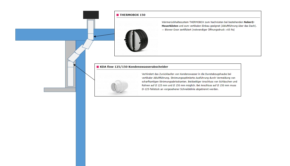

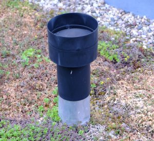

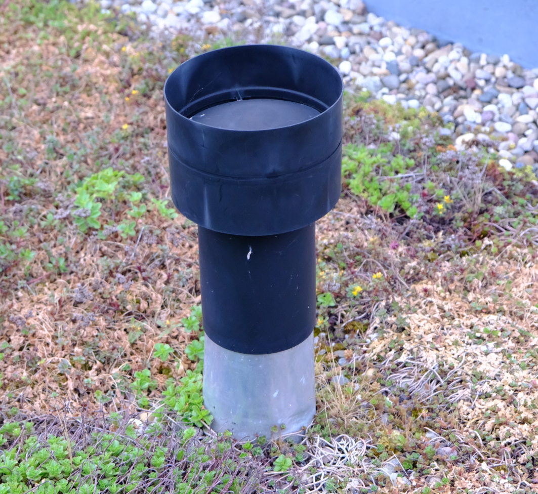

    Hallo zusammen, ich bin gerade dabei den Abluftkanal meiner neuen Küche zu planen. Die Abluft soll senkrecht nach oben aus dem Dach geführt werden, wobei ich einmal durch die Rückwand der Küche in einen anderen Raum muss, da dort bereits der Dachdurchbruch ist.
    Das ist bereits auf dem Dach

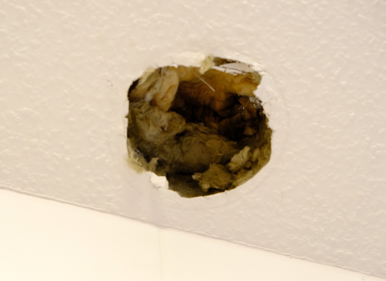

    von Unten geht ein 125er Rohr rein, das im Moment mit Isolierwolle zugestopft ist.
    und so soll die Abluft laufen. Im Kamin der Haube im 45° Winkel durch die Rückwand, dann wieder ein 45° Winkel und gerade nach Oben raus.
    Zu meinen Fragen:
    - Kann ich den Naber Kondenswasserabscheider direkt auf den 150mm Abluftstutzen setzen und dann mit 125mm Rohr weiter machen, so dass ich kein separates Reduzierstück brauche?
    - Ist die Position von Kondenswasserabscheider als erstes Element direkt auf dem Abluftstutzen richtig?
    - Ist die Position der Thermobox (muss Thermobox 125 heißen), direkt in der isolierten Decke richtig?
    - Soll man lieber 2x 45° umlenken (größerer Mauerdurchbruch), oder 2x90° mit Leitschaufeln? Zwischen den beiden 90° Umlenkstücken wären dann nur 10cm, also die Stärke der Wand.
    Danke für Eure Unterstützung
