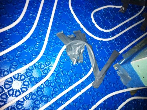

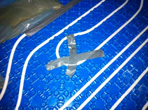

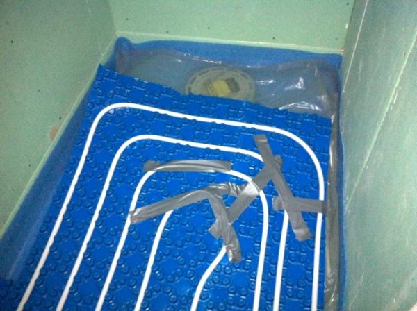

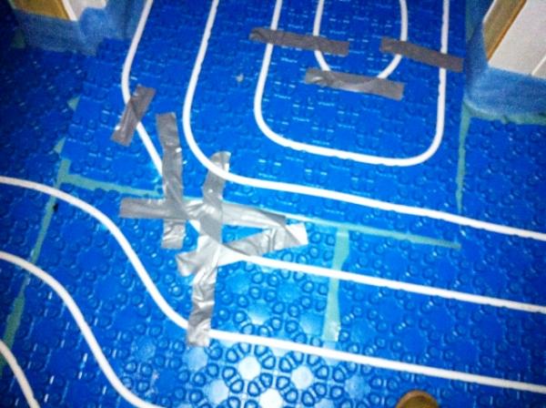

    Hallo liebe Communitiy,
    in unserem Haus wurde gestern die FBH verlegt. Als ich am Abend auf der Baustelle war habe ich das vorgefunden.
    Es ist ein U...... System mit einer Noppenfolie. Was meint Ihr das ist doch nicht fachgerecht. Teilweise stehen die Leitungen hoch
    und wurde nur mit Klebeband nach unten geklebt. Sie haben keinen Halt in den Noppen. Was hält ihr von den Radien die an manchen Stellen "gefahren" wurden. Sind die nicht zu klein? Auch sollte die Noppenfolie lt. Hersteller ja an den Rändern überlappen und ist auch so konsruiert das man Sie zusammenstecken kann.
    Mein Installateuer meinte das sei okay so wie er es verlegt habe!
    Was meinen die Profis?
    Danke für Eure Rückmeldung!!!

    Den erlaubten Biegeradius kannst Du dem technischen Datenblatt des Rohrs entnehmen. Typisch wäre bei Verbundrohr 5 x D wenn von Hand gebogen wird.
    Was Deine Bilder betrifft, da ringe ich noch nach Luft. Funktionieren wird das sicherlich, aber schön ist was Anderes. Verbundrohr lässt sich bei kaltem Wetter halt schwer verlegen.
    Die offenen Stellen der Folie gefallen mir gar nicht, auch wenn darunter anscheinend noch eine Folie ist die verhindert, dass der Estrich später in die Dämmung läuft. Hoffentlich schwimmt dann die Noppenfolie nicht auf.
    Ralf
    Einen Schönheitswettbewerb wird diese FBH Verlegung mit Sicherheit nicht gewinnen.

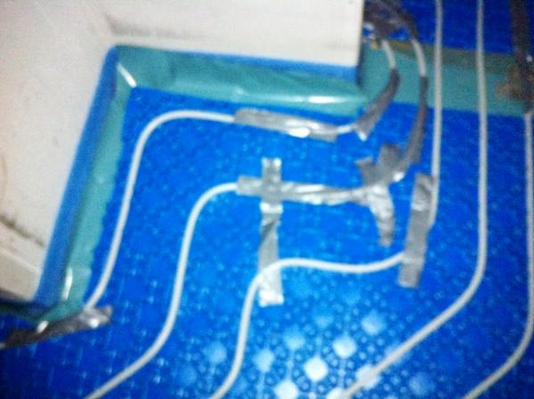

    In der Regel beträgt der Biegeradius Rohrdurchmesser * 5, aber da müsstest du mal beim Rohrhersteller nachfragen, gerade auf Foto 2 und 4 scheint mir das aber schon recht grenzwertig zu sein, sieht schon etwas geknickt aus.
    Auf Foto #5 hat er wohl seine letzten Reste verlegt? Wie sollen die Rohre vernünftig mit Estrich umschlossen werden unter den ganzen Klebebändern? Die Verlegeabstände erscheinen mir auch recht unterschiedlich.
    Ob das noch zulässig ist muss ein Profi sagen, ich würde es nicht akzeptieren. Ich kenne es so dass bei diesen Temperaturen die Rohre per Durchlauferhitzer aufgewärmt werden, dann macht das Verlegen auch keine Probleme.

    habe auf der Herstellerwebsite nun eine Montageanleitung gefunden. Der Verlegeradius sollte min. 5xRohrdurchmesser sein. Nun an einigen Stellen ist er defintiv zu klein. Weiters wird auch vom Hersteller hingewiesen das z.b an Türübergängen speziell verlegt werden sollte wegen Dehnungsfuge usw....
    Das Noppensystem soll ja die Verbundrohre fixieren um einen korrekten Umschluss vom Estrich zu gewährleisten. Auch sollten die Noppenbahnen fast verschnittfrei verlegt werden können und überlappend sein. Auch das erfüllt diese Verlegung defintiv nicht. Auch sollte die Noppenbahn ja plan am Boden aufliegen. Bei mir steht sie an allen Ecken auf und liegt definitiv nicht am Boden auf!!!
    Nun leider sagt mein Installateur immer noch das alles ok ist und er will nichts ändern!?
    Was meint Ihr - gleich ein RA einschalten oder einen Bau SV???

    Bei den Termperaturen momentan sind die Rohre recht störrisch, bei uns ziehen sie auch die Rollbahn etwas hoch. Ich denke der Estrich drückt dass dann nieder, oder?
    Ist das ein 10cm Verlegeabstand und ein 17er oder 14/15er Rohr? Der Mindestbiegeradius wurde doch eingehalten auf den Bildern?

    Nun wenn es bei den Temperaturen störrisch ist das sollte der Fachmann doch das wissen und den Bauherren darauf hinweisen. Immer noch besser als so ein Pfusch abzuliefern.
    Der Estrich wird es sicher runterdrücken aber die Bedenken wie R.B sie erwähnt hat das eventuell der Estrich unter die Noppenfolie laufen kann die bleiben.
    Der Radius ist an manch stellen defintiv zu klein. Es wurde ein 14er Rohr verwendet d.h er müsste min. 70mm betragen. Bei den letzten beiden Bildern ist deutlich zu erkennen das er kleiner ist. Ihr müsst unter den Klebebändern schauen ;)
    Was es für ein Verlegeabstand ist weiss der gute Herr Installateuer wohl selber nicht. Zu unterschiedlich ist er einfach.
    Ich werde das auf keinen Fall so hinnehmen - das ist doch alles andere als fachgerecht!? Ist den kein Installateur Profi im Forum der sein Urteil darüber abgeben könnte!?

    Die Rohre an den Türen (Durchgang) sind mit Schutzrohren zu versehen. Das Thema hatten wir schon mehrfach, inkl. aller DINs usw.
    Wichtig ist, dass die Rohre später nicht aufschwimmen denn sonst ist die notwendige Überdeckung mit Estrich nicht mehr gewährleistet.. Ist der Estrich erst einmal drin und trocken, dann ist die Sache gegessen, dann braucht´s die Noppenfolie nicht mehr.
    Zum Biegeradius, da ist s.o. meist 5 x D vorgegeben, bei Einsatz von Werkzeugen kann auch 4 x D noch akzeptabel sein, für manche Rohre ist auch 3 x D erlaubt. Ob die zulässigen Biegeradien eingehalten sind, ist anhand der Bilder nur schwer zu beurteilen.
    Auf dem 2. Bild, unter dem Klebeband in der Mitte, sieht es aus, als wäre das Rohr abgeknickt. Kann man aber schwer erkennen. Falls das der Fall sein sollte, muss das natürlich raus.
    Was den Verlegeabstand betrifft, so wurde die FBH ja irgendwie geplant, und bei dieser Planung wurde der VA festgelegt. Ob nun nach "Plan" verlegt wurde, lässt sich doch einfach nachmessen. Es kommt dabei sicherlich nicht auf den Millimeter an, aber ob 10cm oder 20cm verlegt wurden, das lässt sich schon mit einer optischen Begutachtung feststellen.
    Wenn Du eine verlässliche Aussage haben möchtest, dann könntest Du den Hersteller kontaktieren. Alternativ einen Sachverständigen. Wenn sich Dein Heizungsbauer nicht umstimmen lässt, dann werden ein paar Beiträge in einem Internet-Forum auch nichts bewirken.

    Also ich glaube das ich nach dem anschauen der Bilder jetzt Augenkrebs habe.
    Du bzw. dein Installateur kann bei der Firma die die Heizungsrohre liefert eine Heizlastberechnung machen lassen.So ist das zumindest hier bei uns in Deutschland.
    Ich nehme immer sehr gerne ein Trägermattensystem: isdochegal so wird das aufschwimmen verhindert.
    Macht zwar etwas mehr Arbeit,ist für mich aber immer noch das beste System.
    Hier mal eine kleine Faustregel:
    10m² ein Heizkreis VA 10cm (Verlegeabstand)
    Rohrlänge nicht mehr als 100m
    Beispiel Wohnzimmer: 36m² wären somit 4 Heizkreise mit 360m Rohrlänge
    Wie gesagt nur eine Faustformel,aber somit weiß man erstmal in welche Richtung es geht.
    Ach ja,in den Bädern wenn möglich VA 5cm.

    Es besteht die Gefahr, dass der (flüssige?) Estrich die Noppenfolie unterwndert. Folge: Rohrüberdeckung zu gering, Zwänungen mit Rissen möglich. An anderen Stellen kann das Rohr aufschwimmen, wenn die Noppenbahn runtergedrückt wird, selbes Ergebniss. Über Dehnstücke im Türbereich wurde schon gesrochen, ist Punkt 3.
    Diese 3 Punkte würde ich mir als Bedenkenanmeldung vom Estrichleger bestätigen lassen und dem Heizungsbauer vorlegen. Zusammen mit einer Mangelanzeige und Fristsetzung zur Beseitigung. Ausserdem würde ich mir den Verlegeplan mit Berechnung anfordern, auch mit Fristsetzung. Wenn es keinen gibt, hätte der Insallateur Bedenken anmelden müssen. Ausserdem würde ich die Biegeradien bemängeln.
    Vor Abnahme ist der Heizungsbauer beweisbelastet, dass seine Leistung den aRdT entspricht.
