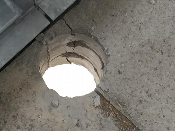

    Hallo an alle, ich habe eine Frage die mich schon seit längerem beschäftigt.
    Ich und meine Frau haben uns eine Wohnung gekauft die gerade gebaut wird.
    Gestern haben wir den Rohbau das erste mal besichtigt, dabei ist uns auf dem Balkon aufgefallen dass beim Betonboden ein Loch für den Regenablauf vorhanden ist. Genau bei diesem Loch ist der Beton beschädigt und bricht, im Anhang ein Foto.
    Nun meine Frage, müssen wir uns deswegen Sorgen machen oder ist das kein Problem?
    Wir sind beide Leien und verstehen leider nichts vom Bauen.
    Vielen Dank im voraus für eure Antworten!

    stell mal einen größeren Ausschnitt ein. Sieht für mich so aus, als ob da zwei Platten gestoßen sind und man an der Stoßnaht eine Bohrung gesetzt hat.
  3. #3 Gast036816, 20.09.2015
    sieht nach mitten im plattenstoß und zu dicht am rand aus. blöder kann man das loch nicht mehr platzieren.

    Kann das irgendwelche negative Auswirkungen haben? Es handelt sich hierbei um ein Neubau.
    Morgen mache ich noch 2-3 Fotos

    das wird die nächsten jahre vor sich hinbröckeln,
    die bewehrung wird rosten und die sanierung wird
    immer lustiger. den spass solltest du dem erbauer
    gönnen - und nicht dir selber. dafür solltest du dir
    selber fachlichen beistand geben.

    Ich werde heute mit dem Bauträger reden, kann so etwas repariert werden?
    Hoffentlich wirkt sich das nie auf die Statik aus?!
