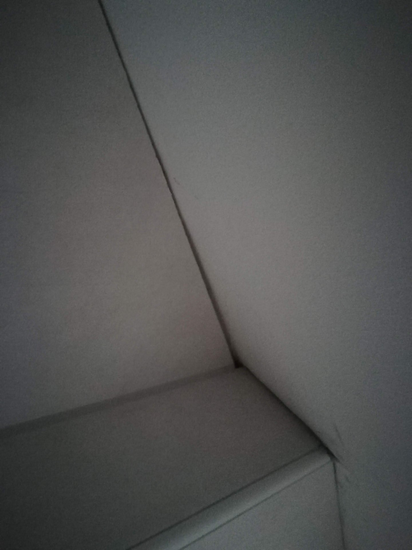

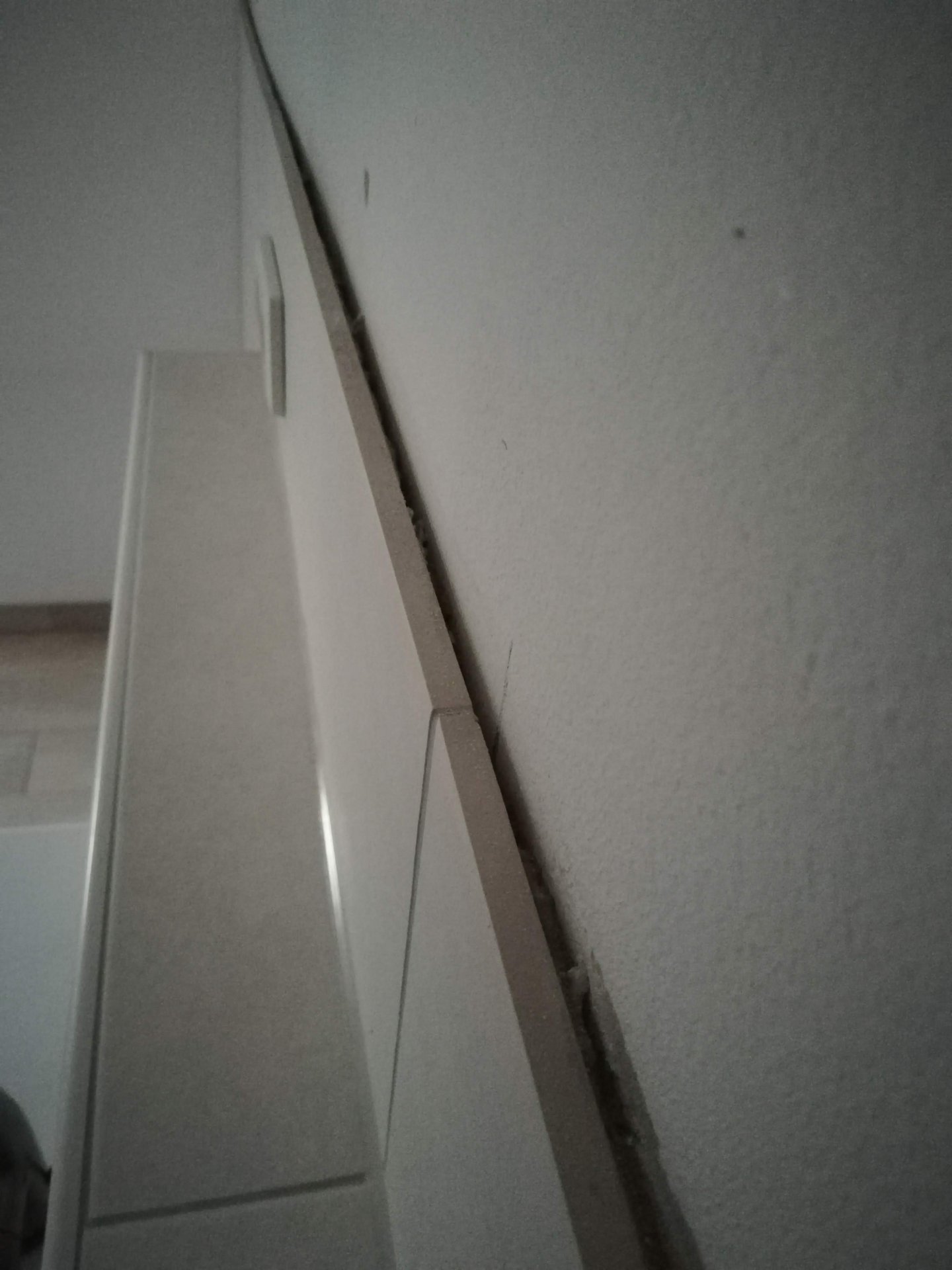

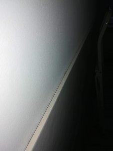

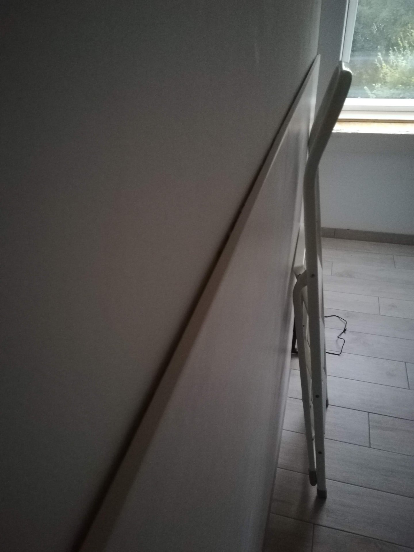

    Moin,
    im Anhang sind Fotos, die den Fliesenspiegel an drei Wänden in unserem Bad zeigen. Es sind Trockenbauwände mit minimalen Unebenheiten. Daran Feinsteinzeug-Fliesen, die der Fliesenleger gesetzt hat. Ab jetzt bin ich alleine dran... :-)
    Final sollen ab Fliesenspiegel noch Badezimmer-Tapeten auf die Wände gebracht werden.
    Wie ist der Abschluss bzw. der Übergang von Fliese zu Tapete am elegantesten?
    Meine Idee bisher:
    Acryl zum Abdichten der Oberseite der Fliesen. Aber hier nicht ganz bis zur "Oberkante" der Fliese. Dann Tapezieren und streichen. Dann schauen, wie es aussieht und bei Bedarf nochmal Acryl bzw. Silikon ziehen.
    Es sind an einigen Stellen locker 10-11mm von Rigipswand bis "Oberkante" Fliese. Bedingt durch die Fliese von 6mm und dem Fliesenkleber und der "Unebenheit" in der Wand.
    Abschlussleisten kommen eigentlich nicht in Frage.
    Danke für eure Ratschläge!

    Eigentlich sollte man sowas vom Fliesenleger direkt mit verfugen lassen. Acryl zieht zu tief ein und müsste mehrmals rübergespritzt werden. Dann besteht aber wiederum die Gefahr dass die Farbe kleine Risse bekommt.
    Alternativ kann man das auch mit Gipsspachtel anspachteln und schleifen. So kann man dann auch direkt die Unebenheiten des Putzes ausgleichen. Es hält sich hartnäckig dass Gerücht, dass Gips im Bad nichts zu suchen hat, weil Schimmelbildung vorprogrammiert ist. Dem ist aber nicht so. Gips ist ein Anorganischer Baustoff und wird immer häufiger im Modernen Wohnungsbau eingesetzt. Auf die richtige Endbehandlung kommt es an. Tapetenkleister oder Papiertapeten sind Hauptgründe für Schimmelbildung. Deswegen in Bädern eher Dispersionskleber, Glas oder Textilvlies und Mineralische Farben verwenden.
    Die Fliesenoberkante komplett abkleben (nicht Überstreichen) dann kann man die Hinterher Wunderbar sauber halten.

    Ich würde noch ne dünne GK-Platte anschrauben, dann wären die Fliesen bündig. Das wäre dann richtig schick.

    Weshalb macht man da nicht einen sauberen Abschluss mit einer schicken Edelstahlschiene hin?
    Tapete über 10 mm Acryl sieht sch.... aus.

    Sieht ja wohl total daneben aus .
    Die Wandfläche sollte komplett gespachtelt werden .
    Dann sind es nur noch 1 oder 2 mm die überbrückt werden .
    Da kann man dann mit Acryl versiegeln.

    Es spricht nichts dagegen Acryl im Bad zu verwenden. Die Fugen sind nur einfach breit dafür. Acryl Dichtstoff zieht sich während des trocknungsvogangen zusammen. Und mal abgesehen davon hast du hinterher die ganze Fliesenkante vollgejaucht. Gipsspachtel kann man halt hinterher wunderbar bearbeiten. So kannst du scharfe Kanten herstellen in die du dann sauber rein tapezieren kannst.

    Ich würde auch eher Gips nehmen, ggf. sogar mit dem Finger wie Acryl glatt streichen. Der wird zwar auch einfallen, aber nach dem zweiten mal hat man ne stabile Oberfläche. Bei Acryl muss man mind. drei mal ran...erstmal füllen, dann nachfüllen und nach dem Streichen nochmal die Risse in der Farbe füllen....
    Ansonsten wie ein Vorredner: Ich verstehe nicht, warum es Bäder ohne Fliesenschienen gibt. Muss ja kein Edelstahl sein, die gibt es ja auch in weiß. Wenn ein Bautrüger oder Flieseur das nicht anbietet ist das doch Pfusch...weniger Umsatz, schlechte Optik, unzufriedener Kunde....

    danke euch nochmal für eure Antworten. Mittlerweile haben wir es gut hinbekommen.
    Habe die Löcher mit Spachtemasse gefüllt. Dann wurde tapeziert (weiße Vliestapeten). Dann Acrylfugen gezogen. Dann Silikatfarbe drauf. Ergebnis ist ansehnlich und zufriedenstellend, wenn auch nicht "fachmännisch".
