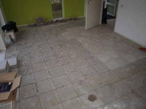

    Hallo zusammen und ein gutes neues Jahr
    Die alten Fliesen ließen sich leicht entfernen, das "alte" Kleberbett ist quasi unbeschädigt, Rillentiefe maximal 4 mm. Ist es optional möglich nach entsprechender Grundierung des alten Kleberbettes den frischen Kleber direkt auf den alten Kleber aufzuspachteln (dickbett?) ohne vorher das alte Kleberbett zu nivelieren?
    Besten Dank und Grüße von Wolf

    die frage ist doch: ist eine funktionierende abdichtung bereits vorhanden?

    Was ist mit "funktionierender Abdichtung" gemeint?
    Bodenaufbau: Mit Polystyrol von unten verkleideter Rohbetonboden schwebend über Erdreich (Sand), darüber Verbundestrich, darüber altes Kleberbett, welches "stabil" wirkt. Jetzt stellt sich die Frage, ob die Rillen des alten Kleberbettes vor Aufspachtelung und Verlegung der neuen Fliesen niveliert oder zugespachtelt werden sollten. Alternative wäre ein direkter Auftrag des neuen Klebers auf das alte Kleberbett.
    Die Fliesen wurden ursprünglich mangelhaft verlegt und lösten sich dehalb sehr leicht vom Kleber. Viele Häuser in der Siedlung sind hiervon betroffen. Was das Problem war, ist unklar. Wahrscheinlich wurde der Estrich vor Fliesenverlegung nicht grundiert oder was auch immer...

    Welche Funktion hat der Raum? Bitte einfach mal beantworten, wir riechen da etwas...

    Boden.jpg ...es handelt sich um einen Wohn-Esszimmer-Küchenraum im Erdgeschoss. Das Haus steht in Holland. Es kann natürlich sein (bzw. ist sicher), dass hier andere (schlechtere) Standards zur Anwendung kommen. Der Bodenaufbau ist wie beschrieben. Das Haus steht auf einem Betonrahmen und schwebt 60 cm über dem Sandboden. Dann kommt Dämmung, Rohbetonboden, Verbundestrich (ja das ist so!), dann kommt der alte Kleber um den es geht...
    Ein Teil der Fliesen musste wegen eines Wasserschadens raus. Die Versicherung bezahlt nur das Nivelieren dieses Bereichs und das Belegen der Restfliesen mit den neuen Fliesen. Leider sind die Restfliesen auch z.T. "hohl". Deshalb habe ich die restlichen Fliesen entfernt. Jetzt geht es darum, welche Lösung seitens der dortigen Handwerker umgesetzt werden kann (optimales Preis-Leistungs-Verhältnis). Entweder alles mit Bodenniveliermasse ausgleichen bzw. die Rillen zuspachteln oder direkt den neuen Kleber auf das alte Kleberbett aufbringen (geht wahrscheinlich nicht - aber das ist die Frage).
    Vielen Dank und Grüße von Wolf

    warum möchtest du das verspachteln vermeiden? damit sparrst du sicherlich nichts.

    oder hat der kleber eventuell versagt, weil der aufbau von unten rauf nicht in ordnung ist? mach den alten fliesenkleber runter, untersuch den estrich, wenn du schon etwas selbst vermutest, dann wird neuer kleber auf alten kleber das problem nicht lösen und das kommt in ein paar jahren wieder.

    Ich bin sicher, dass der unter dem Fliesenkleber befindliche Estrich nicht den hiesigen Qualitätskriterien entspricht. Der Grad der Verdichtung ist stark unterschiedlich - z.T. weich wie Sand (Bohrhammer bricht regelrecht ein), z.T. hart wie Beton. Ich habe auch schon kleine Muscheln im Estrich gefunden - vielleicht üblich am Meer...
    Wenn der Kleber abgeschliffen wird, geht der Spaß wahrscheinlich erst richtig los und vielleicht muss der ganze Estrich dann raus.
    Wenn ich es richtig verstanden habe ist Spachteln zumindest eine qualitativ tragbare Alternative zum Nivelieren via Nivelierungsmasse.

    Wenn der Kleber wirklich fest am Untergrund haftet,würde ich den Boden mit altem Kleber grundieren,dann die Fläche eben spachteln oder mit geeigneter Bodenausgleichmasse nivelieren.Danach dann die neuen Fliesen mit einem geeigneten Kleber verlegen.Auch auf die richtige Grösse der Zahnspachtel achten.Oftmals wird eine zu Kleine verwendet.
