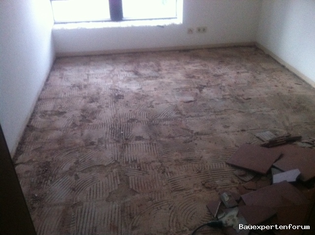

    Hallo zusammen
    Mittlerweile habe ich die Baumaßnahmen in meiner Wohnung begonnen und die ersten Räume sind frei von Fliesen. Später will ich schwimmend Parkett verlegen.
    Nun sind die Fliesen gut, der Fliesenkleber allerdings garnicht abgegangen und ich frage mich nun, ob ich den Fliesenkleber abschleife(n lasse) oder Mit einer Ausgleichsmasse eine ebene Fläche herstelle... Ich muss aufgrund in 30 Jahren getrockneten Estrichs eh ausgleichen, die Ecken der Räume sind abgesenkt.
    Betroffen ist die gesamte Wohnung, also sowohl normale, als auch Nassräume, falls das einen Unterschied macht. Eine FBH liegt im Estrich.
    Also Abschleifen? Ja nein, vielleicht?
    Ist das kompliziert oder in Eigenleistung machbar, wenn ich mir eine Fräse leihe?

    Ist machbar (wenngleich ne unbandige Sauerei).
    Brauchst Du eben geeignetes Werkzeug, möglichst samt hochwertigem Sauger (mit Filterabrüttler)..

    Mir wärs zuviel Dreck und zuviel Arbeit.
    Grundieren, am Rand des Estrich zur Wand Kartons oder sowas reinstecken und (wahrscheinlich 2x) spachteln.
    Ist halt dann insgesamt ein bissl höher.

    wie Sarkas, ich versteh aber nicht viel davon.
    Kurzer Hinweis: hier gabs vor kurzem einen Thread, wie schwierig die Verarbeitung von Nivelliermasse für den Heimwerker ist. Klingt simpel, hat viele Tücken und ist eine Höllenarbeit wenn es schiefgeht.

    Hm ja - war jetzt vielleicht etwas zu sehr aus der Sicht von jemanden, der es öfters macht.
    Also Heimwerker - Vorsicht! Ggf. Fachmann hinzuziehen.
    Aber wenns abgeschliffen wäre, steht er je nach Belag vor gleichen Problem ...

    Danke schonmal...
    Es spricht also nichts gegen übergießen mit ner Nivelliermaße, das lasse ich mir nochmal durch den Kopf gehen, wird ja doch ne ganze Menge Material das verschüttet werden muss.
    Ich nehme an, die Dehnungsfugen müssen offen bleiben... kann man sich so evtl Abschnitte schaffen?
    Ich meine, man befestigt z.B. ein Brett als Barriere anstelle der Dehnungsfuge und kann dann den Raum bis dorthin auffüllen, Pause machen, die andere Seite gießen.

    Ja, so ähnlich.
    Womit Du die Fuge erhältst ist egal. Hauptsache sie bleibt.
