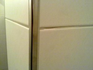

    Lang schon lese ich mit und muss mich nun auch leider anmelden um um Hilfe zu bitten.
    Ich habe eine namenhafte Fliesenlegerfirma beauftragt und habe fast nur Probleme.
    Bei folgendem bräuchte ich eure Hilfe und Meinungen.
    Das Bad wurde komplett erneuert und jetzt lassen sich dort die meisten Fugen ohne Probleme mit dem Fingernagel auskratzen. Die Firma meint jetzt im Duschbereich reicht es aus die weichen Fugen mit "PCI Fugensanierung" zu überstreichen damit diese aushärten und im Trockenen Bereich müste ich es hinnehmen weil man halt nicht an den Fugen rumkratzt. Silikonfugen die auf den sandigen Fugen sind sollen auch nicht erneuert werden.
    Ich bestand darauf alle sandigen Fugen zu erneuern, was die Firma aber ablehnte. Ich denke mal das wäre zu kostenintensiv.
    Ich hoffe das mit dem Bild klappt.
    mfG Glongas

    Entweder war die Fugmasse zu dünn, zu alt und/oder falsch (feucht) gelagert.
    In jedem Fall ist es ein Mangel.
    Also raus damit.

    1. Nicht alles bezahlen, sondern Einbehalt vornehmen und zwar in der DOPPELTEN Höhe dessen, was es kosten würde, wenn jetzt ein anderer Betrieb die ganzen Fugen saniert.
    2. Vom Auftragnehmer die Erneuerung der Fugen verlangen (rauskratzen, neu verfugen.)
    3. Falls er nicht drauf eingeht, damit drohen, dass Du einen Sachverständigen (am besten einen öffentlich bestellten und vereidigten) einschalten wirst und die Sachverständigenkosten von der Rechnung einbehalten wirst.
    4. Wenn immer noch nichts passiert Ortstermin mit SV und Auftragnehmer vereinbaren.
    5. Wenn das immer noch nicht reicht: SV Gutachten erstellen lassen.
    6. Wenn immer noch nichts passiert: Andere Firma mit Fugenasniereung beauftragen
    Alle Schritte genau dokumentieren, falls der Auftragnehmer klagen sollte.

    Welches Vertragsverhältnis liegt denn vor? Es klingt wie eine Direktvergabe zwischen euch und dem Fliseur.
    Nach BGB oder VOB?
    VOB:
    Also von einer Unverhältnismässigkeit der Mängelbeseitigung kann dabei wohl kaum die Rede sein.
    Nachdem wohl seinerseits anerkannt ist, dass die Fugen sanden (er findets ja sogar normal...)
    den Mangel schriftlich, Einwurfeinschreiben, mitteilen. Angemessene Frist zur Instandsetzung setzen.
    Nach fruchtlosen Verstreichen dieser Frist mahnst du erneut kurzfristig schriftlich und kündigst an
    entsprechend eine andere Firma mit der Mangelbeseitigung - auf seine Kosten - zu beauftragen.

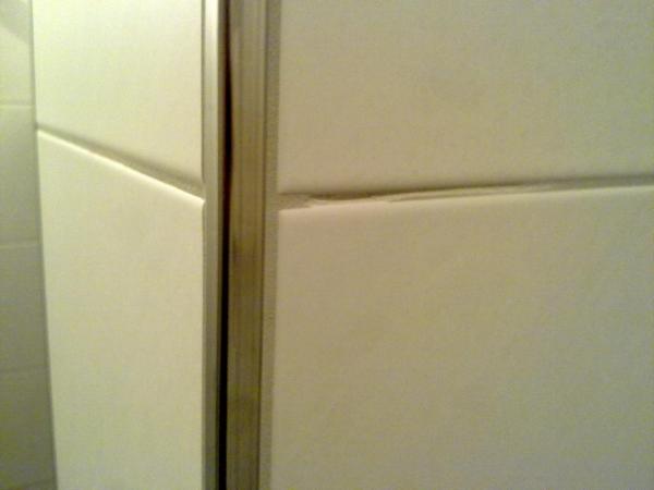

    Natürlich feilen wir unsere Fingernägel nicht an den Wandfugen ;) Beim Anbringen des Ventilators ist aufgefallen,dass das anliegende Fugenmaterial einfach wegbröselte. Der nächste Schritt war ein Test mit Fingernagel und die Fuge zerfiel zu Staub.

    Eine sandende Fuge kann ja wohl nicht als Stand der Technik angesehen werden und das ist es was er zu liefern hat. Ich habe schon mit dem billigsten Fugenmörtel ausm Baumarkt gearbeitet aber eine Fuge die man mit dem Finger auskratzen kann ist mir noch nie untergekommen.
    Wie schon gesagt war die Fugenmasser wahrscheinlich überlagert oder hat Frost abbekommen.
