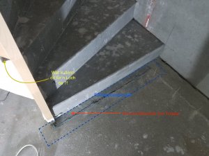

    Hallo Zusammen,
    ich möchte gern in meinem Keller-Flur Fliesen verlegen. Dabei ist mir aufgefallen, dass die vor Ort gegossene Betontreppe ein paar Zentimeter in den Bereich des Estriches hinein ragt. Die Treppe ist mit Randdämmstreifen vom Estrich entkoppelt. Die Fliesen sollen aber logischerweise direkt bis an die Stufe ran gehen. Um die Stufe sollen unten Fliesenstücke als Sockelleiste rumgezogen werden.
    1.)
    Nun Frage ich mich, ob ich da einfach so mit Flexkleber drüber verlegen darf oder ob ich über dem Dämmstreifen eine Dehnungsfuge einfügen sollte oder sogar muss. Der Estrich wäre sonst ja nicht mehr entkoppelt und die Fliesen lokal unter Stress gesetzt. Oder?
    1.a)
    Falls Flexkleber und einfach drüberfliesen nicht ratsam ist: Kann ich auf der Treppen-Seite etwas noch flexibleres als Flexkleber nutzen? Ideal wäre ja etwas das horizontale Bewegung zulässt, vertikal aber bei betreten standhält.
    Im Erdgeschoss, wo ein Profi die Fliesen verlegt hat ist übrigens keine Dehnfuge in den Fliesen sichtbar. ich weiß es nicht mehr 100%ig gehe aber davon aus, dass es unter den Fliesen auch noch ein Stuck Beton-Treppe gibt wie im Keller.
    2.)
    Zur Wand hin musste aufgrund Planungsunzulänglichkeiten unseres Bauunternehmens leider Estrich ergänzt werden nachdem eine Wand vor der Wand entfernt wurde um der Treppe mehr Platz zu geben (KG ist nach außen 10 cm Breiter als EG). Dieser wurde angeharzt.
    An der einen Stelle hat man sich aber den Randdämmsteifen zur damals noch nicht existenten Treppe hin gespart... (Was der Treppenbauer sich dabei gedacht hat einfach in/auf gegebener Bausituation ne Treppenstufe rein/drauf zu gießen, erschließt sich mir auch nicht so ganz.) Muss man da noch was dran machen? Eine Dehnungsfuge hat sich teils von selbst schon wieder eingestellt... Falls "Ja" gern auch Vorschläge "wie". Mit ner Flex stell ich mir das knifflig vor.
    3.)
    Unter dem recht beengten Hohlraum unter der Treppe geht die Estrich Ergänzung weiter (Also über die komplette Flurbreite von ca 2,3 m) - Ebenfalls ohne Randdämmstreifen zur Treppe hin. Auch dort sollen die Fliesen drauf. Leider ist das Verharzen erst nach Einbau der Treppe erfolgt und der Handwerker hat wohl übersehen, dass der Estrich auch unter der Treppe weiter geht... Entsprechend wurde dort nicht verharzt. Gestaltet sich auch recht schwierig an der teils sehr Engen Stelle (ca. 5cm)
    Wozu dient die Verharzung. Ist die an dieser nicht begehbaren Stelle eventuell verzichtbar?
    Irgendwelche Vorschläge?
    4.) Der Bereich unter der Treppe ist ja wie gesagt recht eng, was dem Luftaustausch in der Ecke nicht zu gute kommt. Würdet ihr in einem Fußboden-beheizten Keller mit Aktiver-Wohnraumbelüftung (jedoch keine Ein-/Auslässe im Flur selbst) Probleme erwarten? Sollte man die Situation irgenwie entschärfen, indem man den Spalt mit irgendwas auffüllt und die Ecke damit weniger scharf macht? Das würde auch das Fliesen der Sockelleiste unter der Treppe erleichtern...
    Wüsste aber absolut nicht was man dafür nehmen kann. Ich will da ja einerseits keine Hohlräume schaffen, in denen sich dann erst recht Luftfeuchtigkeit sammelt, aber den Estrich dabei auch nicht an die Treppe ankoppeln.
    Lieber einfach so lassen?
    Bin auf eure Vorschläge gespannt.
    Viele Grüße.

    Da fehlen doch noch die Setzstufen der Treppe und dann kann das der Fliesenleger schon hinschummeln, bisschen Stemmen und Randdämmstreifen rüberdrücken.

    Setzstufen kommen aber nicht dran. Nur eine Fliesen-Sockelleiste (10-20 mm Fliese mit Kleber schätze ich).
    Und der Fliesenleger bin in diesem Fall ich selbst. Daher bräuchte ich bitte ein paar Tipps, wie man dieses "hinschummeln" einigermaßen Fachgercht gestalten kann.

    Den schmalen Streifen Estrich komplett rausstemmen, dann den Randdämmstreifen an die Setzstufe und dann den Streifen mit Epoxi-Estrich wieder auffüllen.

    Das wäre vermutlich die sauberste Lösung. Allerdings wüsste ich nicht wie ich den Estrich unter der Treppe rausstemmen sollte.
    Habs auf dem Foto leider nicht drauf, aber das ist ein Schräger Bereich direkt über dem Estrich mit maximaler höhe von 20 und minimaler Höhe von 5 cm.
    Auch vor der Treppe erscheint es mir sinnvoller nur (mit welchem Werkzeug auch immer) einen Schmalen Streifen zur Stufe hin zu durchtrennen und mit Randdämmstreifen zu füllen und nicht gleich alles raus zu reißen. Oder sehe ich das falsch?
    Aber selbst den schmalen "Entkopplungsschnitt" (nenne ich es jetzt mal) kann ich nur vor der Treppe überhaupt hinbekommen. Unter der Treppe fällt mir kein dafür geeignetes Werkzeug ein.
    Und wenn das vor der Treppe hinhaut: Was mache ich dann also Lösung zu meiner Frage 1.) ?

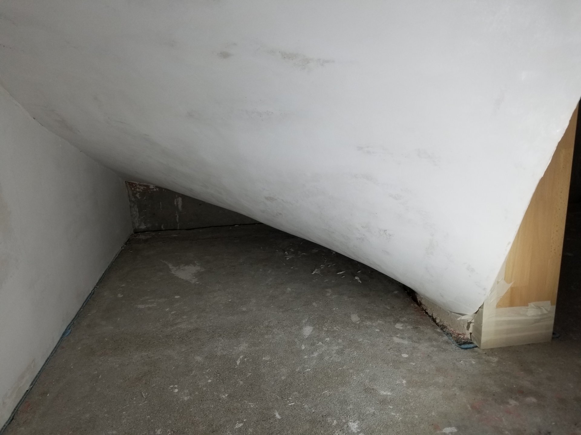

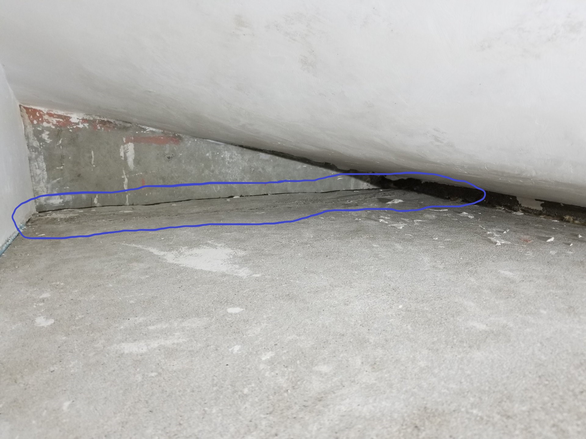

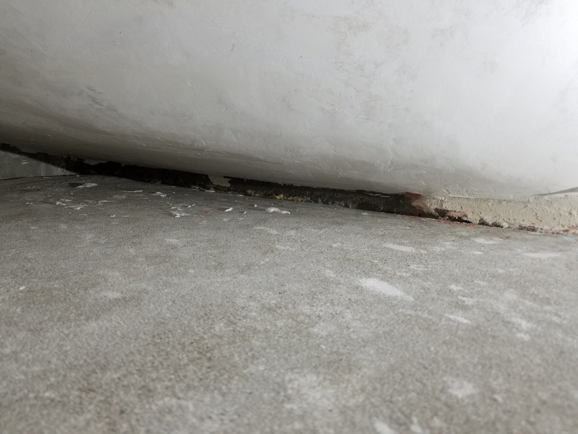

    Hier noch die angekündigten Bilder der Rück- bzw. Unterseite.
    Ganz links kann man gerade eben ne Flex rein halten. Da wo sie am wenigsten nützt.
    Einen Entkopplungsschnitt müsste ich ja an der engsten Stelle, direkt an der Stufe durchführen.

    Na dann verklammer und verharze die Fuge und dann nimmste noch zusätzlich die Entkopplungsmatte.
    Klassisch bauen mit GU, da gibt’s keine anständige Planung und Bauleitung.

    Unter der Treppe sieht es doch gut aus.

    Also ich würde den Estrich der angesetzt wurde einschneiden sodass die Trennfuge zwischen Treppe und Estrich durchläuft und diese Fuge dann auch in den Fliesen übernehmen dann ist man auf jeden Fall auf der sicheren Seite. Andernfalls könnte man den schmalen Streifen der Treppe etwas runterstemmen und die Fliesen in dem Bereich mit etwas Silikon unterfüttern. Ob das reicht um die Schwingungen des Estrichs beim Auftritt abzufangen ist schwer zu sagen. Je nach Stärke der Fliesen kann man den Bereich auch hohl lassen. Der Streifen ist sehr schmal sodass die Fliese das abfangen sollte. Unter der Treppe könntest du ein Stück Wedi auf Sockelhöhe einkleben dann hat man einen sauberen Übergang.

    "Unter der Treppe sieht doch gut aus" widerspricht irgendwie meiner Wahrnehmung (aber ich lasse mich da gern belehren).
    • Der Estrich hat dort keine Dehnfuge zur Treppe,
    • ist nicht an den übrigen Estrich angeharzt,
    • und hat etwas Wellengfang (ist nicht eben)
    angesichts der platztechnischen Eingeschränktheit der Bearbeitungsmöglichkeiten finde ich die Situation unter der Treppe recht bescheiden.

    Wie soll denn der Estrich unter der Treppe eine Dehnfuge haben? Du hast doch geschrieben, dass die Treppe auf den Estrich gestellt wurde.
    Eine Dehnfuge macht das ganze doch blos komplett instabil, also nicht machen.
    Unter der Schräge würde ich eine Abstellung mit WEDI ca. 10cm hoch machen, dann kannst Du eine anständige Sockelfliese ausbilden.
    Dann kannst Du auch später da besser Staubsaugen und wischen.
    Die Wellen schleifst Du runter oder spachtelst die Weg.

    Also ich bin mir mittlerweile ziemlich sicher, dass die Betontreppe doch auf dem Rohboden steht. Dieser 5cm breite Streifen vor der Treppe gehört noch zur Treppe und ist kein Estrich. Der Estrichleger hat seinen Randdämmstreifen ja an drei Seiten um die Treppe gezogen.
    Ich denke dass der Treppenbauer etwas "Fleisch" brauchte um die Treppe aufzustellen, weil die ja sonst nur sehr schmal aufstehen würde (Bereich Wendel am Holzbrett).
    Somit würde ich hier doch nichts kraftschlüssig verbinden, sondern nur die Entkopplungsmatte nehmen.
    Was mir noch aufgefallen ist, ist dass die Seitenwange aus Holz ja recht schmal erscheint und nichtmal die Treppenstufen überdeckt. Kannst Du das mal erklären?
