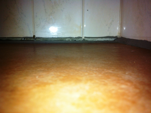

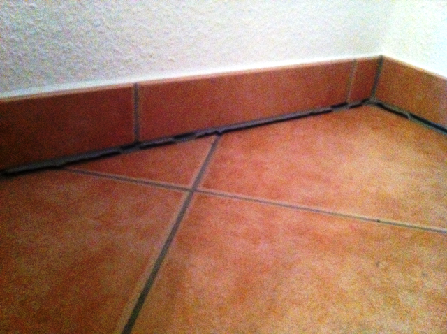

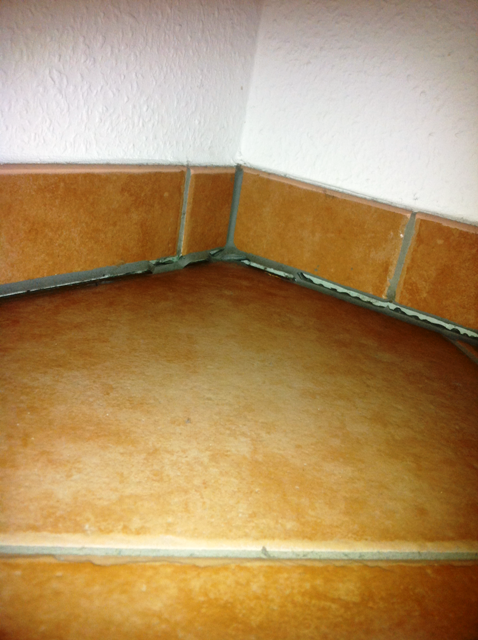

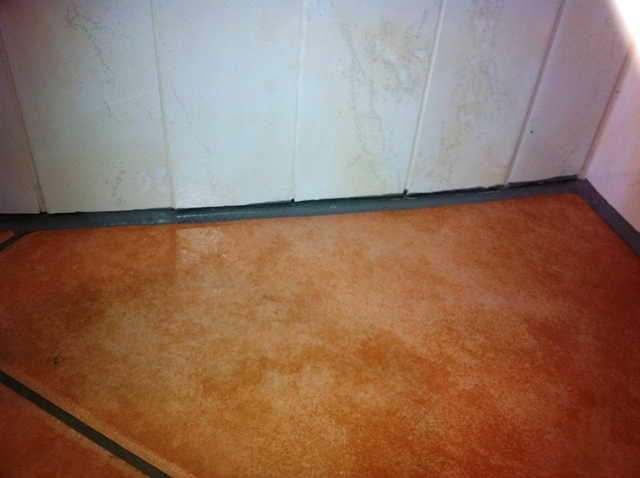

    Hallo Forum,
    habe mal eine Frage an Euch Experten....
    Mehrfamilienhaus (6 Parteien)
    Baujahr 2006
    jetzt nach ca. 6 Jahren haben sich an manchen Stellen die Fliesen um fast 1cm abgesenkt :yikes das der Estrich arbeitet ist mir klar aber liegt dieser Bereich noch in der Toleranz?
    Anbei ein paar Informationsfotos.
    Über Infos danke ich Euch.
    Knuddel[​IMG]

    Hi,
    das sind nicht die Fliesen, sondern die gesamte Estrichplatte, die sich gesenkt hat, das ist nach der langen Zeit allerdings schon etwas merkwürdig, normalerweise passiert das spätestens innerhalb der ersten 2,3 Jahre nach Nutzungsaufnahme.
    * kanns nicht vielleicht sein dass sich der Boden schon länger gesenkt hatte, und jetzt nur die Silikonfugen abgerissen sind?
    * wurden in der jüngeren Vergangenheit größere Umräumaktionen vorgenommen? Z.B. schwere Möbel, Schränke dazugekommen oder von einer Ecke des Raums in eine andere?
    * Nur in bestimmten Räumen, oder im gesamten Haus?
    * Gibts noch Unterlagen, aus welchem Material die Dämmschicht unter dem Estrich aufgebaut wurde?

    Hi Headhunter,
    endlich mal einer der hier ne gescheite Antwort gibt!!
    Also das es schon früher war hat mir mein Mieter nicht bestätigt. Es ist aber richtig das da ein Schrank steht...es ist nicht im gesamten Wohnbereich
    Welches Dämmmaterial hier verwendet wurde muss ich jetzt mit dem Architekten klären....aber schon mal danke...

    In deinem Fall können es auch schon mal 10 mm sein:
    http://www.ibf-troisdorf.de/files/Randverformungen_bei_schwimmenden_Estrichen_87-neu.pdf

    Deswegen nen Streit vom Zaun zu brechen lohnt nicht wirklich ....
    Alte Silikonfuge entfernen und neu verfugen lassen .... dann dürfte Ruhe sein.
    Jeder Streit hat m.M. ein höheres Prozessrisiko als die Fugen kosten.
