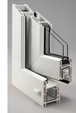

    ich habe seit längerer Zeit ein echt lästiges Problem.
    In unserem Haus mit dreifach verglasten Fenstern gibt es im ersten Obergeschoss Unmengen von Fliegen. Beim Öffnen der Fenster stelle ich jedesmal fest, dass sich im Rahmen Fliegen, Marienkäfer, etc. aufhalten. Je nach Witterung 5-25 Stück. Mittlerweile habe ich auch den Eindruck, dass die Insekten durch die Verglasung in den Innenraum gelangen, wo ich regelmäßig unzählige tote Fliegen wegsaugen muss.
    Auf Nachfrage bei der Schreinerei habe ich keine zufriedenstellende Antwort erhalten. Ich solle die Insekten weiterhin absaugen.
    Leider werden durch die Fliegen im Fensterrahmen auch diese total verdreckt. Mich ekelt das an.
    Gibt es jemanden, der ähnliche Erfahrungen macht/e?
    Was kann man dagegen tun außer schön brav jeden Tag absaugen?

    die Fliegen können entweder durch die Wasserschlitzklappen oder durch eine defekte oder zu breite
    Außendichtung einfliegen.
    Mach mal die Wetterschutzklappen (der kleine weiße Knubbel auf dem Bild außen) temporär zu um zu prüfen ob sie das Problem sind.
    Aber nur temporär. Die Klappen dienen bei Schlagregen zur Ableitung von eingedrungenem Wasser !!!
    Die interessantere Frage ist aber warum die Fliegen da reinwollen.
    Fliegen werden durch Gerüche oder Atemluft angezogen.
    Also vielleicht auch mal den Innenraum prüfen.
    Den Fensterzwischenraum mal ordentlich mit Essig putzen um etwaige
    anziehende Gerüche dort zu entfernen.

    Teilweise kommen dort auch Spinnen rein. Glaub da gehts auch um einen "geschützten" Bereich (vor Wind, Wasser, etc.) und womöglich werden sie auch durch die Wärme angezogen.
    Wenn du das Fenster öffnest, und von oben auf den unteren Stock schaust, siehst du links und rechts etwa 3 cm breite Schlitze (dort kommen sie rein).
    Dort könntest du versuchsweise Papier oder ähnliches reinstopfen. Nicht dicht abkleben! Die Schlitze dienen zur Entwässerung. Sonst steht dir dort das Wasser.
