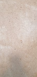

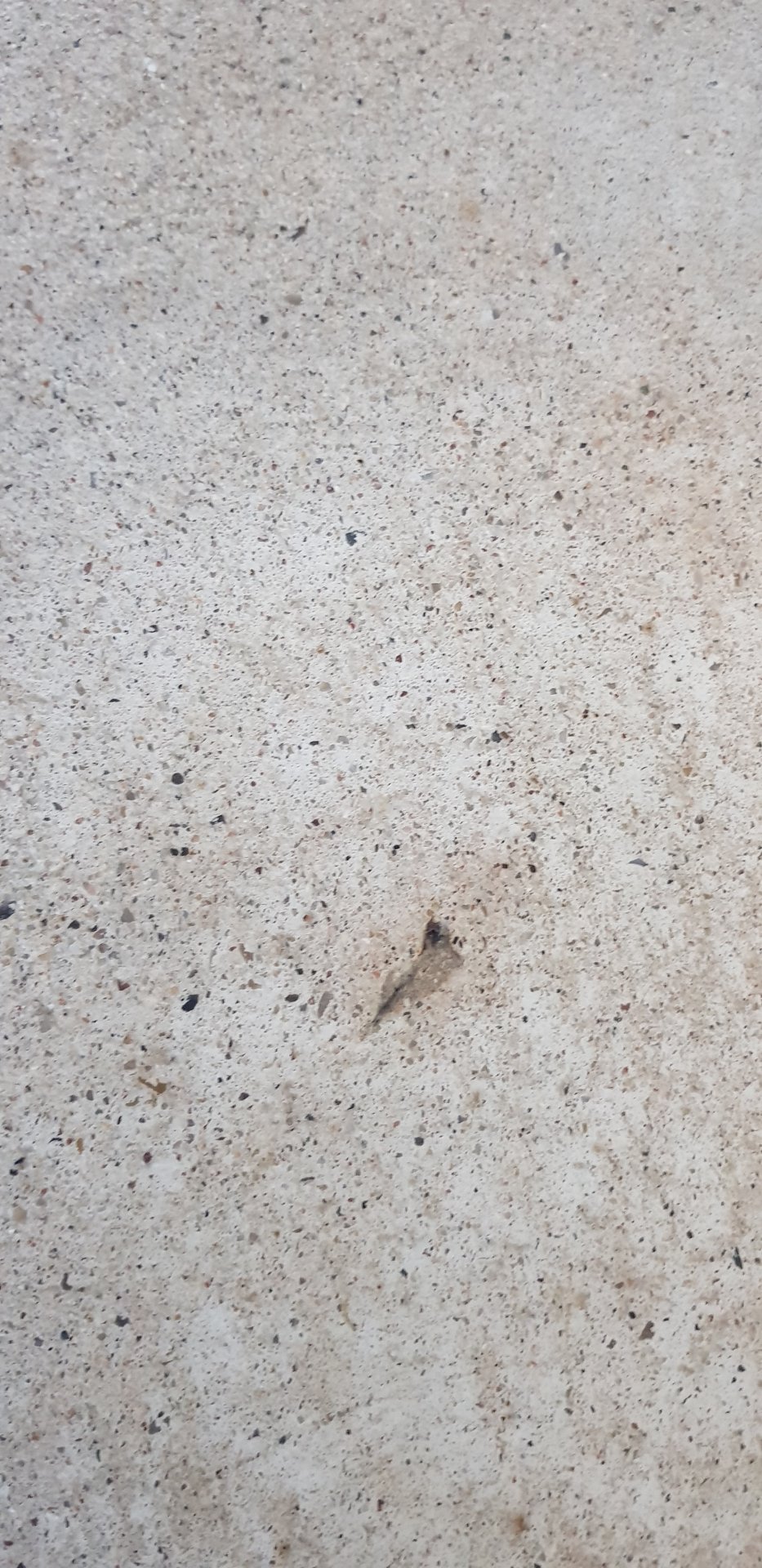

    Hallo ihr Lieben,
    ich habe leider ein Problem mit meinem Sichtestrich in unserem Neubau und bräuchte diesbezüglich einmal euren Rat.
    Wir habe im Wohn- und Essbereich Sichestrich "verlegen" lassen.
    Beauftragt wurde eine Firma, die schon diverse Räumlichkeiten (u.a. ein Museum und ein Restaurant) mit dem Boden ausgestattet hat. Die beiden genannten Räumlichkeiten wurden von uns vorab auch besichtigt und für gut befunden.
    Somit wurde die Firma von unserem Bauträger beauftragt. Da wir Schlüsselfertig gebaut haben, durften wir nicht direkt Kontakt aufnehmen.
    Bei der Abnahme war der Boden schon komplett anders, als bestellt. Wir wollten einen Grauton haben und bekamen einen Sandton. Der Boden wies zudem schon einige große Steine etc auf. Da uns der Farbton auch gefiel nahmen wir es so hin.
    Jetzt wohnen wir seit 5 Monaten in dem Haus und der Boden weist immer mehr Flecken (sieht aus wie Rostflecken) auf.
    Einige Bilder füge ich gleich hinzu.
    Wir sind natürlich super verärgert darüber, vor allem weil die Baufirma solche Flecken als normal betrachtet.
    Wichtig ist noch, dass der Boden abgeschliffen und 2 x mit Epoxidharz versiegelt wurde.
    Die Kosten pro qm betrugen 90 Euro!
    Habt ihr Erfahrungen mit so etwas?
    Wo kommen die Flecken her und müsste bei einem Sichtestrich nicht eine andere Körnung genommen werden?
    Zum Teil sind auch Plastikteile im Boden.
    Habt ihr Vorschläge, was wir mit dem Boden machen könnten?
    Schon einmal im voraus danke für die Rückmeldung!

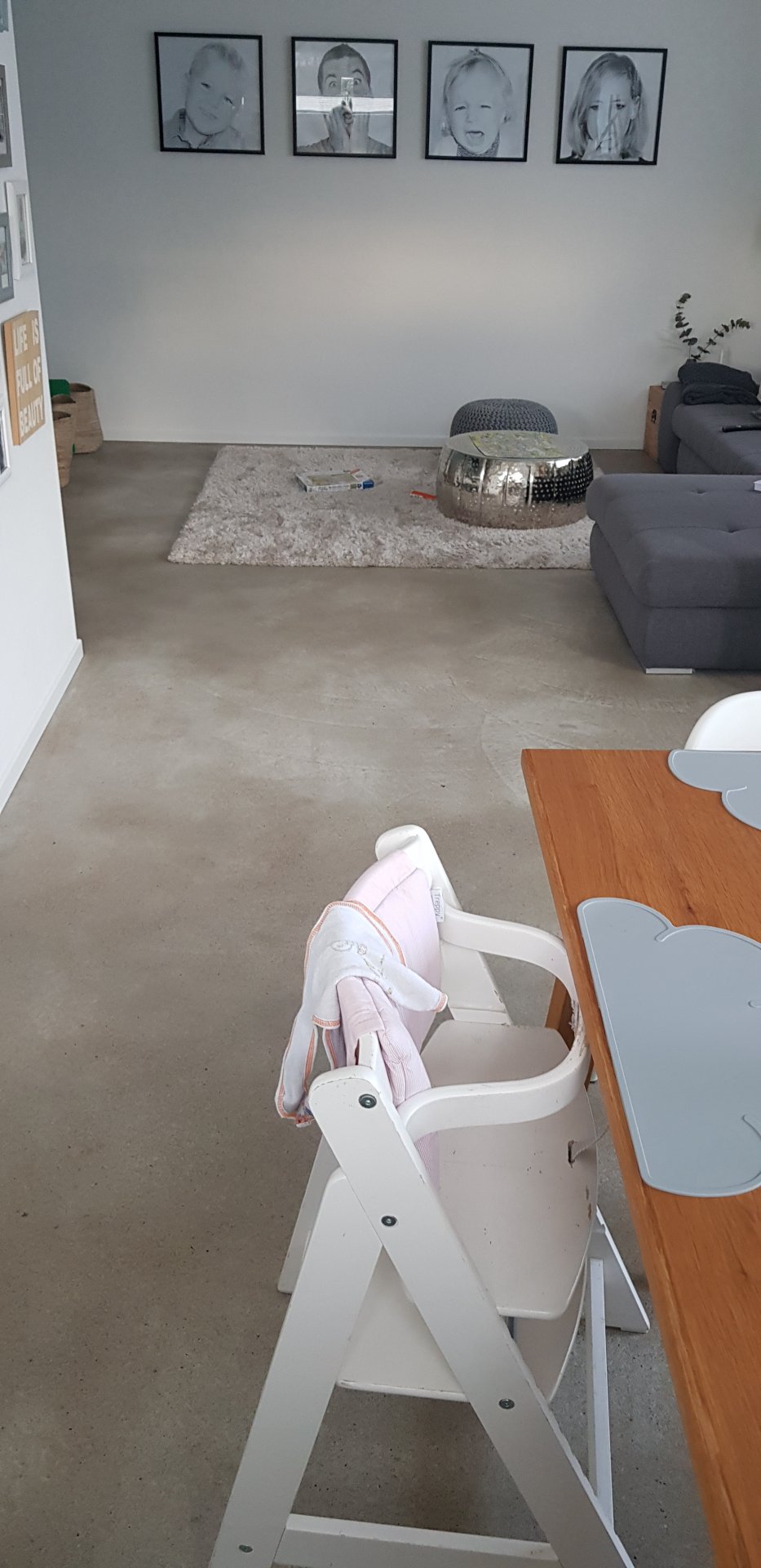

    Darauf wohnt ihr und habt 90 Euro/qm2 bezahlt? Dieser Wahnsinn treibt immer größere Blüten...

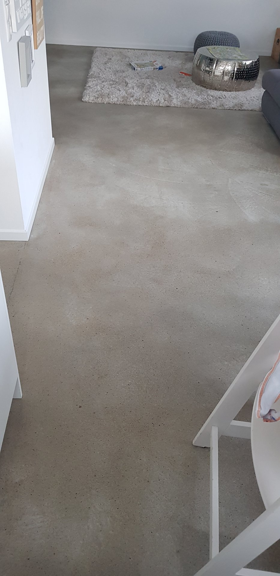

    Hast Du mal ein Bild von einem ganzen Raum?

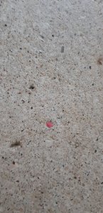

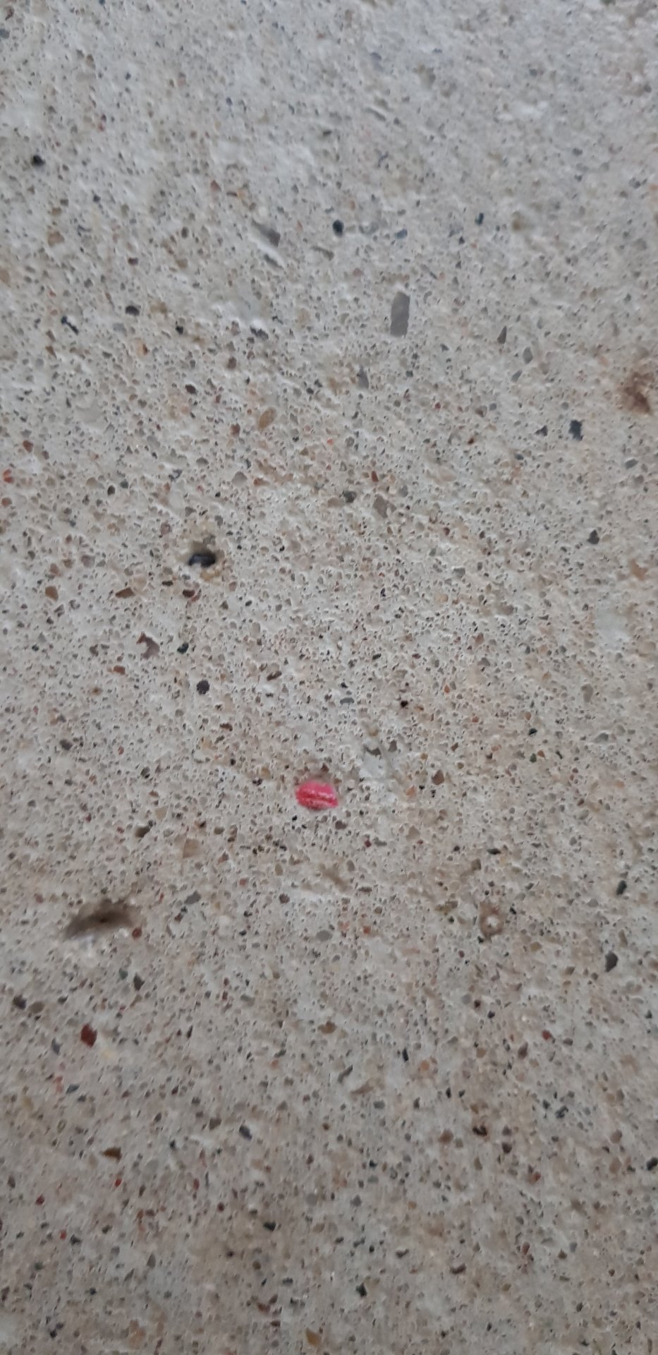

    Hier einmal ein Bild vom Plastikteil und von dem gesamten Raum.

  8. #8 SIL, 02.03.2020
    10.446
    4.021
    Mit was reinigen Sie?
    Ihre Oberfläche ist nur soweit abgeschlossen, ( Dampfdicht oder richtig geschlossen im Sinne wasserdicht nie) dass kurzfristig keine Flüssigkeit in den Estrich eindringen kann. Aber beim Reinigen kann noch Feuchte nachgetragen werden ,beim Einbau des Estrichs und ff steht immer noch vorhandenes Überschusswasser bzw. eingedrungenes Wasser an. Dies kann weiter nach oben dringen gerade bei FBHz, im ungünstigsten Fall entstehen weiße oder farbliche Ausblühungen Flecken Verfärbungen.
    Ich gehe bei Ihnen von noch zuviel Restfeuchte beim Einbau und zu geringen Erreichten 'Trocknungsgrad' aus eventuell auch ist die Epoxy Beschichtung nicht gut verarbeitet.
    Auf ihrem ersten Foto ist dies von der Kamera? Der untere Teil erscheint klar der obere 'verwaschen'?unterschiedliche Schichtdicken?Weiter oben sind noch Schleifspuren /Frässpuren zu sehen...vor ihrer Couch...
    Und was wurde als Estrich verbaut mit Beschleuniger ?Einzelflecken bzw Gelbe oder Rote Punkte können auch vom Zuschlag kommen

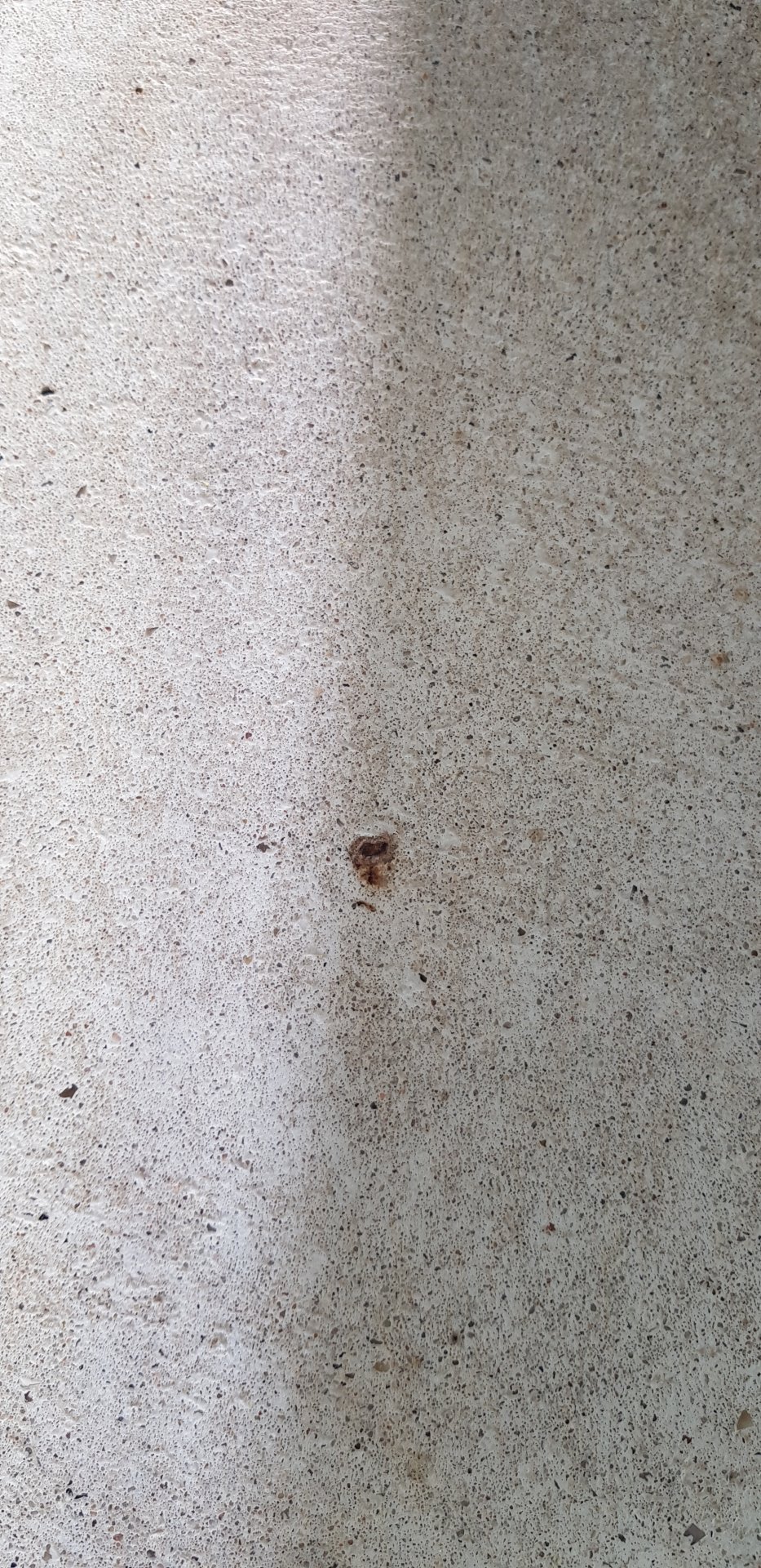

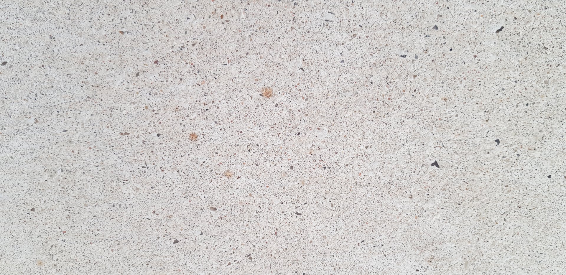

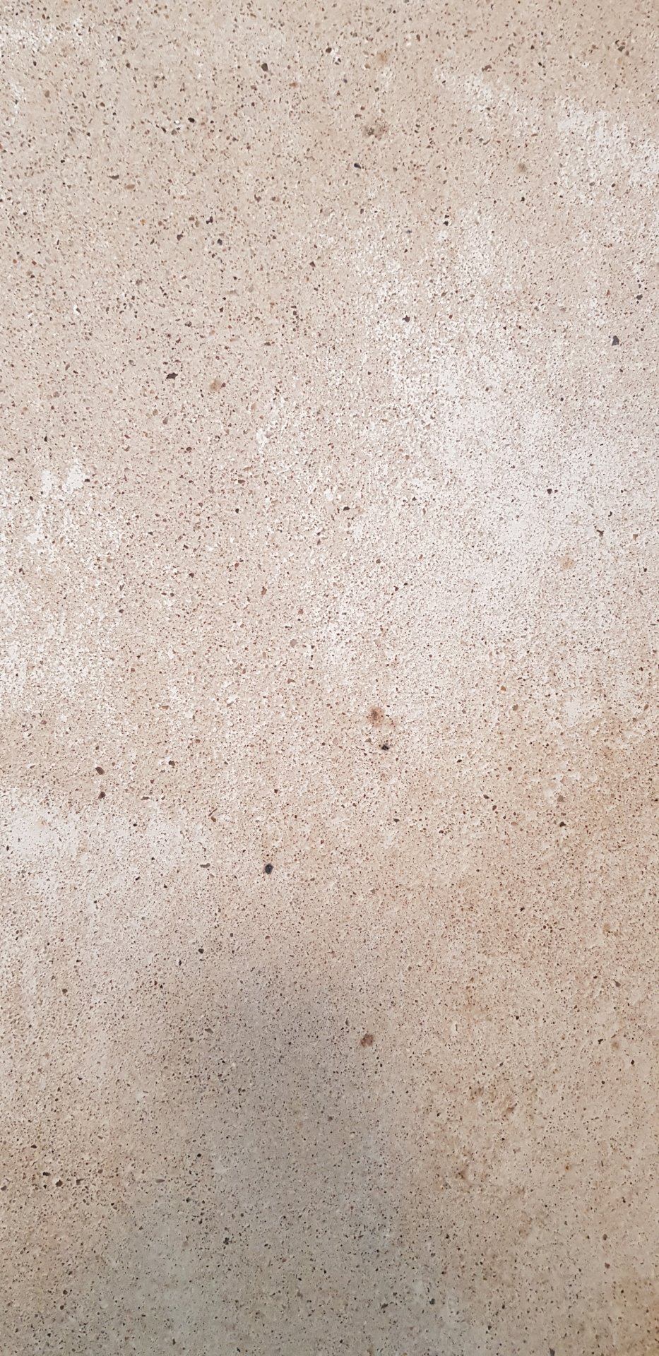

    Welche Farbe haben denn die Verfärbungen - etwa rot?

    Also das Plastikteil ist bestimmt von einer nicht benutzten Markierfahne für die CM-Messung, also keine Verunreinigung.
    Für mich sieht der Estrich nicht wirklich geschliffen aus.
    Bei Zementestrich hätte ich einfach Lithofin Fleckstop genommen als Einpflege.
  11. #11 Maria Otto, 02.03.2020
    Maria Otto
    Maria Otto
    05.08.2019
    Wir reinigen mit einem normalen Wischer. Wasser und drei Tropfen hara.
    Der Boden ist aber nur gering feucht nach dem Wischen. Durch die Fußbodenheizung meist sogar nach ca. 30 sekunden schon wieder trocken.
    Es wurde Schnelltrockenestrich verwendet. Dieser wurde gegossen und ca. Zwei Wochen später versiegelt.
    Die flecken sind rot/bräunlich würde ich sagen.

    Der Estrich wurde gegossen?
    Ist das ein Calciumsulfatestrich?
  13. #13 Maria Otto, 02.03.2020
    Maria Otto
    Maria Otto
    05.08.2019
    Ja, er wurde gegossen.
    Wir konnten zwei Tage nach dem Gießen rauf. Ich glaube es ist Calciumsulfatestrich.

    Zu zeitig - gibt's ein CM Protokoll?
    Dessen sind wir mal einer Meinung :winken zudem sind einige Löcher zu sehen und die Messpunkte nicht entfernt.

    Also war beim Auftragen des Epoxidharzes zu viel Feuchtigkeit noch vorhanden.
    Bekommen wir die Flecken irgendwie weg?
    Vermutlich ja nur durch erneutes Abschleifen und versiegeln oder?
    Auf jeden Fall schon einmal vielen Dank für die Antworten!
  16. SIL
    10.446
    4.021
    Das ist eine Annahme, das kann auch während des Epoxy geschehen oder von Folgegewerken.
    Vermutlich nicht.
    Selbst dann erscheint die Farbgebung nicht ausreichend, sie werden dort nicht Ihren Wunscheffekt erhalten.
    Sprechen Sie doch mit der Firma die den Boden gemacht hat, also nicht den BT.
