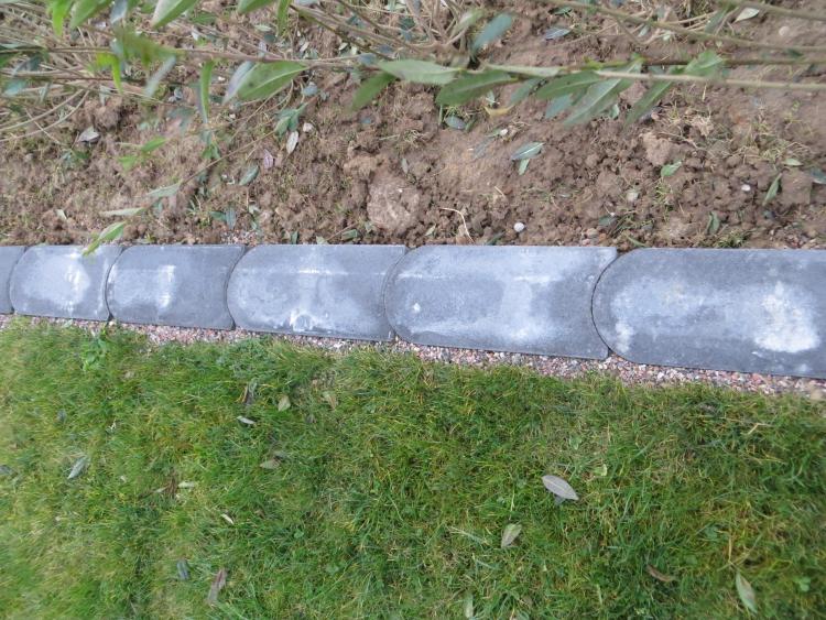

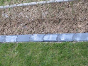

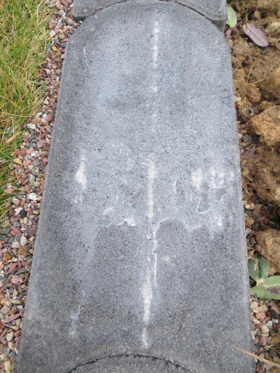

    wir haben vor 6 Wochen Rasenkanten verlegen lassen.
    95% der Pflastersteine (ca. 80 m) hatten von Anfang an weiße Flecken und/oder Kratzer (siehe Fotos).
    Beim Verlegen war es nass, so dass die Flecken erst ein paar Tage später sichtbar waren, als die Steine getrocknet waren.
    Ich dachte, die Flecken würden mit der Zeit bzw. nach ein paar Regentagen (davon hatten eir ja seitdem genug) verschwinden bzw. zurückgehen.
    Leider war das nicht der Fall.
    Kann mir jemand sagen, was das für Flecken sind bzw. wie man diese entfernt?
    Oder besser: Soll ich die Pflastersteine reklamieren?
    Danke!

    Bei den weißen Flecken wird es sich vermutlich um ausblühungen handeln die mit der zeit verschwinden. Wenn ich es richtig sehe liegen die Steine auf dem anstehenden Boden. Da würde ich mir eher Gedanken drüber machen.

    zu ostern sollten die kalkflecken weg sein ........
    die steine sind kurz nach der lieblosen herstellung zu nass gelagert worden .

    billig , diy-tauglich .....
    die geschichte mit auf sand und perlkies hällt sowieso nicht alzu lange , also kann man nächsten herbst überlegen , ......
    abwarten....... ja
    hoffen .......... brauchst du nicht , einfach jemandem mit erfahrung glauben reicht
    reklamieren .........kannst du dir sparen , weil auf dem lieferschein/in den ALB steht , dass ausblühungen als gottgegeben hinzunehmen sind und keinen mangel darstellen

    Nun haben wir fast Ostern, die Flecken/Kratzer sehen aus wie am ersten Tag.
    Dann werde ich kommende Woche wohl nochmal den GaLa Typen herzitieren müssen.... :o

    hat nicht viel geregnet,
    da muß kalkarmes Wasser dran, damit es auswäscht.
