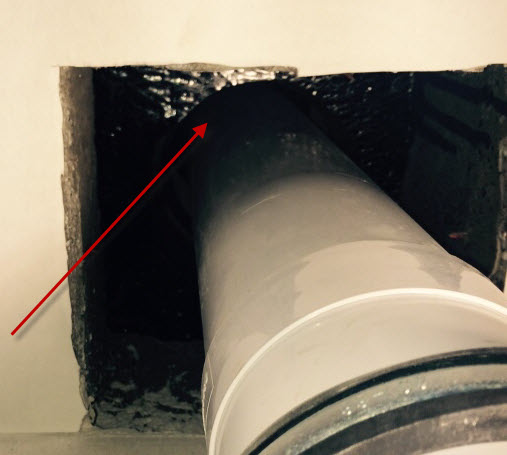

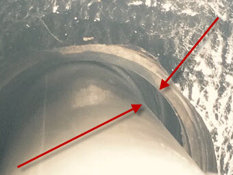

    Hallo Experten,
    der Dachdecker hat beim Flachdach für das Abgasrohr zwei "Lippendichtungen" eingebaut. Eine auf der Rohdecke und eine oben als Abschluss.
    Die von der Rochdecke kann ich noch von innen (Bild) sehen. Sie passt nicht ganz und ich würde euch gern fragen ob das Grund zur Sorge
    ist oder ob das egal ist. Zwischen Abgasrohr und Lippe sind ca. 2cm. Hier hatte ich vor kurzem noch Kondensat ganz oben.
    Danke

    Wichtig ist, dass keine Feuchtigkeit durch die Durchdringung in den Dämmaufbau wandern kann - so die Rohdecke denn von oben gedämmt wurde. Andernfalls muss der Anschluss "nur" dicht sein. Die Manschette der Rohdecke muss also an die Dampfsperre angeschlossen sein, so wie an die 2 lagige Abdichtung.

    Ich ergänze noch um die zu beachtenden Abgastemperaturen, was mir gerade einfällt. Brennbare Baustoffe an einem kochenden Rohr wären um es milde auszudrücken Murks.

    Hallo Kalle88,
    also das Rohr führt glaube ich innen die Abgase ab und außen saugt es frische Luft an, ist also nicht kochend heiß.
    Die Decke ist natürlich gedämmt mit Styropor.
