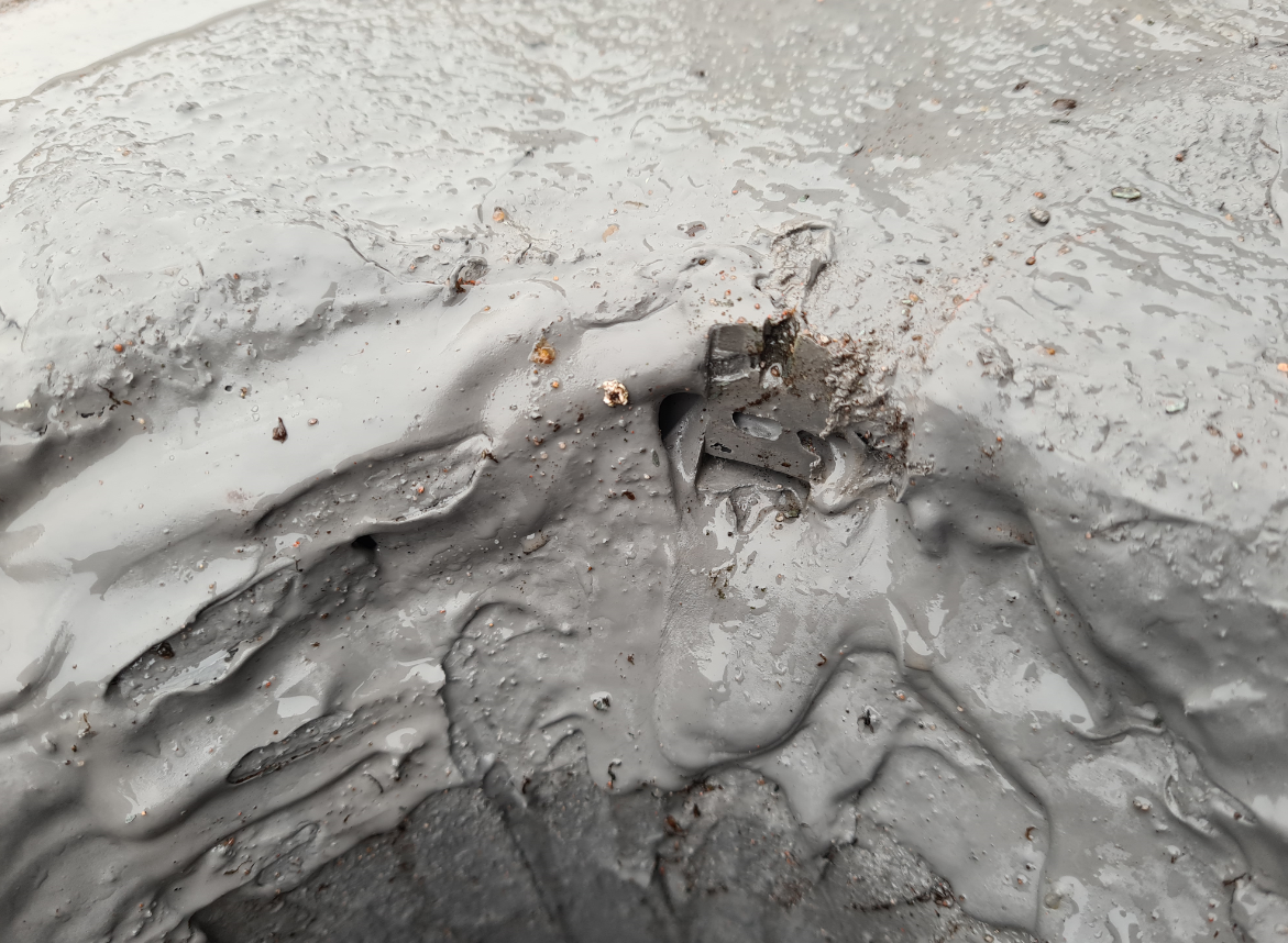

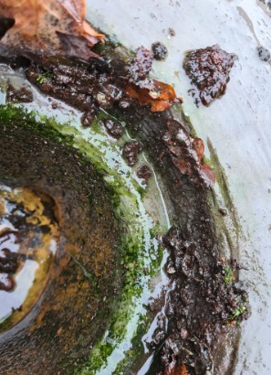

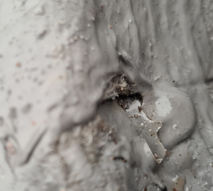

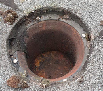

    da die Dachpappe an den Flachdachabläufen nicht mehr richtig fest ist,
    wollte ich diese durch eine Dachdeckerfirma instand setzten lassen.
    Als Vorlage haben Ich der Firma den Ablauf meines Nachbarn gezeigt
    und er wollte die Abdichtung so ausführen.
    Da gestern die Rechnung kam, habe ich mir die Arbeit heute im Detail angeschaut.
    Ich bin zwar kein Bauexperte, finde aber das die Ausführung stark nach "Pfusch riecht".
    Bevor ich jetzt direkt auf die Barrikaden springe,
    wollte ich mir die Meinung von Experten aus diesem Forum einholen.
    Vorab vielen Dank!
    Vorher:

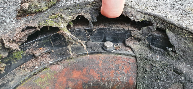

    Nachbar:

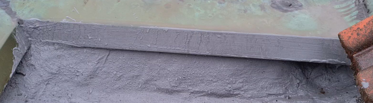

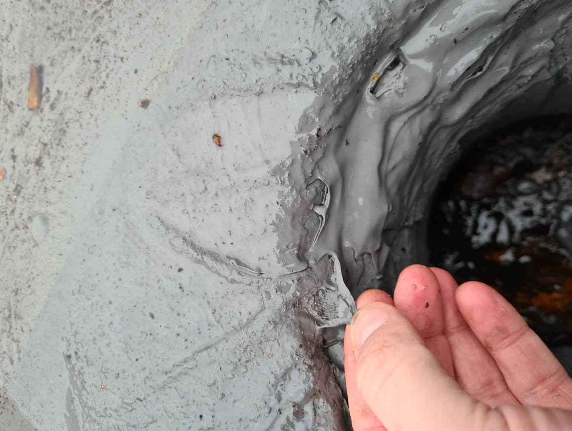

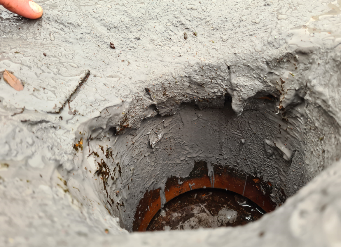

    Nachher bei mir:
    der ganze Bereich lässt sich mit dem Finger eindrücken - Luft drunter
    Dachbleche wurden auch bestrichen:

    Hast du einen komplett neuen Ablauf bestellt? Was war genau beauftragt? Sieht aus als hätte er da einfach nur etwas Dichtschlämme drüber gepinselt.

    Ein Ablauf im Bestand zu reparieren ist nicht ganz einfach.
    Solang das alte Dach drauf bleiben soll versuchen wir es auch mit Flüssigkunststoff und das geht auch recht gut.
    Nur deine Beauftrage Firma sollte mal die Verlegeanleitung durchlesen, wie man dieses Detail herstellt.
    Bei dir sieht das wie ... aus.
    https://www.bauder.de/uploads/media/BauderLIQUITEC_PU_Verlegeanleitung_0419_DE_01.pdf
    Seite 48
    Was hat der Spass denn gekostet?
    Bei deinem Nachbar sieht es auch Gefährlich aus, ich würde immer in Topf streichen und das Vlies in den Topf 10 cm führen, wenn es sich dann löst passiert nichts.
