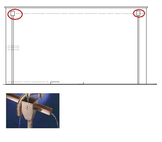

    wir planen gerade ein EFH mit Flachdach. Das Dach ist zur Nordseite abfallend leicht geneigt (etwa 2cm auf 1m, = 2% ?). Umlaufend ist eine Attika mit einem Zinkblech obendrauf. Die Nordseite ist unsere Straßenfassade, die weiß verputzt wird. (Doch, wir planen auch Fenster, habe ich nur auf der Zeichnung entfernt...)
    Vorschlag des Architekten (der Baufirma) sind "Entwässerungskästen" (ich weiß den Fachbegriff leider nicht) an der Fassade und dann Fallrohre nach unten. Irgendwie wird wohl das Wasser auf dem Dach gesammelt und dann an diese "Kästen" weitergeleitet.
    Bild zeigt Ansicht der Nordfassade, Kästen in rot markiert. So wie auf dem Foto dadrunter sollen die wohl in etwa aussehen.
    Diese Kästen finde ich aber nicht schön an der Fassade.
    Welche anderen Möglichkeiten gibt es dazu?
    • Könnte man die Kästen "um die Ecke" versetzen?
    • Oder gibt es innenliegende Entwässerungen?
    • "Kästen" und Fallrohre in weiß, damit nicht so auffällig?
    • Sonstige Ideen zur "schöneren" Gestaltung?
    Vielen Dank für Eure Vorschläge

    Die Kästen heißen Rinnenkessel, oder Wasserfangkasten.
    Man kann auf diese verzichten und nur einen Abzweig einbauen, das Fallrohr
    läuft dann nur senkrecht nach oben und endet kurz über dem Attikaeinlauf.
    Dieser wird dann von hinten mittels eines Abzweigs angeschlossen. Da dann aber auf die Dichtung achten.

    Bauherren Antwort meinerseits: freilich kann man auch innen liegend entwässern. Das wurde bei unserem Flachdach auch so gemacht. Zu diesem Zweck wurde bei uns die Dämmung auf dem Dach mit entspr. Gefälle zu den Einläufen hergestellt. Die Abläufe verlaufen dann innen durch das Haus und das sollte entspr. geplant werden ;o) (mit einer vernünftigen Verkofferung hört man auch nix von dem durchlaufenden Wasser!)
    Axo: die Einläufe sind bei uns beheizt und werden je nach Temp. und abhängig vom Niederschlag angesteuert.

    die bei Ihnen vorgesehende Ausführung scheint (leider) mehr und mehr in Mode zu kommen. Es werden Attikaabläufe zu Dachabläufen "umfunktioniert". Diese sollen dann in die Wasserfängkästen entwässern. Dabei müssen die durch die Attika geführt werden, was u. U. schon eine Wärmebrücke darstellt.
    Der größte Nachteil aber ist, dass die Dinger sehr schnell zufrieren. Manche Hersteller der Attikaabläufe tun sich schwer mit temperaturgesteuerten Heizsystemen, die konsequenterweise auch an den Rohren angeschlossen sein müssten.
    Wenn Sie ohne Fangkästen die Rohre direkt anschließen, wird der Zufrierfaktor um ein Vielfaches höher.

    Ihren Hinweis verstehe ich so, dass die Wasserfangkästen nicht nur nicht schön sondern auch technisch nicht optimal sind?
    Welche Alternativen gibt es denn?
