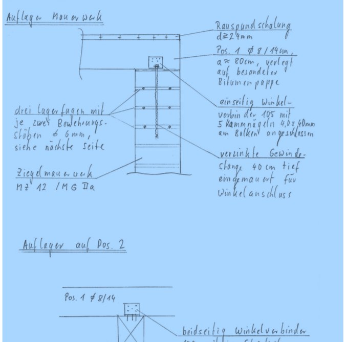

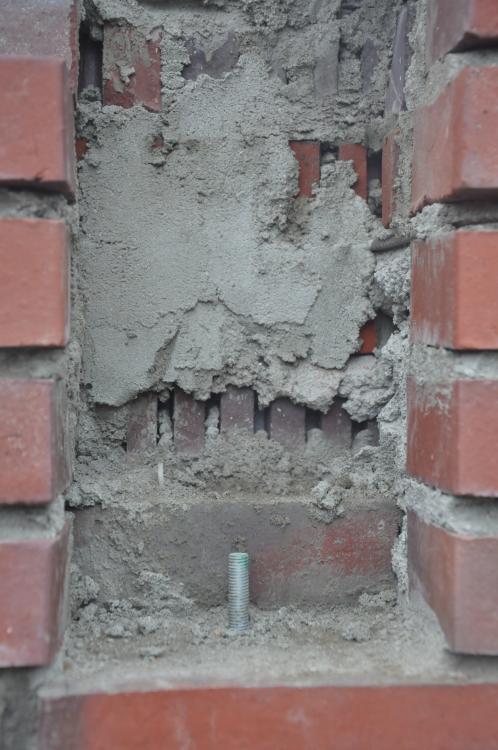

    Aktuell will ich den Hauptbalken / Fußpfette für das Flachdach installieren. Gemäß Statik wurden an beiden Auflager-Punkten Edelstahlgewindestangen eingemauert. An diesen Stangen soll nun die Fette mit Verbindern befestigt werden. Ich stelle ein Detailfoto in die Galerie ein.
    Meine Frage: Wie genau wird sowas befestigt, bzw. nach welchen Schlagwörtern muss ich suchen?

    Die Gewindestange ist einer Vorgabe des Statikers. Meine unfachmännische Erklärung dazu: Sie dienen der Aufnahme der Kräfte in das Mauerwerk.
    Grundsätzlich ist die Situation hier so, dass es einen Architektenentwurf und die Statik gibt. Die Ausführungsplanung hat der Statiker in sofern miterledigt, dass er Situation grob skizziert hat. Bevor jetzt losgeschriehen wird: Es geht um ein Gartenhaus!
    Dort heißt es: Balken verlegt auf besonderer Bitumenpappe, einseitig Winkelverbinder 105 mit 5 Kammnägeln an Balken angeschlossen.
    Die konkrete Ausführung ist mir noch unklar. Auf die Gewindestangen könnte eine Schraube aufgesetzt werden. Aber wie verbindet man die Stange mit dem Winkelverbinder? Gibt es dazu irgendwelche besonderen Winkelverbinder?

    Wie willst Du an die Verschraubung herankommen?
    Ginge ja nur, wenn der senkrechte Schenkel vom Winkelverbinder nach innen (zum raum) zeigen würde. Aber warum die Kräfte spazierenführen?
    Soll der Winkelverbinder seitlich an die Pfette???
    Zeig' doch mal die Skizze!

    Anbei mal der entsprechende Auszug aus der Statik.

    Hast du denn überhaupt Platz für Balken 80mm + Winkelverbinder 105mm, weil der Bolze ja mittig plaziert wurde.

    Ich bin kein Experte, aber wo aus der "Detailzeichnung" geht hervor dass die Gewindestange "mittig" sitzen muss?
    Ich tüftel ja auch gerne, aber wie man hier ein Balken verbolzen soll übersteigt meine DIY Vorstellungskraft. :hammer:

    hab´ich schon mal geschrieben, was ich von statikskizzen halte?
    genau nix! das sind sparmassnahmen, die alles teurer machen -
    die funktionieren nur dann kostensenkend, wenn jedem wurscht
    ist, was am ende dasteht (oder umfällt).
    das hier vorgestellte auseinanderklaffen der horizonte von sender
    und empfänger einer nachricht (hier in skizzenform) zeigt, warum
    sowas ordentlich (!) gezeichnet werden sollte.
    jetzt bleibt rückbau, bis die zeichn. randbedingungen erfüllt werden
    können oder umplanen des noch nicht verbauten teils.

    Die Abmauerung entspricht auch nicht der "Detailzeichung" . Die Pfette lieg ja nach dem Foto zu urteilen ja nicht mehr vollflächig auf, wie laut "Dateizeichung geplant".

    Abgesehen davon dass ich mich frage welchen Sinn eine eingemauerte Gewindestange haben soll (für mich gehört die in der Bodenplatte verankert) würde ich hier erstmal das Auflager für den Balken mit vernünftiger Tiefe herstellen und die jetzt mittig sitzende Gewindestange mit Langmutter verlängern und dann direkt durch den Balken verschrauben, Winkel ist dann überflüssig.

    @flehmann: gut gesehen. Die Pfette soll seitlich nicht sichtbar sein. Der Statiker hat sein ok dazu gegeben.
    @user813: Die Stange soll wohl die Auflagekräfte in den Ringanker(-ersatz) aufnehmen.

    Das die Gewindestange die Windsogsicherung ist, war mir schon klar, mir ist aber nicht klar wie man eine eingemauerte Gewindestange nachweisen kann, aber ich möchte nicht grundsätzlich am Kollegen zweifeln.
    Für die Bewehrung von Mauerwerk nimmt man aber in der Regel auch nicht einfachen Betonstahl her. Kenne die Bewehrungselement dafür eigentlich nur in Korrosions geschützter Ausführung.
    Am Besten du fragst den Ersteller der Skizzen ob du die Auflagertiefe reduziert ausführen kannst und ob die Verschraubung per Verlängerung durch den Balken genauso möglich ist und der Winkel dann entfallen kann.
    Das sollte ohne Nachtrag beantwortet werden können.

    @user813: Vielen Dank für die Infos! Die verbauten Stahlelemente sind aus Edelstahl, was man auf den Fotos nicht so gut erkennen kann. Auch der Ringanker-Bewehrung ist komplett aus Edelstahl.
    Bzgl. der Auflagetiefe habe ich bereits die Info vom Statiker bekommen, dass das so ausgeführt werden kann.
    Werde demnächst mit einem Zimmermann vor Ort sprechen und anschließend berichten, wie wir es gelöst haben.

    es ist eine besandete Bitumenbahn
    ich hätte erwartet, es sind 2 Stück Winkelverbinder an der Pfette anzubringen (siehe Bild aus Statik ganz unten)
    auf jeder Seite einer. hat er sich oben verschrieben? Einseitig wäre eine ungünstige Lösung
    gegen Windsog kann die Gewindestange helfen, wenn sie nur tief genug im Mauerwerk sitzt
    Warum wurde keine mauerwerksbewehrung verwendet?
    (gibts fertig mit Zulassung und max. 5mm Durchmesser)
