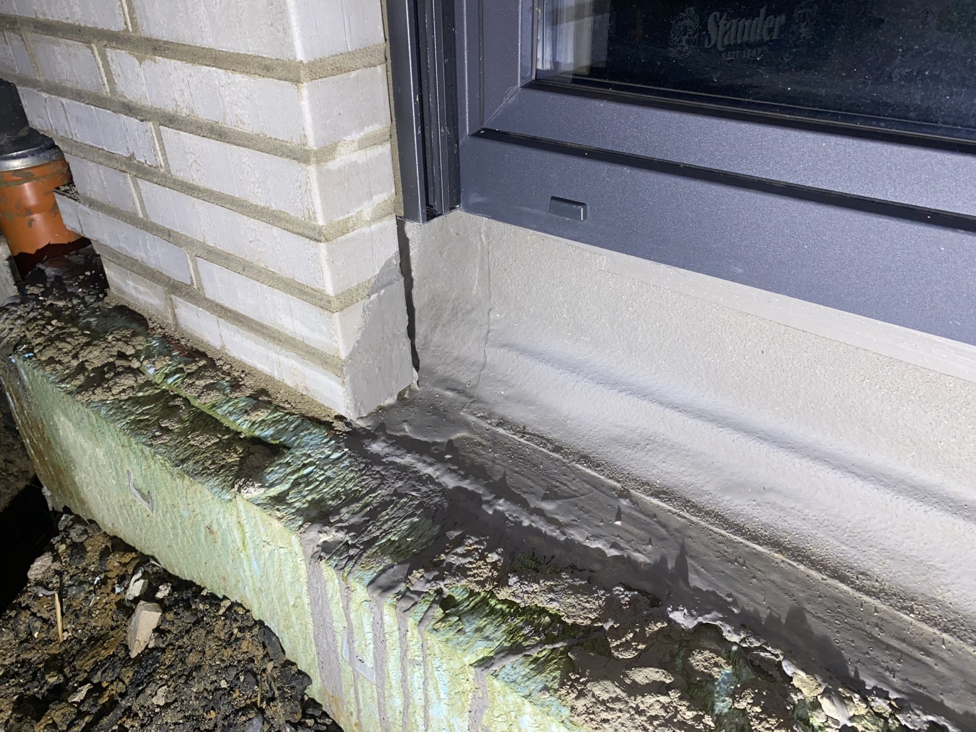

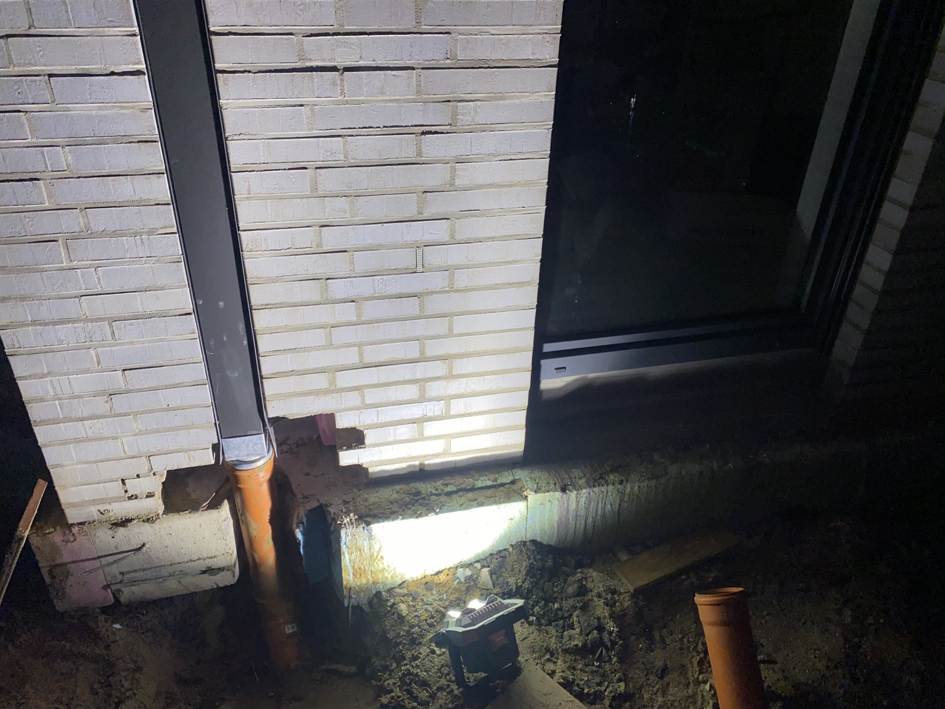

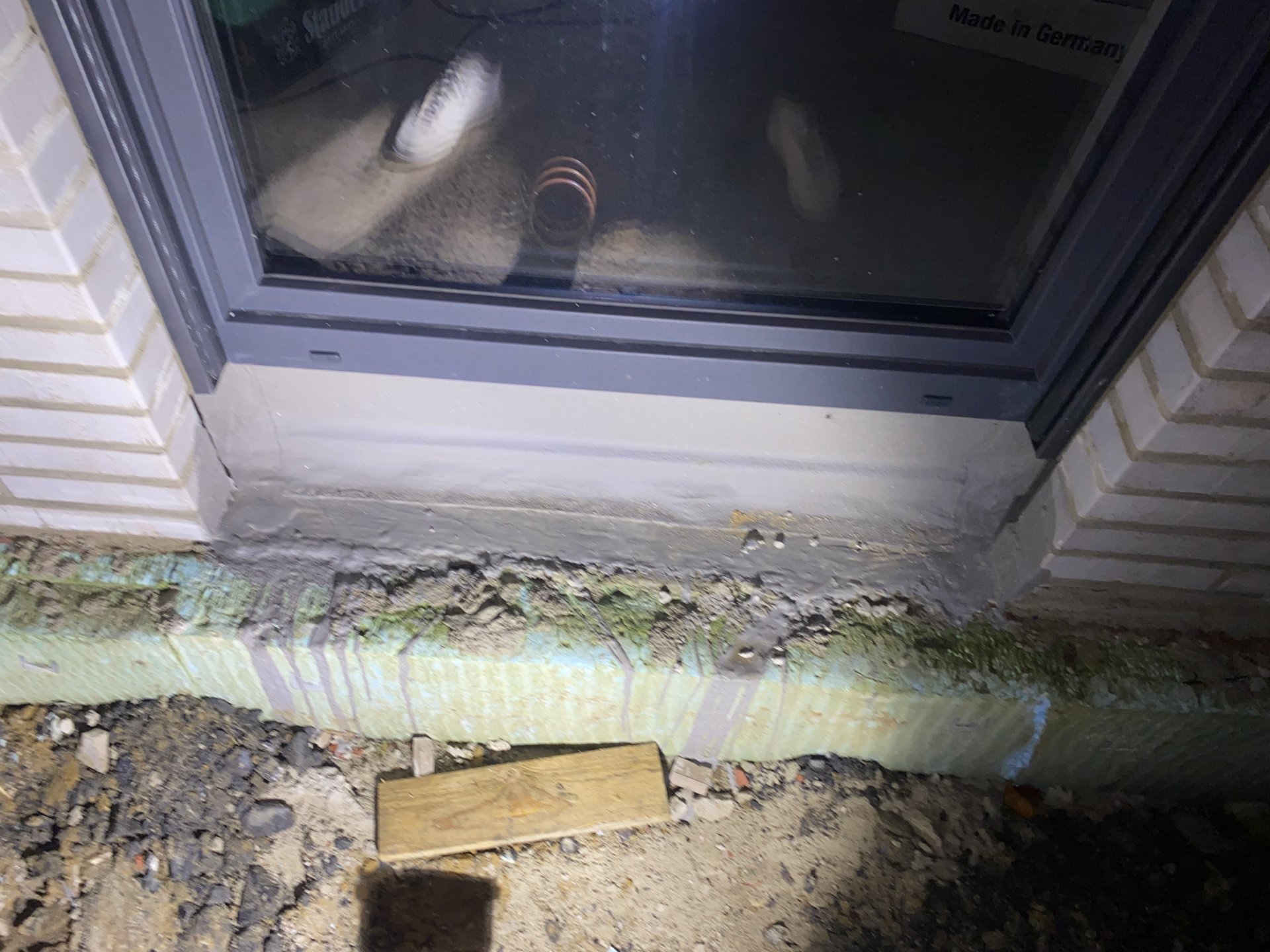

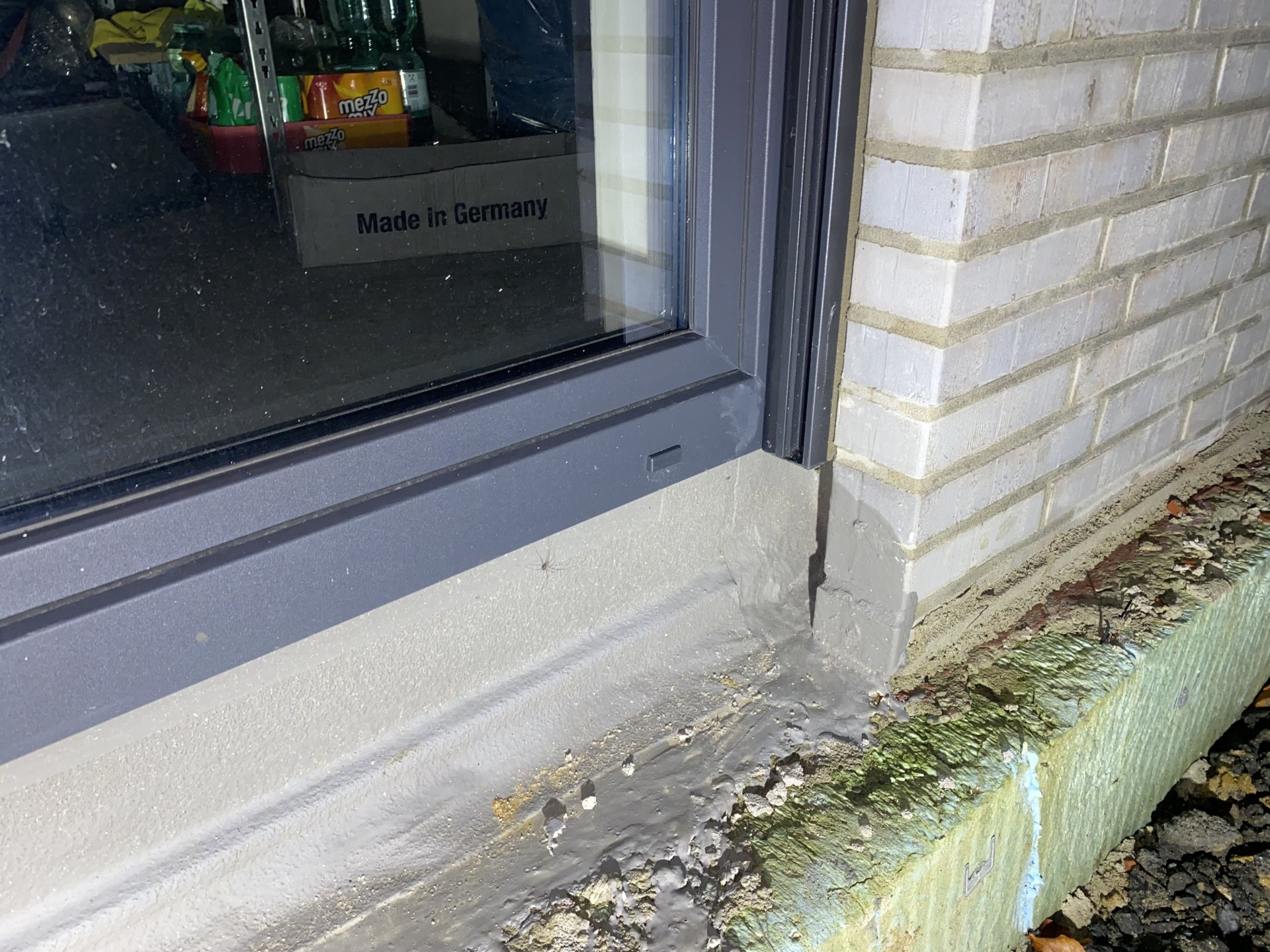

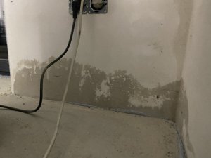

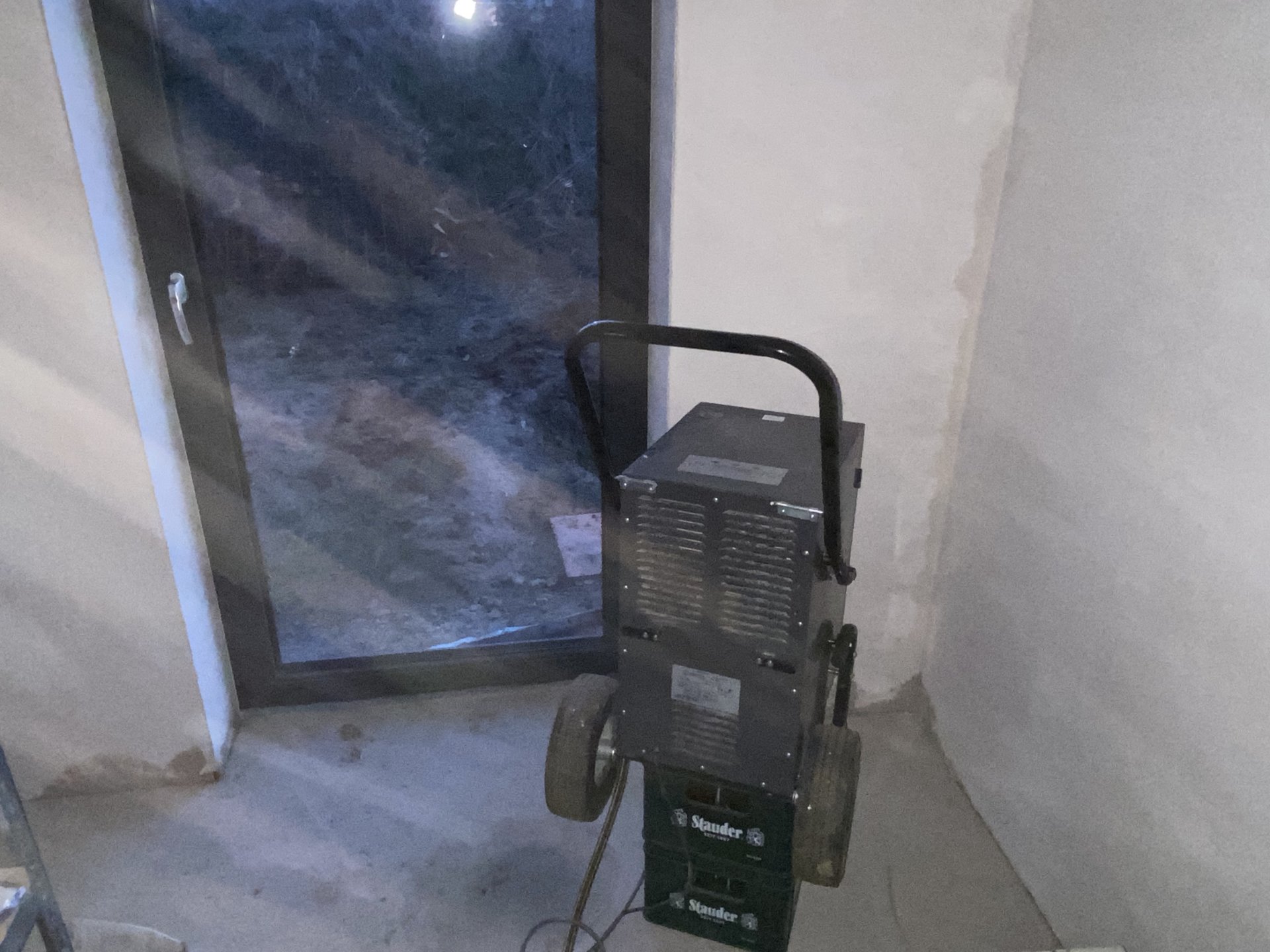

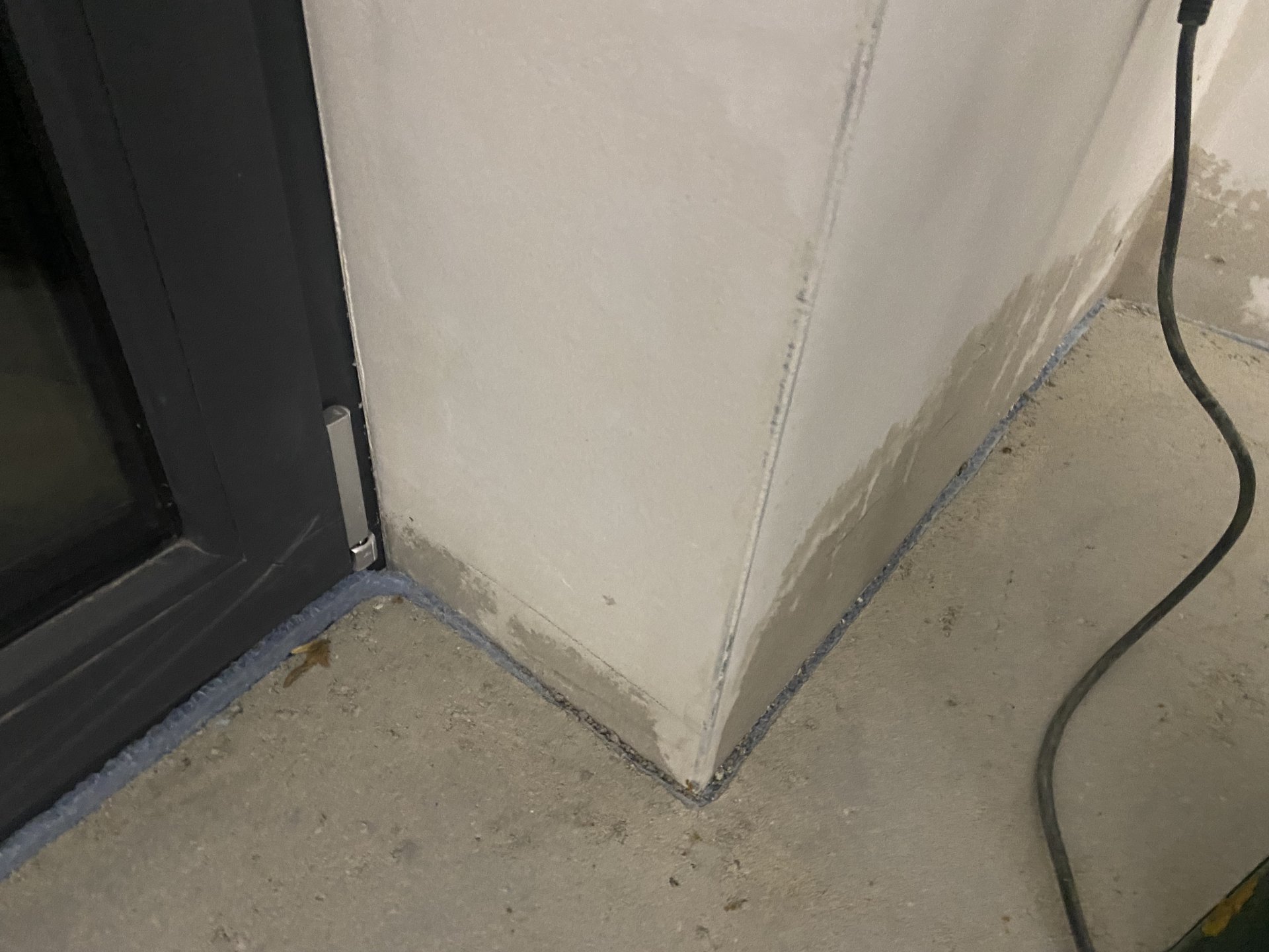

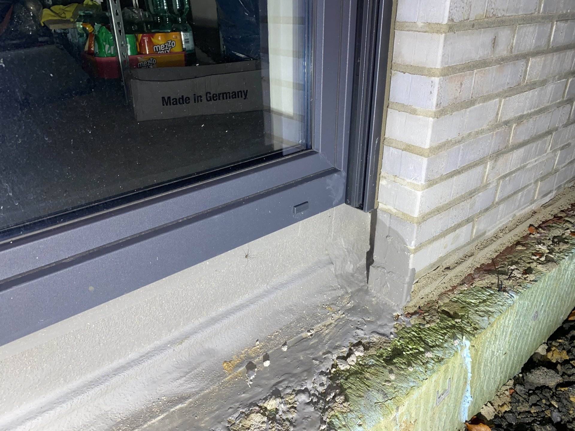

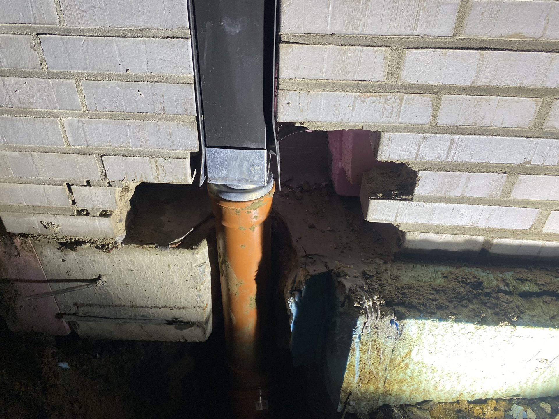

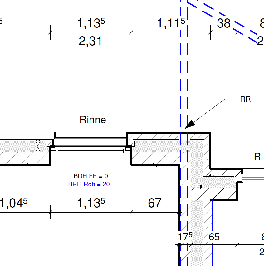

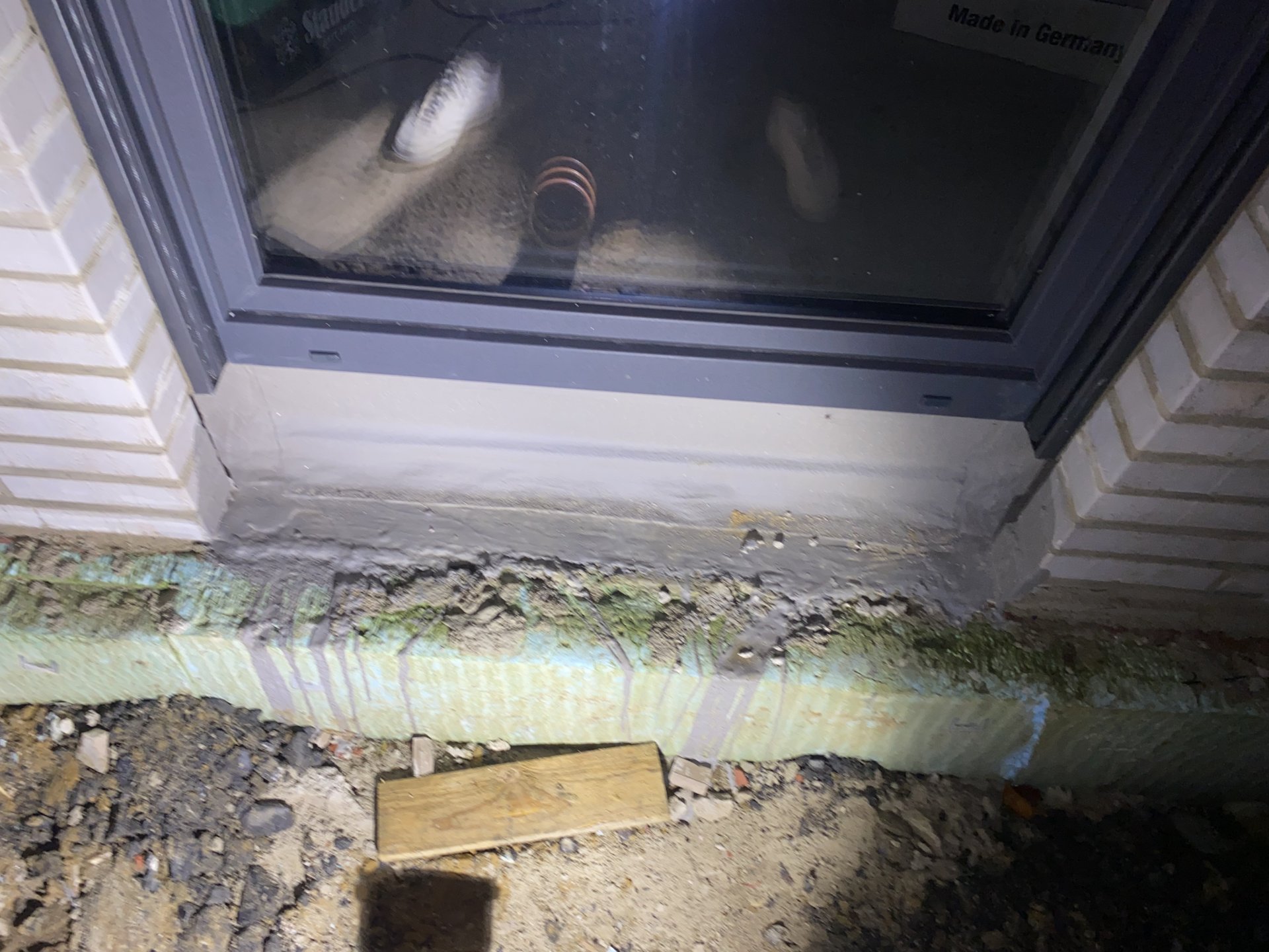

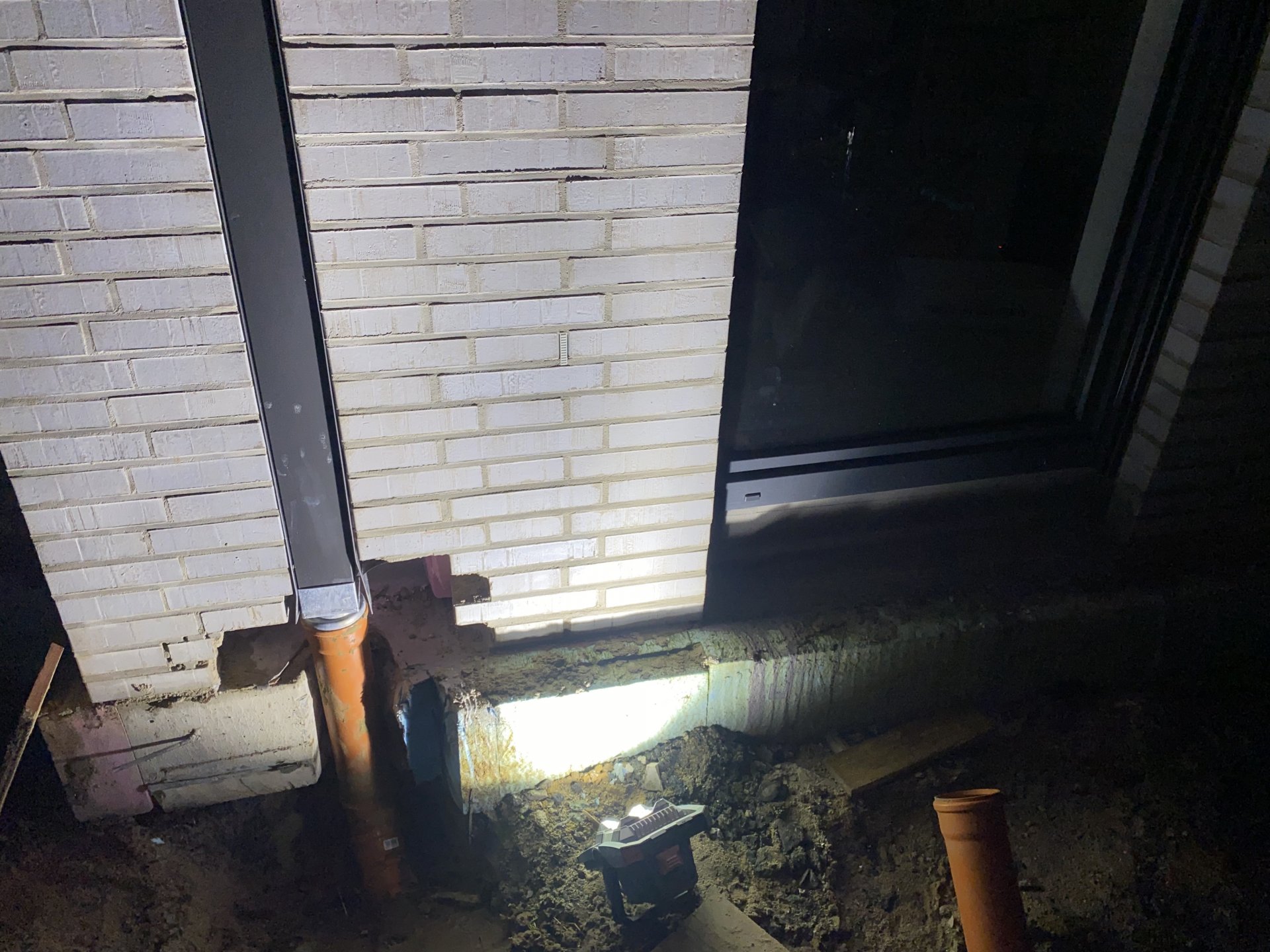

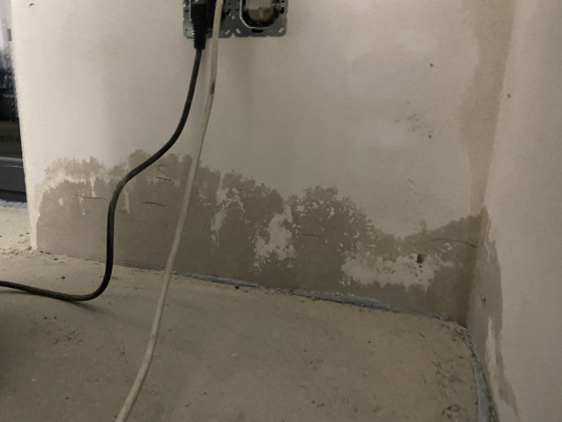

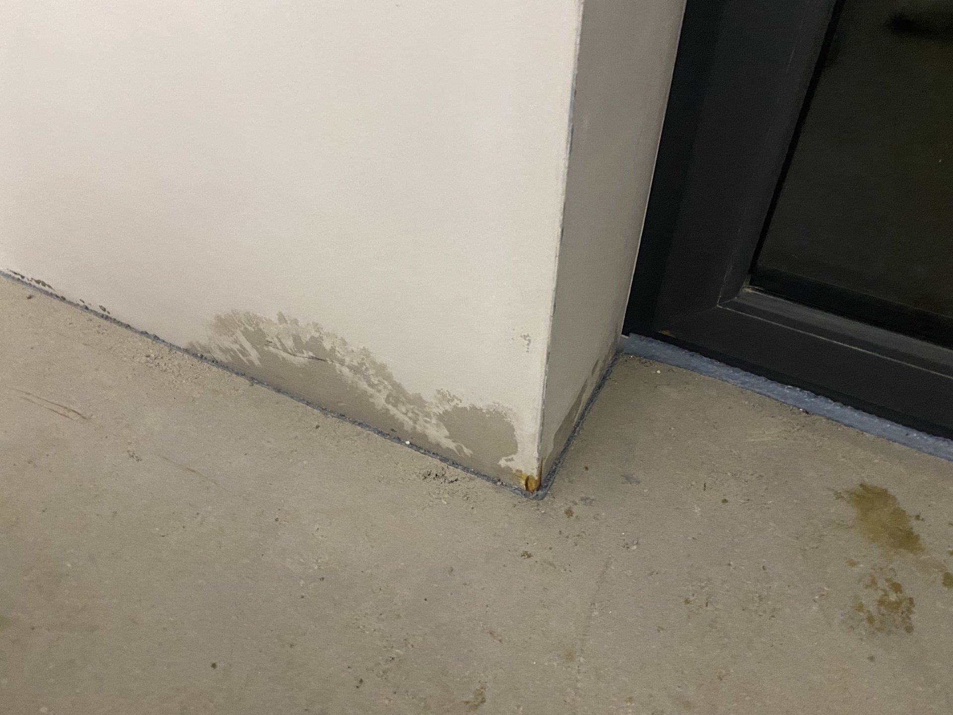

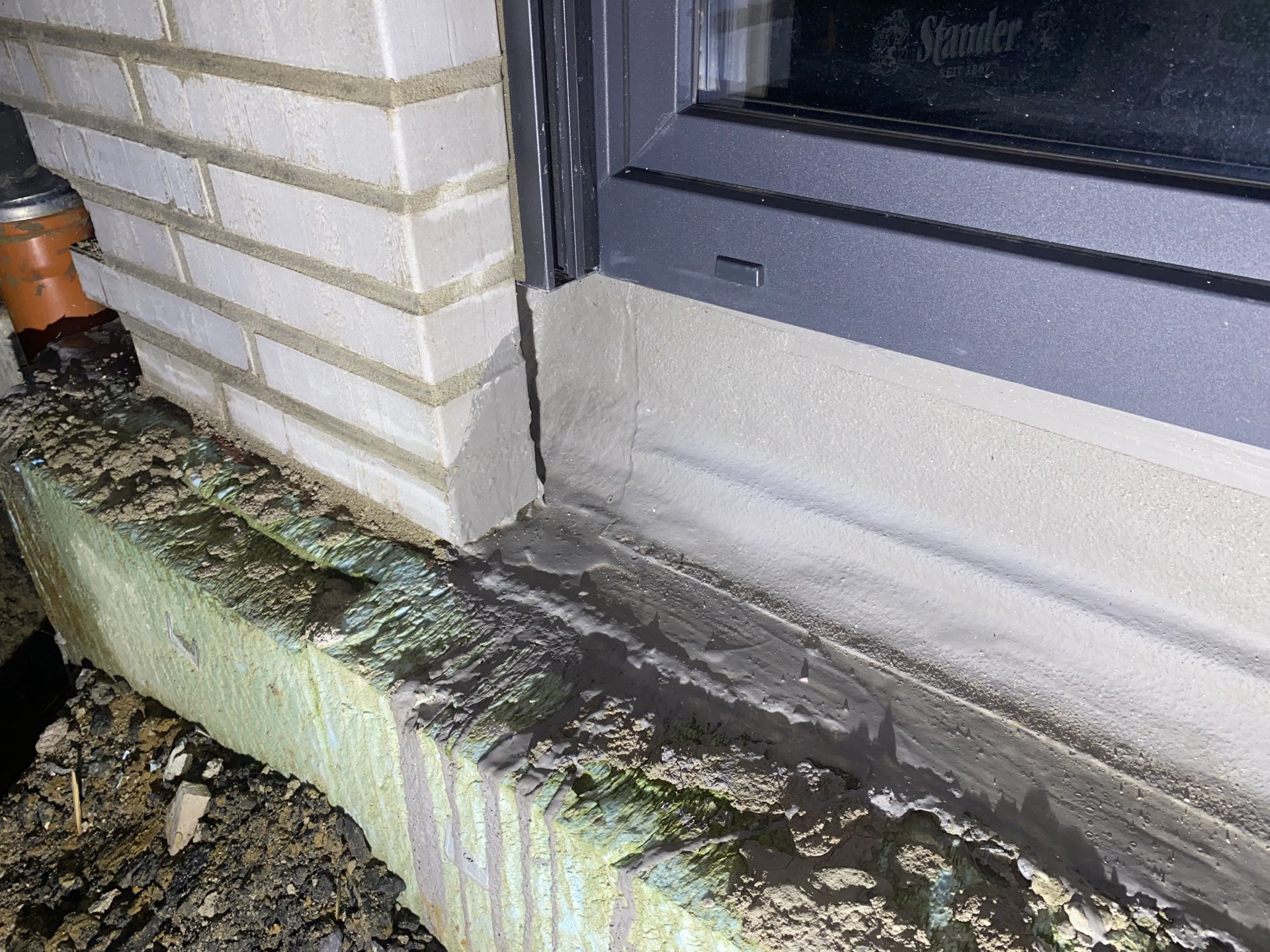

    Liebes Forum,
    nach vielen Tipps und passivem Lesens, benötige ich nun Eure Schwarmintelligenz.
    Wir haben seit Wochen ein akutes Feuchtigkeitsproblem in unserem Neubau und finden einfach nicht die Ursache.
    Ausgangssituation:

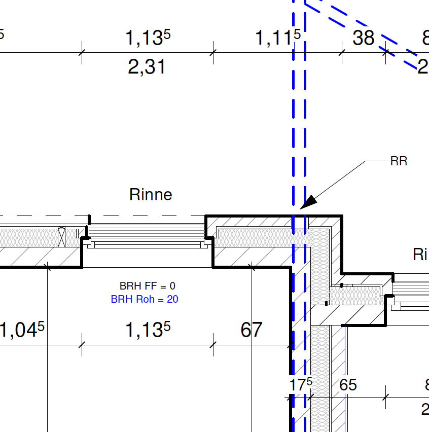

    - Neubau, Bodenplatte Flachgründung, Wandaufbau: 17,5cm KS Stein - 16cm Kerndämmplatten - 2cm Luft - 9 cm Klinker/ Verblender
    - Rohbausockel abgedichtet

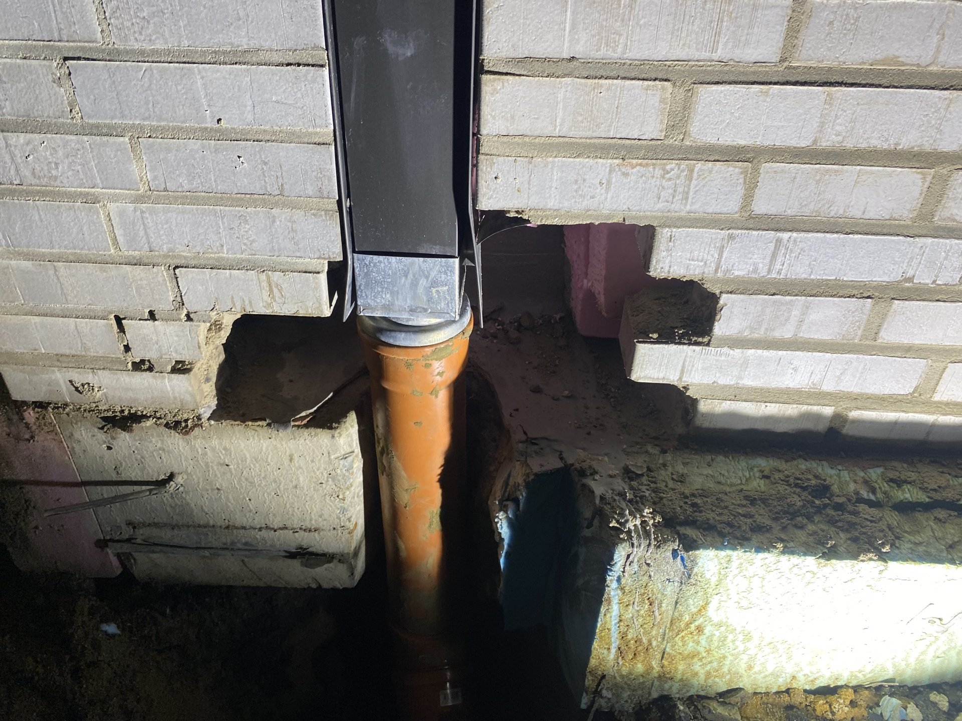

    - eingelassenes Fallrohr in Klinkeraussparung
    - kein Dachüberstand
    - aufgesetzte Dachrinne auf Klinker mit blechen etc. zu
    - im OG befindet sich ein schmaleres Fenster mit hervorstehender Fensterbank darüber
    Feuchtigkeit:

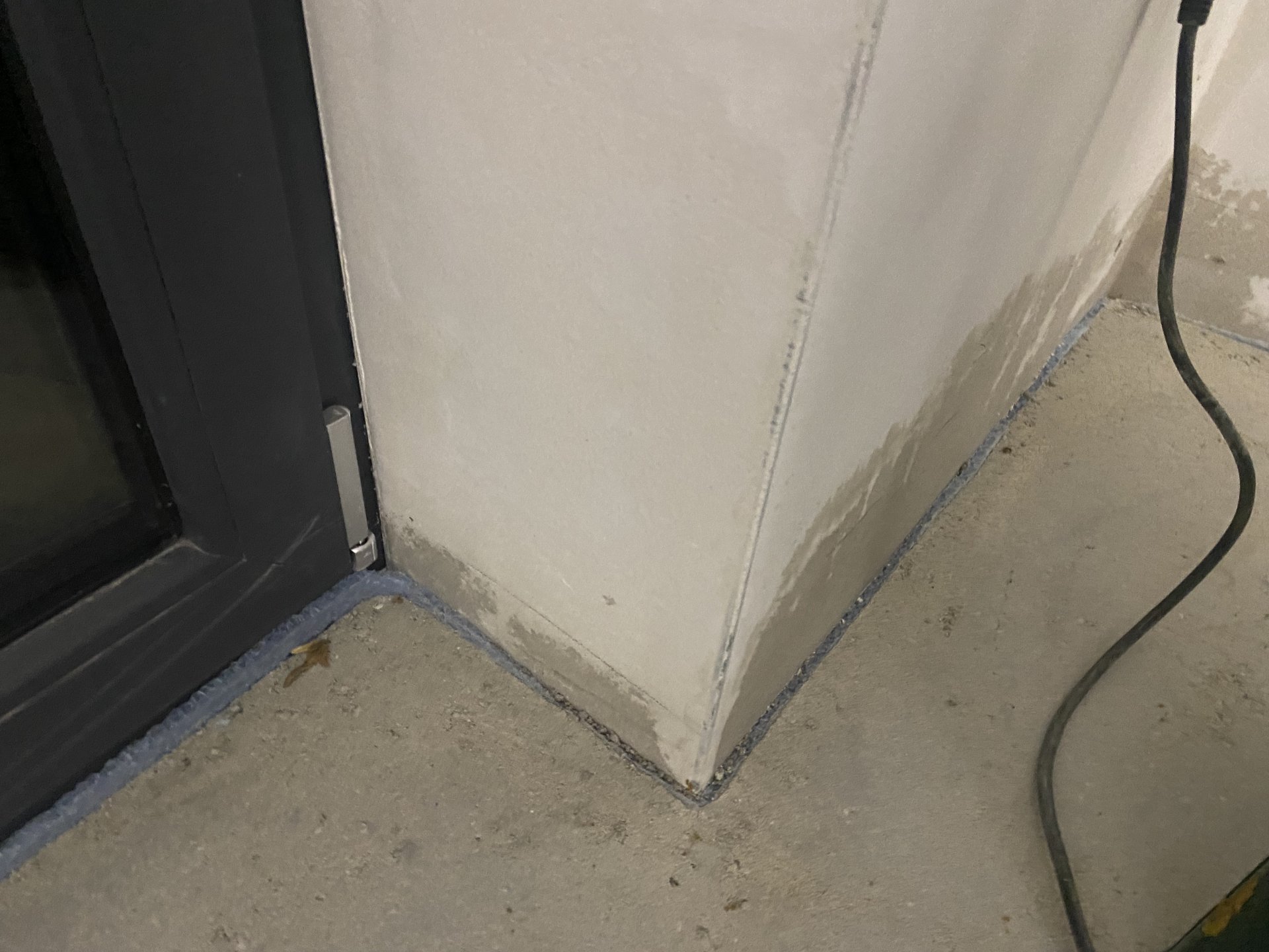

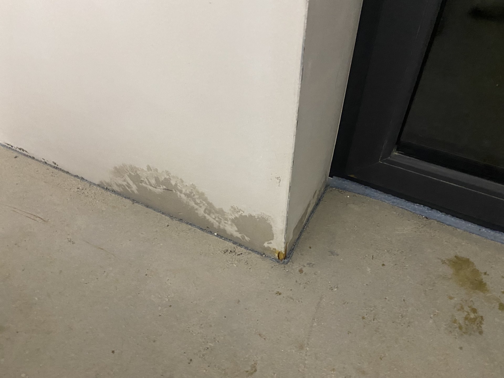

    - im Zimmer (EG) links und rechts neben bodentiefen Fenstern
    - aufgefallen bereits vor Verlegung der Fußbodenheizung seit dem Innenputz
    - bei starken Regen deutliche Zunahme der Feuchtigkeit
    - Fallrohr war zuerst in der Bodenplatte eingelassen, habe ich seit 1 Woche freigestemmt und neu angeschlossen
    - Feuchtigkeit steht von außen hinter dem Klinker auf der Bodenplatte (rechts neben Fallrohr bis Fenster besonders stark)
    - spürbar das die XPS Dämmung unten nass ist, weiter oben trocken
    Wir haben schon das Dach/ Dachrinne getestet. Feuchtigkeit tritt nur an der Stelle auf. Wir haben keine Idee mehr woher es kommen könnte.
    Sind um jeden Hinweis dankbar! Vielen Dank vorab!
