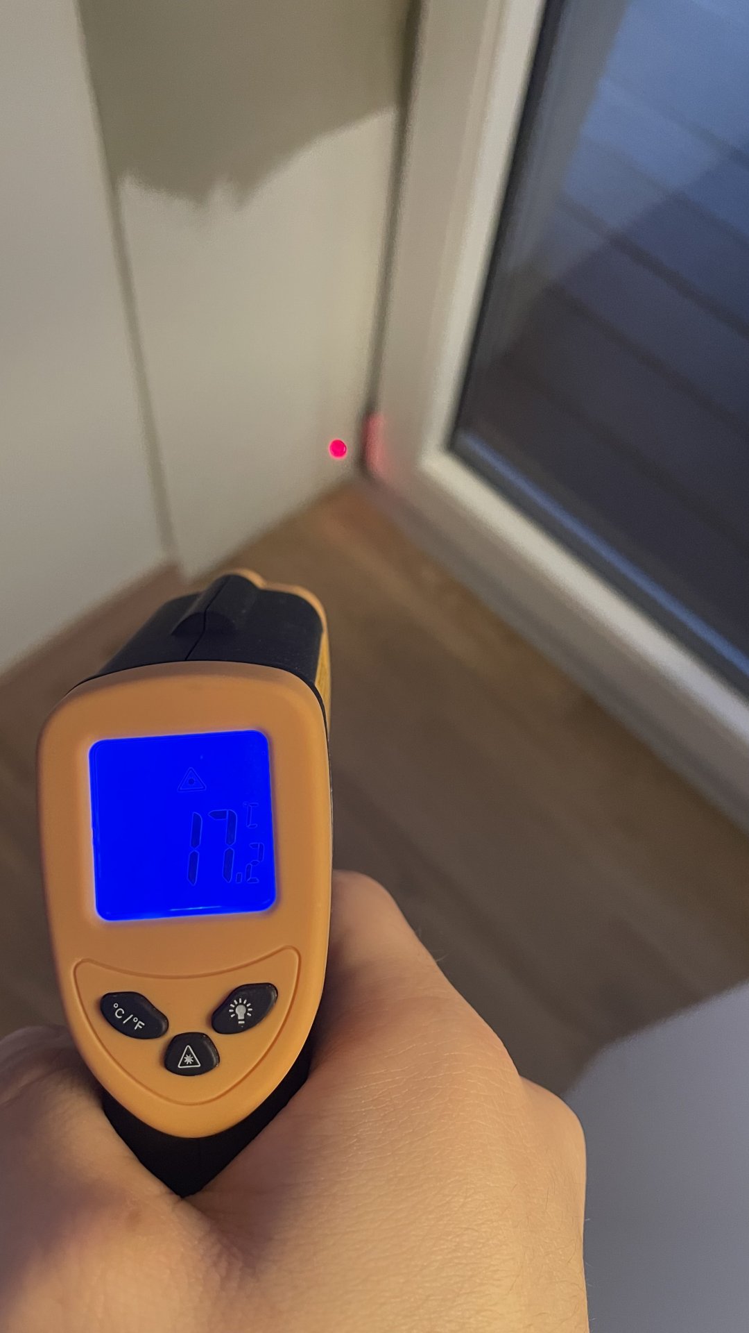

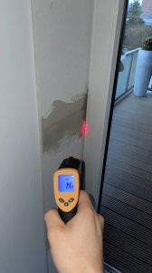

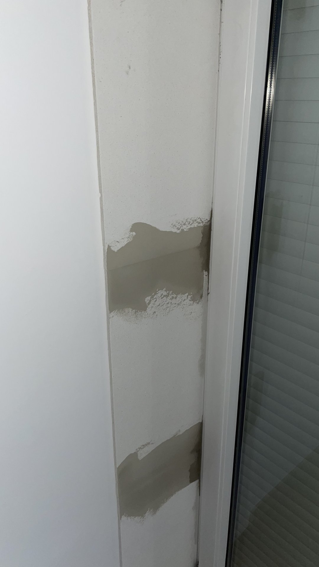

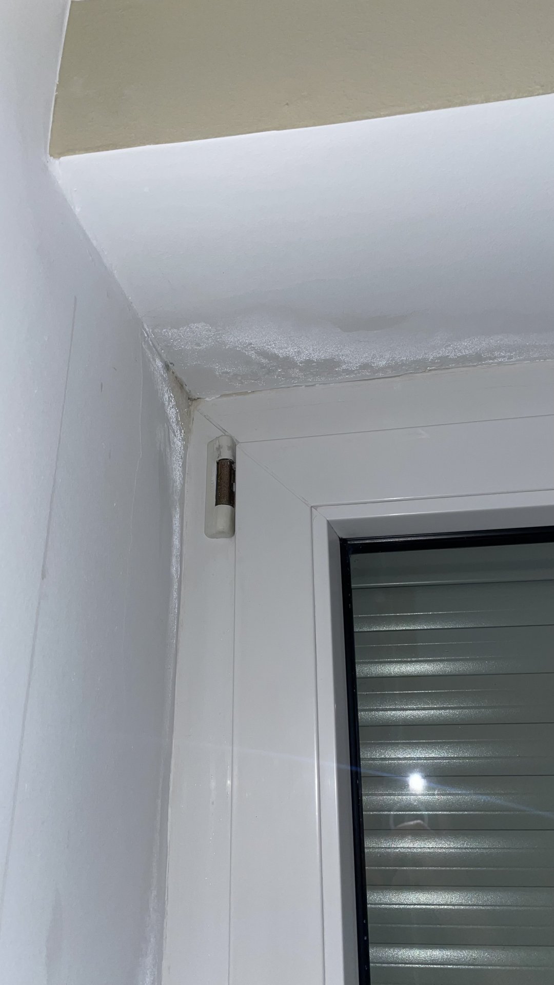

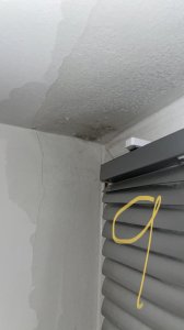

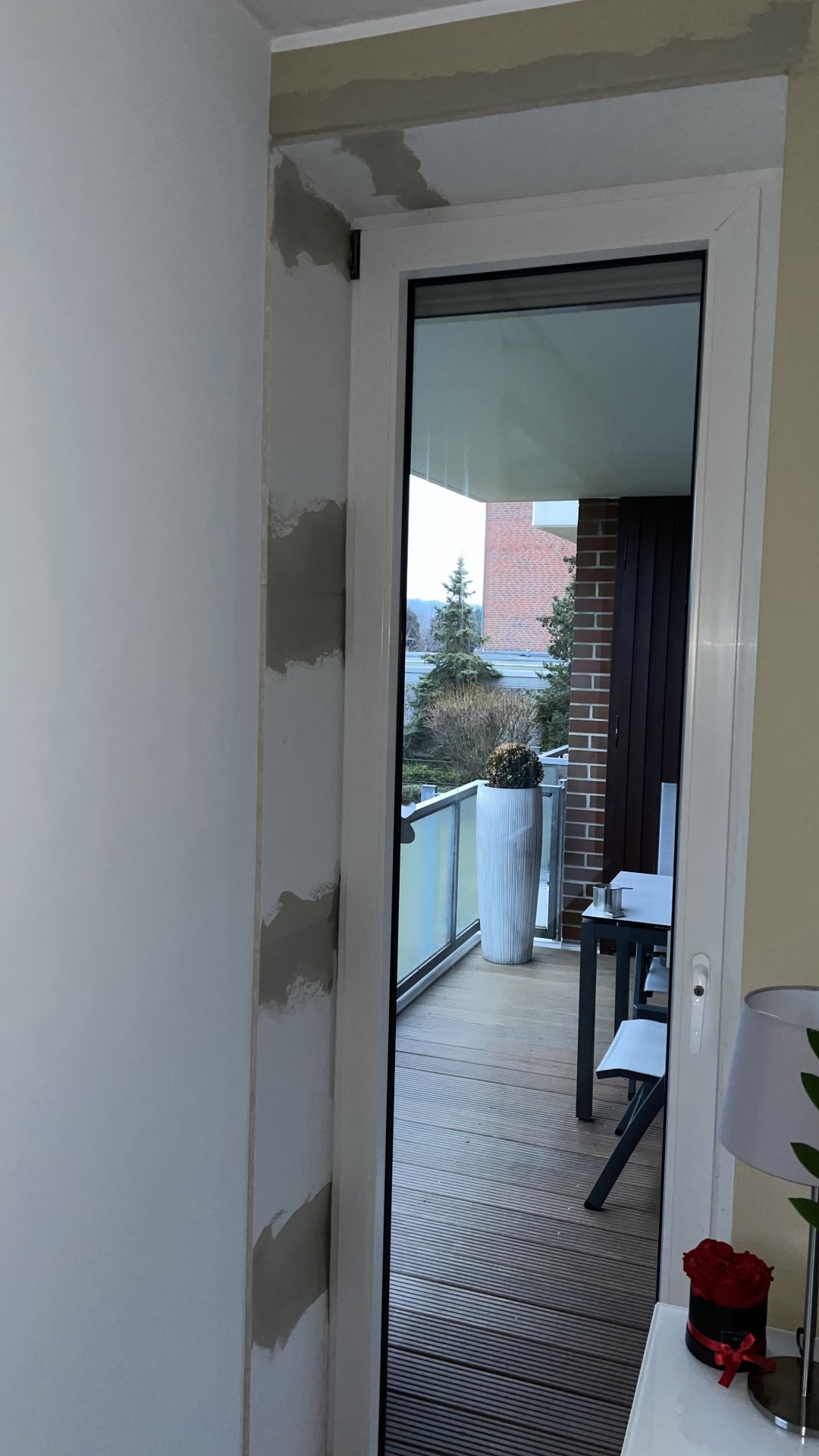

    Hi,

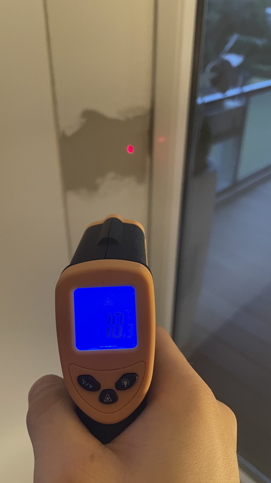

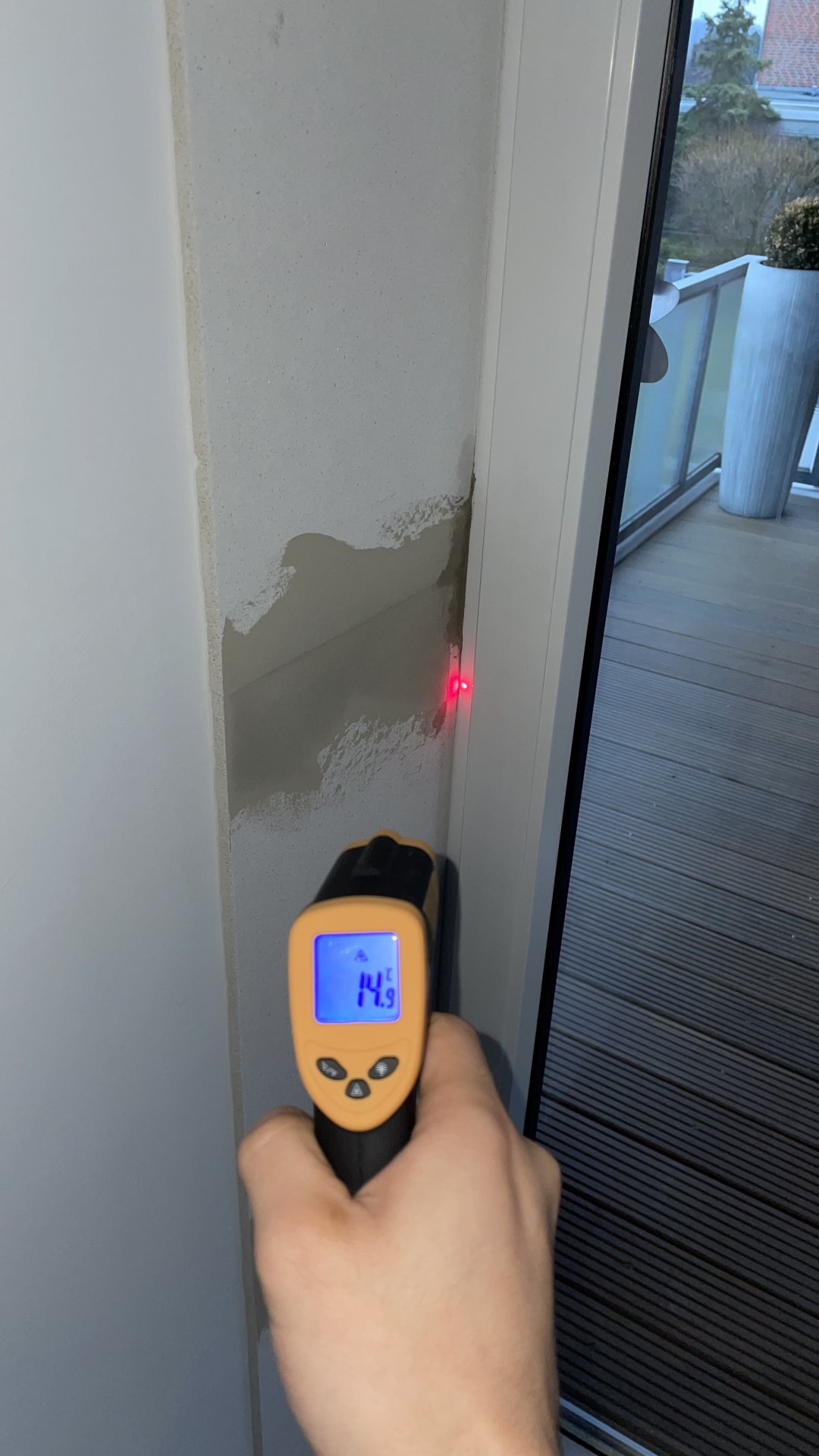

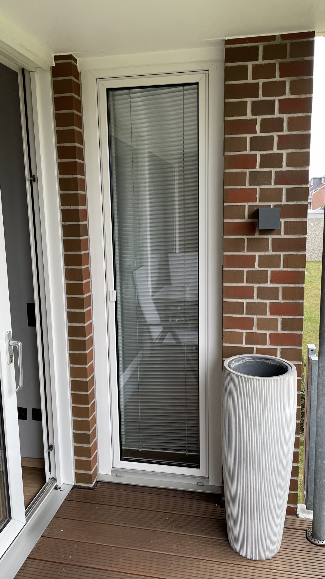

    Vor wenigen Jahren haben wir unsere Wohnung gekauft und unter der Tapete im Schlafzimmer an der Fensterlaibung Schimmel entdeckt gehabt. Über dem Fenster grenzt eine Balkon/Betonplatte an.

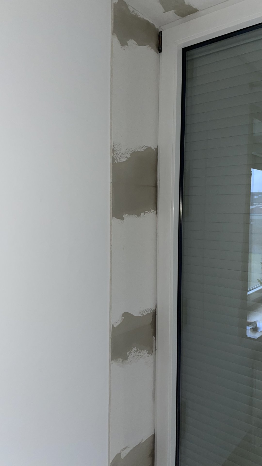

    Daraufhin wurde die Tapete entfernt und die Wände wurden vom Maler verputzt und gestrichen, mit Innostar Silikat Farbe von Keim.
    Nachdem die Feuchtigkeit geblieben war und sich wieder Schimmel gebildet hat, hat unser Hausverwalter einen Gutachter beauftragt.
    Dieser kam zum Ergebnis das man mehr Heizen/Lüften sollte, Außenrollläden anbringen sollte und eine innen Dämmung angebaut werden sollte.
    Die Rollläden sind nun an den Fenstern sowie die Innendämmung an der Wand und trotzdem, stand jetzt, ist an den Fensterrahmen wieder Feuchtigkeit in form von Tröpfchen bei einer aktuellen Außentemperatur von 0-2 grad.
    Das Haus ist von 89.
    Es handelt sich um Kunstofffenster bei denen die Scheiben von 2011 sind.
    Die Dichtungen sind weich und geschmeidig.
    Wir Heizen 24/7 im Schlafzimmer um 20 grad als Richtwert immer zu halten.
    Gelüftet wird vor dem schlafen gehen und nach dem aufstehen für maximal 10 Minuten um die Luftfeuchtigkeit zwischen 50-60 % zu halten.

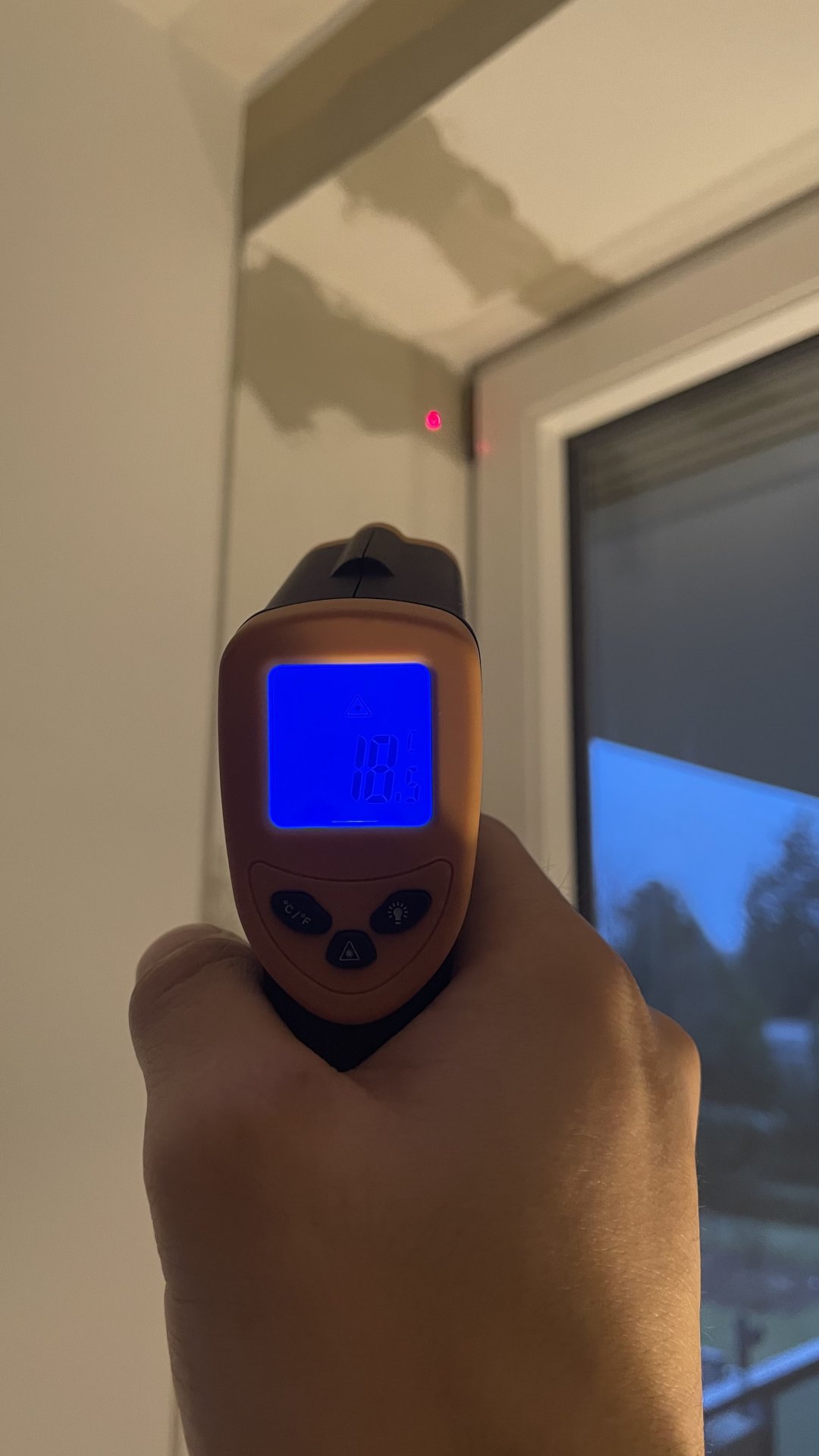

    Der Fensterrahmen an der Wand hat eine Temperatur von 15-16 grad.
    Um das Fenster herum an der Wand liege ich bei 16 grad ungefähr, trotz Innendämmung.
    Je weiter ich mich vom Fenster mit dem Laser entferne desto mehr komme ich in den Normbereich von 20 grad.
    Ich weiß echt nicht mehr weiter, das Thema belastet uns sehr und das seit mehreren Jahren.
  2. BaUT
    8.080
    4.997
    Bau-Ing.

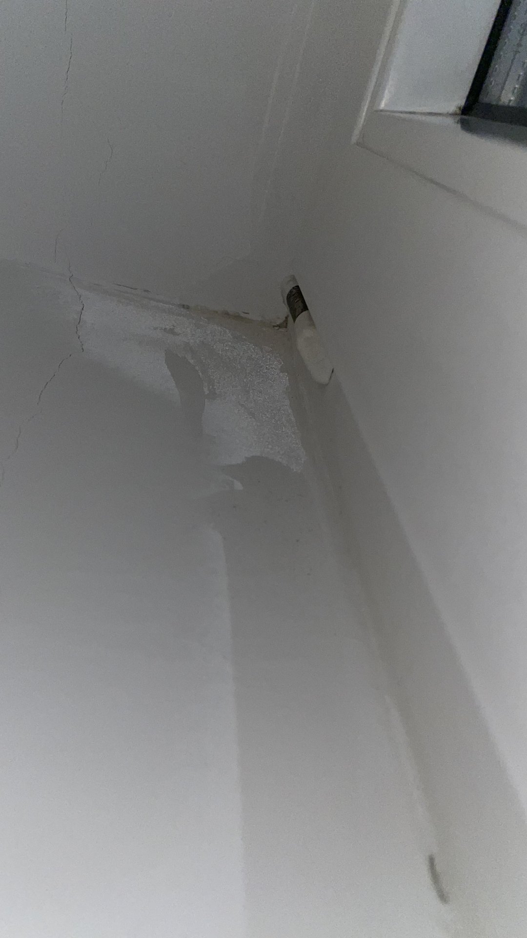

    Die Fotos sehen ja Hammer aus.
    Dem Gutachter hätt ich gern mal bei der Arbeit zugesehen und danach sein Gutachten gerne gelesen.
    Hat er Wärmebrücken mit IR-Kamera geprüft?
    Hat er ordentliche Feuchtemessungen gemacht?
    Hat er sich die Abdichtung und Entwässerung des Balkons oberhalb genau angesehen? Wie sieht es mit dessen Dämmung aus?
    Sichtmauerwerk aus den späten 80ern sollte ja eigentlich 2schaliges Mauerwerk sein. Wie ist da die Dämmqualität? Hat der SV dazu was gesagt?
    Hatte der Gutachter überhaupt Konstruktionszeichnungen vorliegen?
    Steht das Objekt in Berlin?
    15°C Oberflächentemperatur auf den Anschlussfugen des Fensters? Da dürfte doch gar kein Tauwasserausfall auftreten. Es sei denn sie haben nachts bei 20°C eine rel. LF von über 75%. Dann würde ich tatsächlich den Einbau von RegelAir-Fensterfalzlüftern empfehlen. Bemessung auf Grundlage eines Lüftungskonzeptes nach DIN 1946-6.

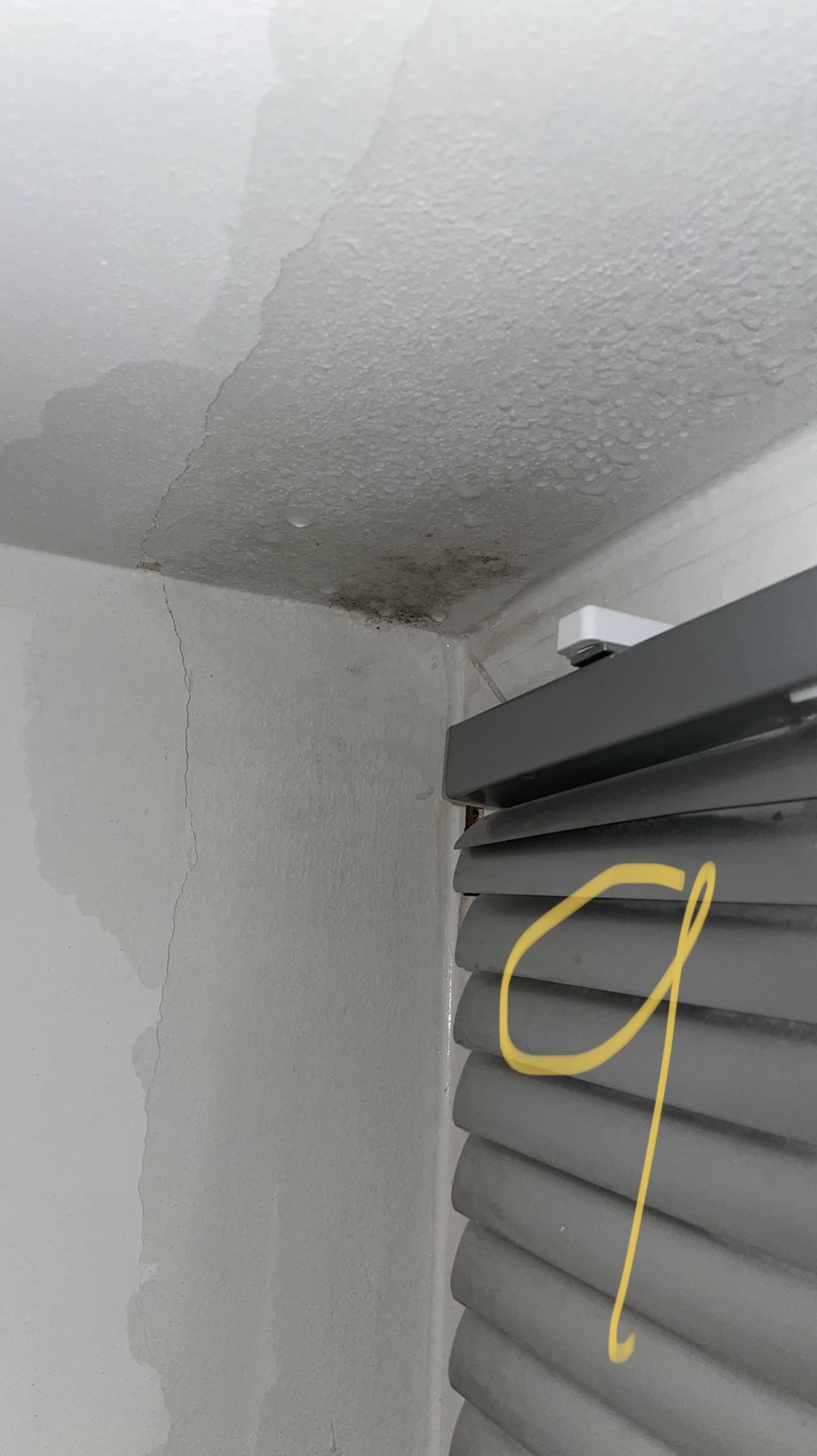

    Erstmal vielen Dank für die super schnelle Antwort.
    Der Gutachter war meiner Meinung nach schon ein bisschen ratlos.
    Allerdings hat er Feuchtemessungen durchgeführt und das auch über Nacht.

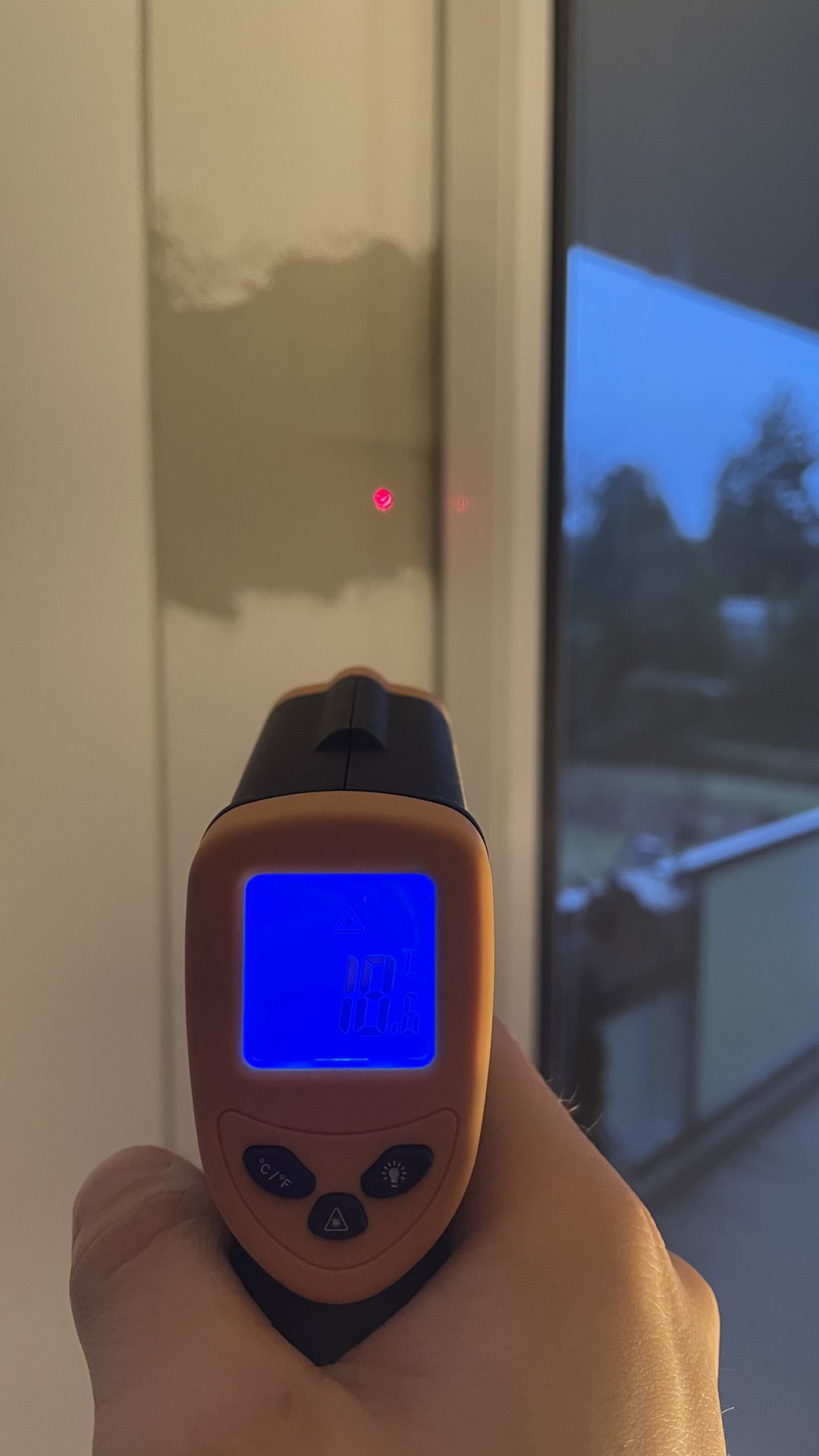

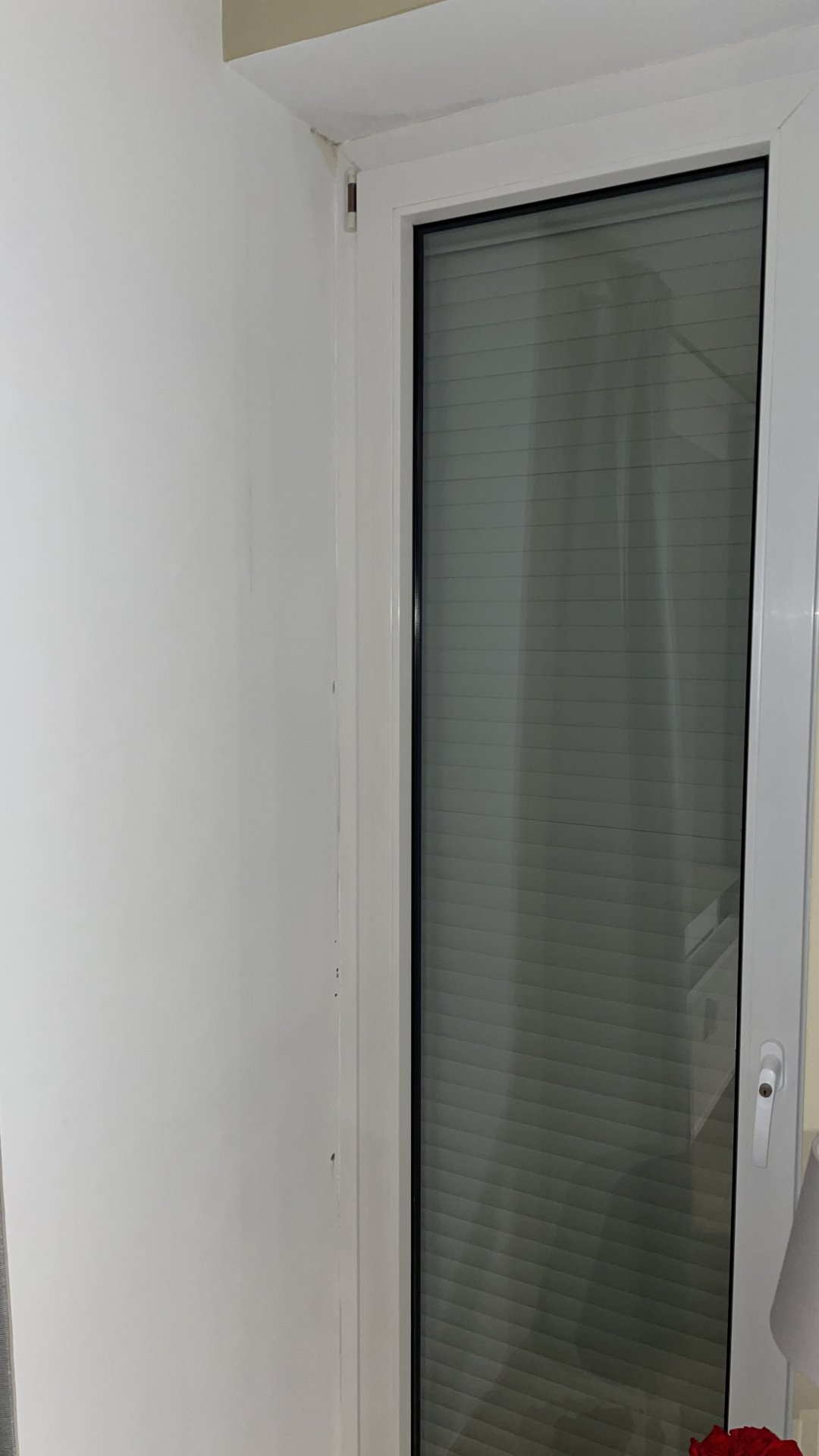

    Das Ergebnis war das die Lf über Nacht extrem ansteigt wie man auch auf dem Foto sieht, welches ich heute direkt nach dem aufstehen geschossen haben.
    Eine IR Kamera kam nicht zum Einsatz.
    Wie die angrenzende Balkonplatte gedämmt ist, darüber lässt sich nur rätseln.
    Er hatte uns gesagt das wir auch Nachts beim schlafen heizen sollen.
    Meinst du die Fensterfalzlüfter würden was bringen ?
    Ich hatte mir von den Erfurt Dämmkeilen mehr erhofft.
    Danke vorab für deine Antwort, wir sind langsam am verzweifeln

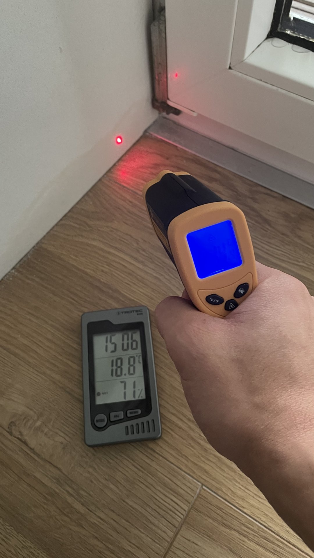

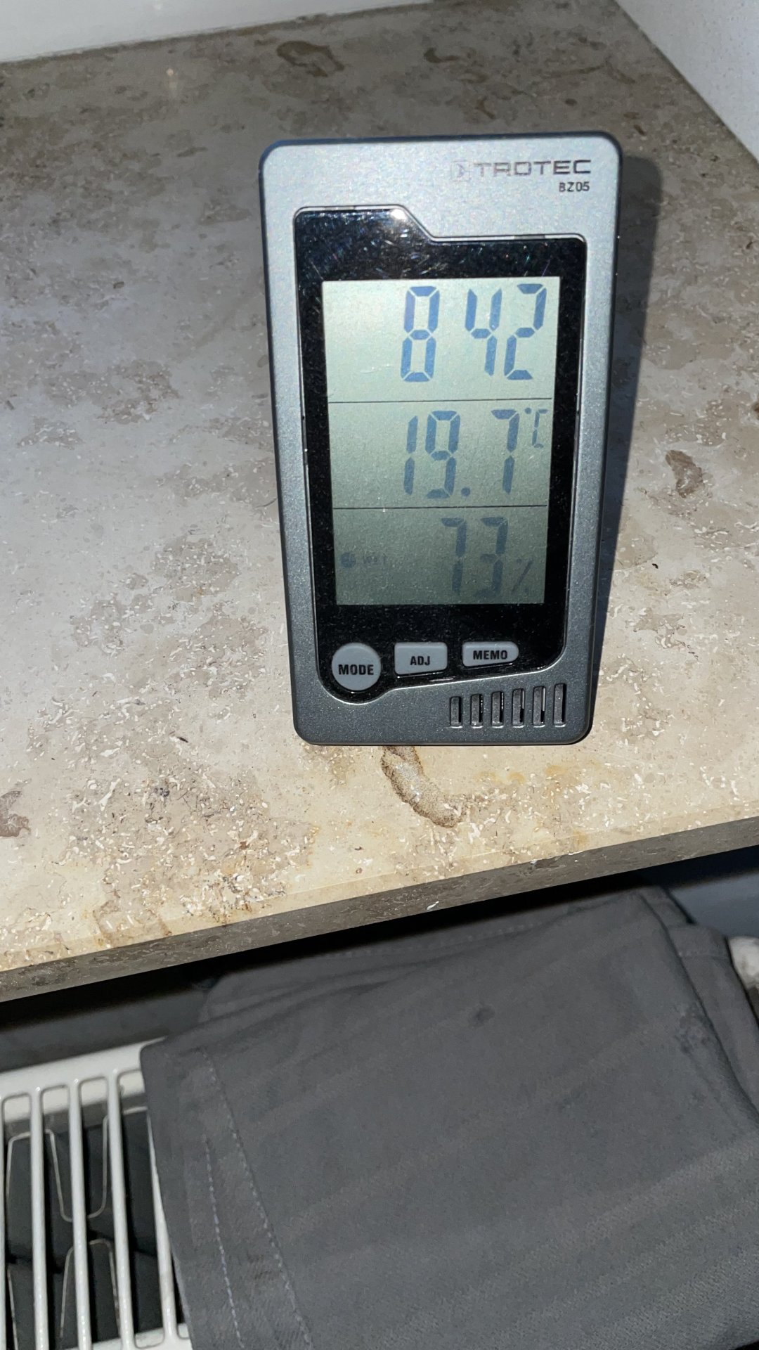

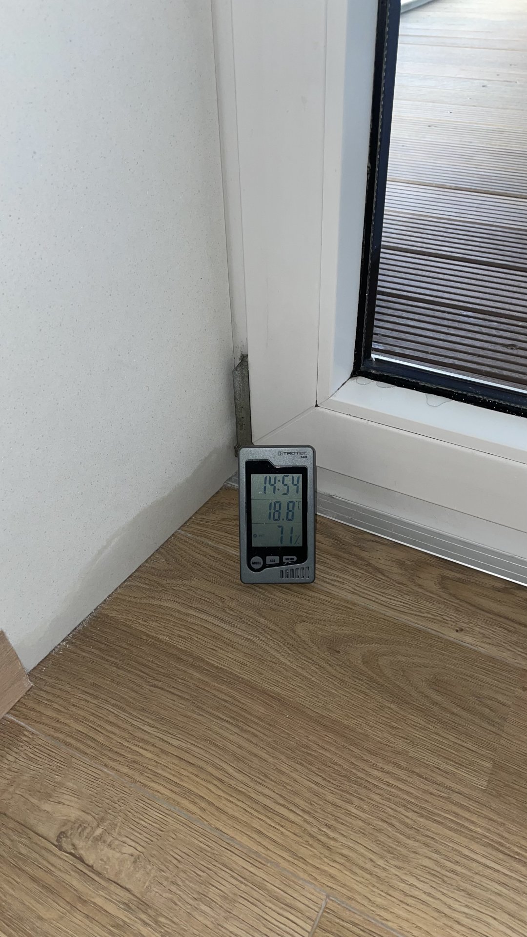

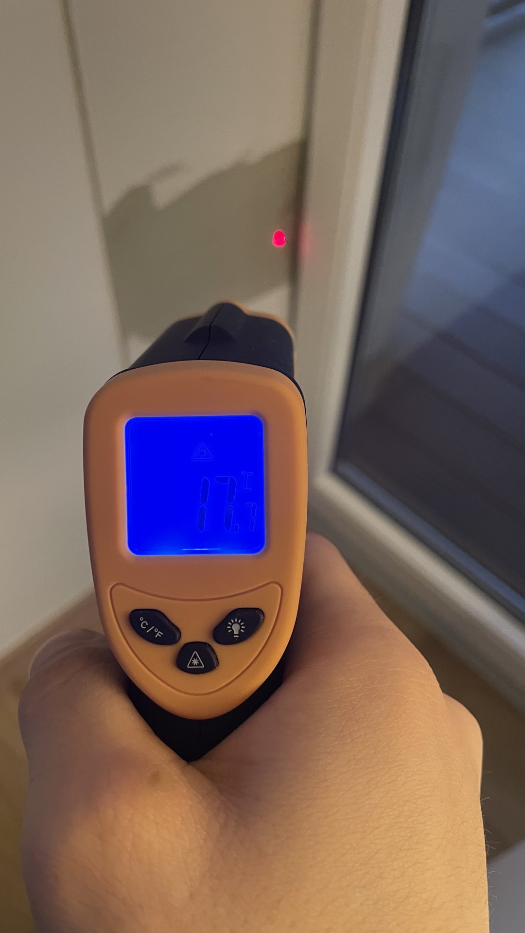

    Über der Heizung snd es 19,7°C. Wie warm ist es denn an der gegenüberliegenden Wand? Und welche Werte zeigt dieses Thermo-/Hygrometer vor dem betreffenden Fenster an?

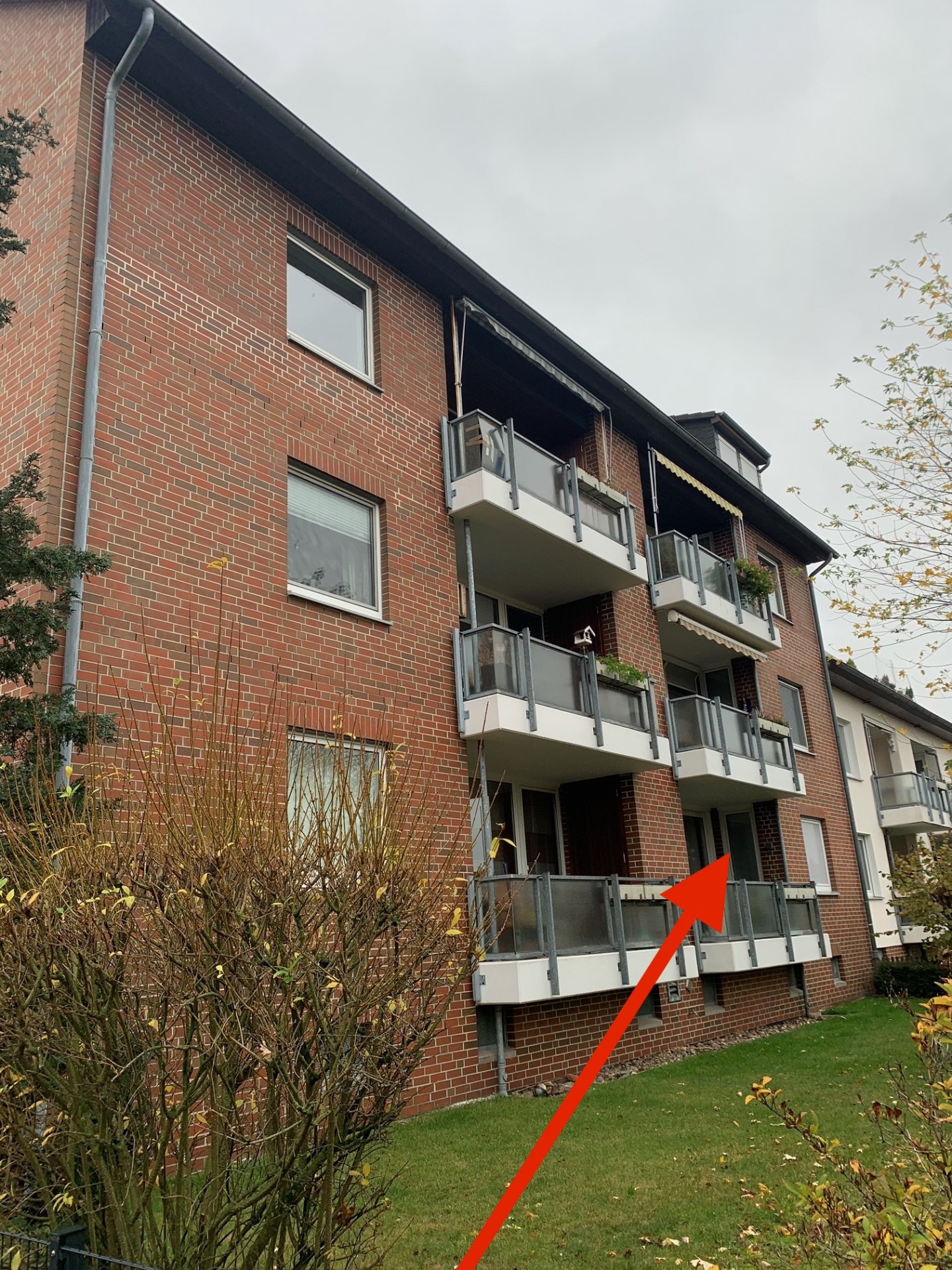

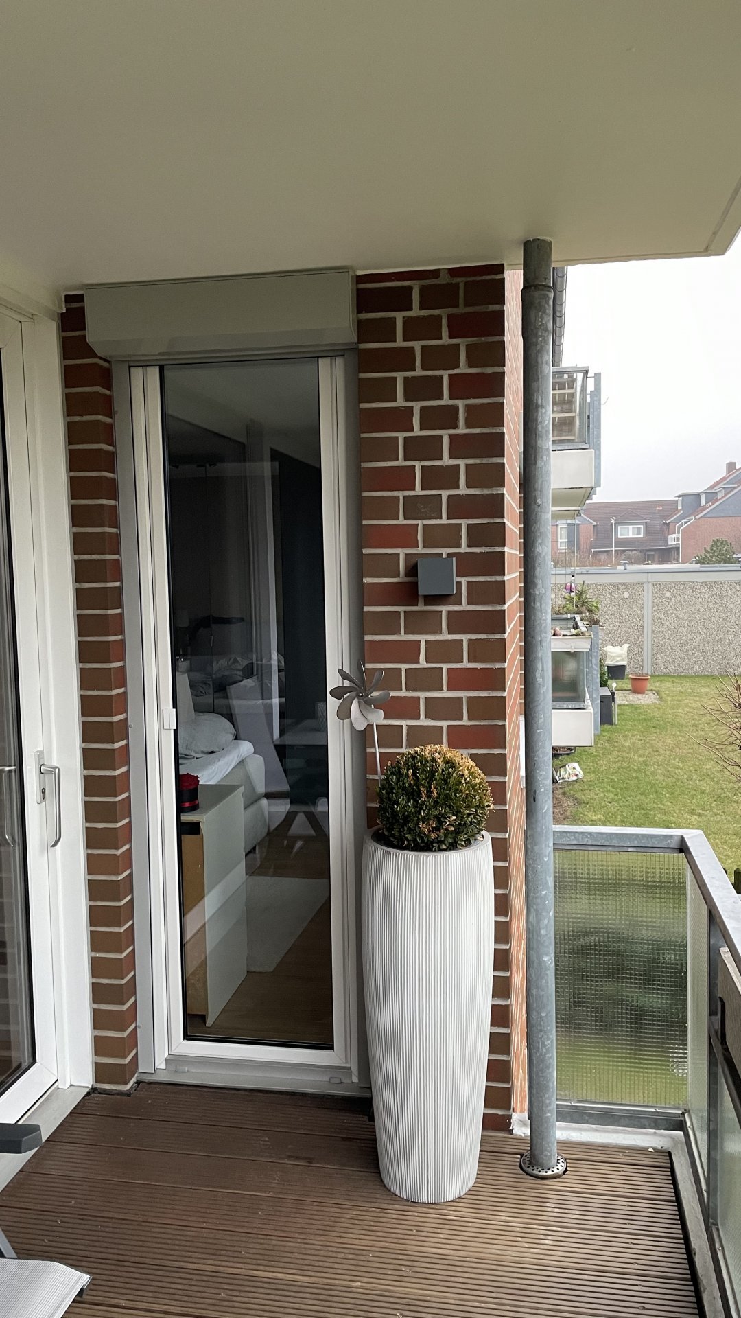

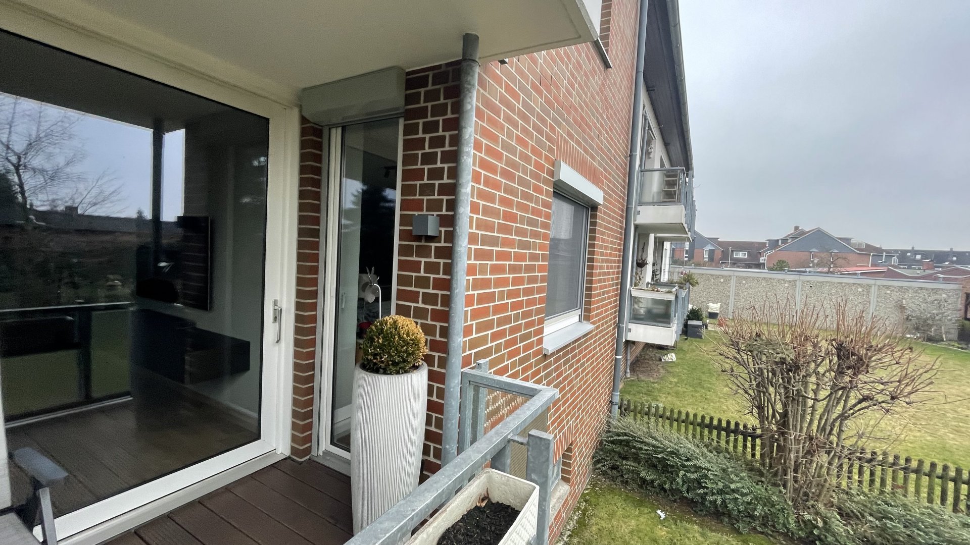

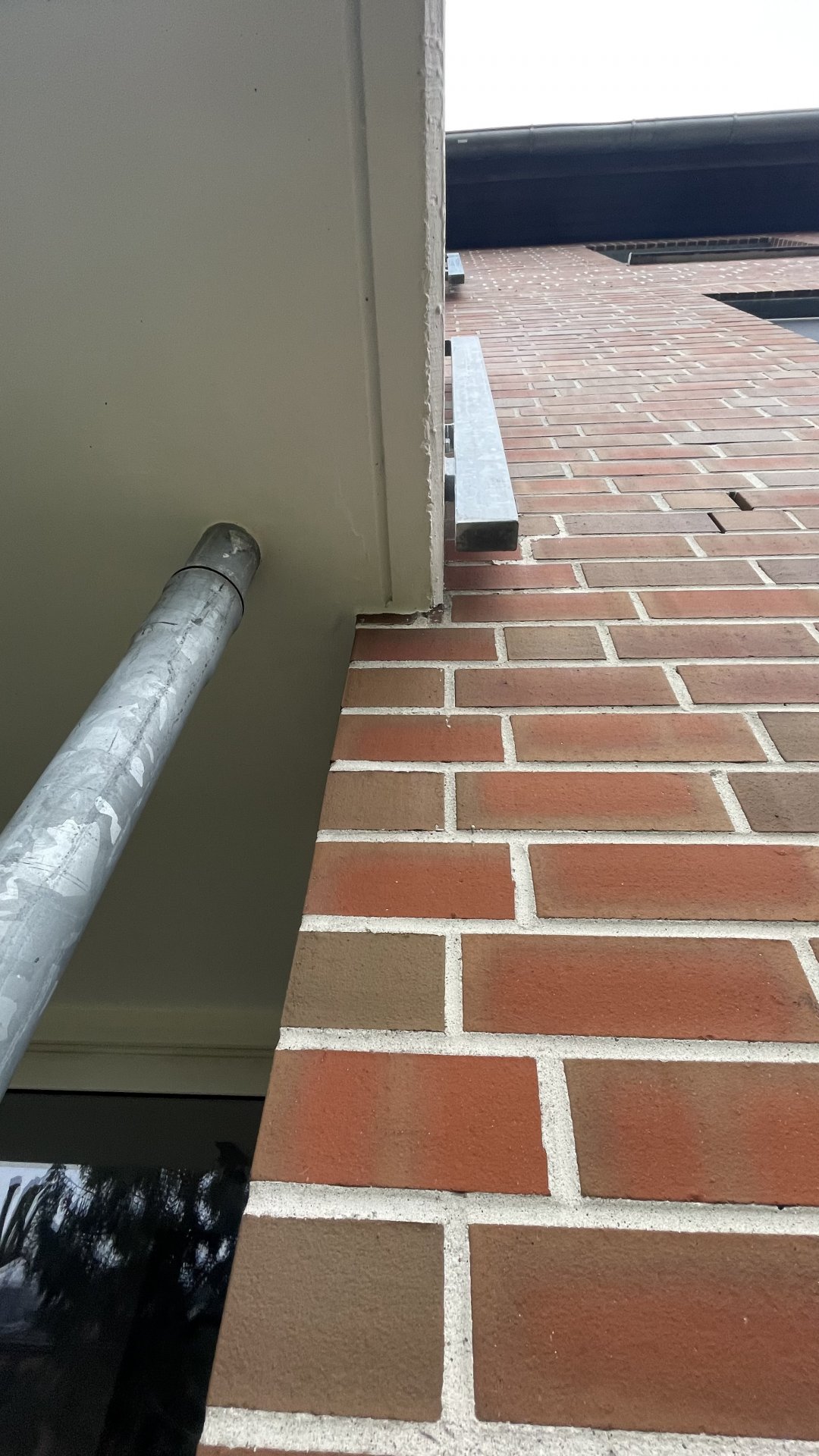

    Ein Bild aus dem Garten unten zu euch hoch...wie die Balkone aussehen u d die Betonplatten anschließen an die Wand wäre hilfreich.
    Es könnte sein...Dass die anschlusfuge der Betonplatten fehlerhaft ausgeführt ist. Dass also was9von oben sich den Weg sucht.

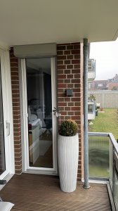

    Hier schonmal die Fotos vom Gebäude an sich.
    Temperatur vor den Fenstern folgt….

    Oberflächentemperatur am Anschluss Deckenrand zum Balkon?
    Außentemperatur?
    20°C und 70% rF sind natürlich keine guten Daten, die auf eine ausreichende Lüftung hindeuten. Die Raumluft ist viel zu nass! Das klappt offenbar mit 2x Lüften täglich nicht ausreichend. Möglicherweise ist die Bude zu dicht.
    Lüftungskonzept nach DIN 1946-6 erstellen lassen und entsprechende Fensterfalzlüfter nachrüsten lassen - wäre mein erster Vorschlag. Ansonsten würde ich die Oberflächentemperaturen der feuchten Bereiche noch mal genauer checken.

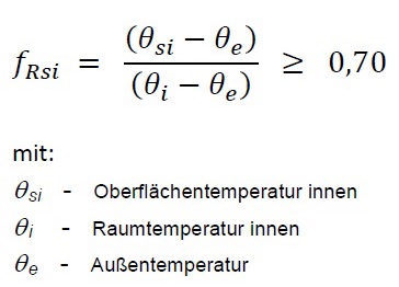

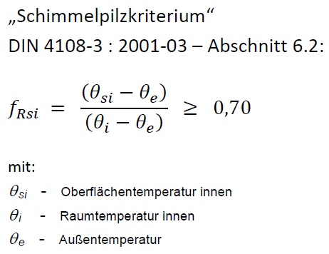

    Check mal ob das fRsi-Kriterium eingehalten ist

  10. #10 Smithers, 12.01.2022
    Smithers
    Smithers
    11.01.2022
    11
    Hier nochmal die aktuelle Lf vor dem Fenster.
    Heute morgen um 8 habe ich für 10 Minuten gelüftet gehabt, Fenstern komplett auf.Im Schlafzimmer hat sich keiner aufgehalten.
    Wie man auch erkennen kann ist der Dämmkeil auch schon Feucht geworden

    14,4 grad , schlecht zu erkennen.
    Fensterfalzlüfter würden definitiv was bringen ?

    Sind die Balkonplatten thermisch getrennt? Isokorb??? Bauzeitlich wohl eher unwahrscheinlich. Aber gedämmt sind die Teile auch nicht!
    Ich will die Bauzeichnungen der Außenwände und einen Schnitt durch die Balkone und ich will einen Wärmeschutznachweis des Objektes.
    Wenn sich der Gutachter das alles nicht angesehen hat, dann ist er ein unfähiger Schwätzer aber kein brauchbarer Fachmann mit Sachverstand.

    Die Balkonplatten sind nicht thermisch abgetrennt würde ich mal sagen.
    Das hat er sich alles nicht angeschaut. Nein
    Es liegt am lüften/heizen, sagte er.
    Aber komisch ist das die anderen Parteien im Haus solche Probleme nicht haben

    Mal so...
    Was ist denn hinter der linken Laibung?
    Sie ist ziemlich nahe am Drehkipp-Beschlag.
    Evtl ist die Laibung falsch gedämmt

    80er Jahre? Einschaliges Mauerwerk mit innen Hochlochziegel und außen Verblender? Mit Sicherheit eine grauslige Wärmebrücke.
    Bekomme ich noch die 3 Temperaturangaben?
    Außentemperatur:
    Raumtemperatur:
    Oberflächentemperatur:
    Oberflächentemperaturen an der kritischen Fuge (unten, mitte und oben an Deckenrand)
    Dann können wir den fRsi-Wert mal ausrechnen und die Wärmebrücke mal grob bewerten.
  16. #16 Smithers, 13.01.2022
    Smithers
    Smithers
    11.01.2022
    11
    Außentemperatur: 2 grad
    Innen: 20,4
    Lf 67%
    Ich hoffe man kann die Werte ablesen auf dem Infrarot Thermometer.
    Ich muss aber sagen das es durch die Platten schon besser geworden ist.
    Vorher sah das Ganze wie auf dem letzten Foto aus.
    Danke
  17. BaUT
    8.080
    4.997
    Bau-Ing.
    Kein Hinweis auf schimmelpilzkritische Wärmebrücke.
    Sonstige Ursachen der Nässe:
    1. Wasserschaden von außen oder
    2. Tauwasser infolge viel zu hoher Raumluftfeuchte
    Nr.2 lässt sich definitiv durch den Einbau von FFL reduzieren.
