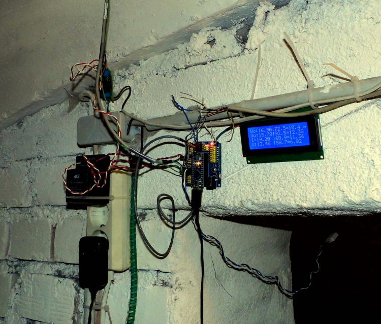

    Maximal 100 EUR, wenn der Lüfter vergoldet ist. Allerding ist etwas "Programmierkenntnis" und "Lesegeschick im Netz" notwendig. Und drei Wochen Zeit bis die Bauteile aus China hergeschwommen sind. Mit viel Lust kann man den Kram noch in eine Dose versenken.
    Ich habe das ganze am Sonntag in 3h mal eben zusammengestrickt und noch zwei Sensoren für die Bauteilfeuchte mit drin:
    Das Display zeigt in jeder Zeile: Temperatur | relaitve Luftfeuchte = absolute Luftfeuchte
    In der ersten Zeile ist das letzte Zeichen für den Soll-Status des Lüfters. Jetzt auf: An.
    1. Zeile: Wand oben
    2. Zeile: Wand unten
    3. Zeile: Innen
    4. Zeile: Aussen
    Nächstes Wochenende kommt noch eine SD-Karte ran ... habe keine Lust mehrmals am Tag runterzulaufen und abzulesen.

    Falsch Herr Hausmeister!
    Das besagte System vergleicht die absolute Luftfeuchtigkeit innen und außen und würde daher niemals eine höhere Feuchtigkeit hereinholen,
    aber wenn es außen trockener ist, würde es die trockene Luft nach innen bringen.
    Ein System, das "nur" die Feuchtigkeit innen misst und danach schaltet, könnte das tun und ist daher sinnlos.
    Wenn Dieses aber nach Außen abziehen würde, wenn es in der kälteren Jahreszeit aufgrund der Einstellung zuschaltet, würde man sich sehr wahrscheinlich die durch das Wohnen (Leben) im Wohnraum entstandene Feuchte in den Keller ziehen.
    Also --> nur ein vergleichendes System ist sinnvoll - und nur nach innen!

    Naja, und wieviele gibt es, die sich das basteln können? Ein bissl weltfremd, außer das man Beifall klatschen sollte?
    Abgesehen davon, ist das ja nur - sagen wir mal ein Logger, aber (noch) keine Steuerung für nen Miefquirl?
    Im richtigen Leben ist es nun mal so, das man sich das kaufen muss und ohne Sensoren für Oberflächenfeuchte kostet so etwas 200 Euros plus Lüfter - sagen wir mal Material insgesamt € 300. Dann noch rund nen halben Tag für einen Eli (+ evtl. Kernbohrung)

    @taipan
    ich hoffe du machst deine richtige Arbeit besser.
    Also viel schlimmer geht es nicht.
    Das hätte man in 3 Stunden auch ordentlich und zugelassen machen können.

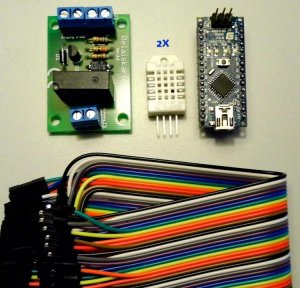

    DAS ist die Steuerung. Die Funktion Logger und Anzeige ist nur Zugabe, weil ich Daten für ein Vergleichsobjekt brauche.
    Im richtigen Leben holt man sich einen Planer, der ein umfassendes Konzept und Alternativen ausarbeitet und damit eine funktionierende Entscheidungsvorlage liefert. Wenn man Sparfuchs ist, dann muss man halt selbst Hand anlegen.
    NÖ.
    Rechner = 5,00 EUR
    2 Sensoren für rF + T = 10,00 EUR
    1 Schaltrelais = 3,00 EUR
    1FRAP 85*85= 2,00 EUR
    Lüfter = 65,00 EUR
    ein bissl Alarmleitung und ein paar Kleinteile = 10EUR
    bleiben 5 EUR fürs Blattgold.
    Funktion nach 2,5h recherche und Script schreiben:
    1. aF_i + 0,2 > aF_a = Lüfter an.
    2. aF_i < aF_a = Lüfter aus.
    2. Temp_i < 5 °C = Lüfter aus.
    Der Rest ist Zugabe.

    Das ist ein Experimentalaufbau für ca. 10 Wochen und kommt dann wieder weg. Hätte, wenn die Sensorleitungen länge genug wären, auch auf einer Experimentierplatine auf meiner Werkbank stecken können.
    Und genau weil ich meine Arbeit richtig mache, ist das bei mir aufgebaut, weil ich an einem vergleichbaren Objekt bisher unerklärliche Phänomäne habe und Vergleicheswerte brauche.
    Das Relais ist auf der Sekundärseite ist vergossen und vom Eli angeschlossen. der Rest ist 5V bzw. 12V. Was ist daran nicht zulässig? Und von den 3 Stunden gingen 2,5h für die Programmierung drauf.
    Den gesamten Kram hat auch der Eli meines Kunden um den ordentlich verpackt in eine FRAP zu versenken. DANN isses DORT auch hübsch.

    Nein. Der Eli wird beim Kunden NICHT einfach die Drähte durch ein Loch stecken. Dort kommt eine 220V Leitung IN die Dose und die Sesorleitungen werden aus 4adriger Alarmleitung IN der Dose aufgeklemmt und laufen dann ISOLIERT/mit Schutzmantel UND geschirmt aus der Dose. Das Relais beim Kunden ist ein 5V-Relais und kann direkt vom Rechner versorgt werden. Damit entfällt das 2. Netzteil. Ein altes Handynetzteil fliegt eigentlich überall rum. Alternativ gibt es micronetzteile 5V/700mA für Printmontage (2,20 EUR) ... dann braucht es aber dringend eine Trägerplatine.
    Man braucht also:
    - Rechner (5 EUR)
    - Relaiskarte (2 EUR)
    - ein paar Pinkabel (in der FRAP entsprechend gekürzt) (2 EUR) oder eine Lochrasterplatine und nen Lötkolben (3 EUR Material)
    - die Sensoren (10EUR)
    des weiteren:
    - Alarmleitung 4x0,2 bis zu den Sensorplätzen (0,18 EUR/m)
    - 5V Netzteil mit Mini-USB (sollte in jedem Haushalt mindestens eines rumfliegen, sonst 1,00 EUR)
    - Schaltkabel zum Lüfter 1,60 EUR/m mit Verlegung
    - Lüfter (65 EUR)
    - FRAP (2 EUR)
    wer es optisch will:
    - Display (6 EUR)
    - I2C-Ansteuerung für's Display (2 EUR)
    wer es Aufzeichnen will:
    - µSD-Kartenleser/-schreiber (2EUR)
    - µSD-Karte (2EUR)
    - RTC (Uhr) mit Batterie (CR2032) (3 EUR)
    wer es per TCP/IP will:
    - Netzwerk"karte" (2EUR)
    - Netzwerkkabel bis zum "Gerät"
    Programm:
    - wird bei Bedarf veröffentlicht
    - besteht bisher aus: Sensoren auslesen, Lüfter schalten, Zeit einlesen, Displayausgabe
    - comming soon: SD-Aufzeichnung, Netzwerk --> hier noch unklar ob beides gleichzeitig geht, da nur 30kB nicht flüchtiger Speicher zur Verfügung stehen.
