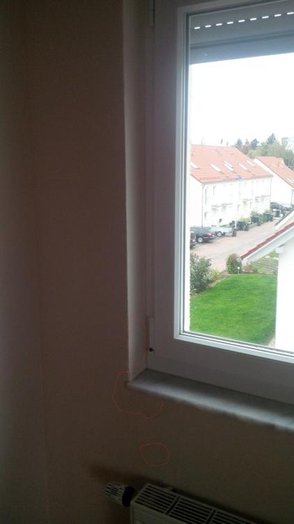

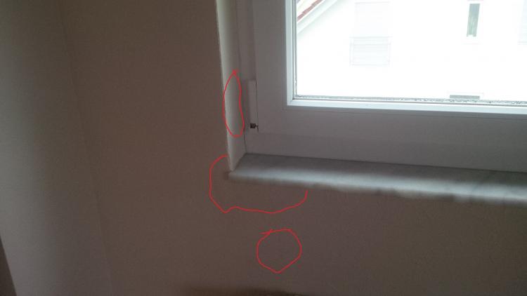

    Hallo liebe Bauexperten,
    an unserem 6 Jahre altem Haus entdeckte ich vor ein paar Tagen einige Feuchteflecken auf der Wand am Fenster, was mir jetzt große Sorgen bereitet.
    Der Raum wird gut belüftet, da wir eine Lüftungsanlage haben und auch die Heizung läuft in dem Raum.
    Es hat in den letzten Tagen mehrmals geregnet, so nehme ich an, dass das von außen kommt. Auf den ersten Blick konnte ich auf der Außenseite jedoch nichts erkennen (keine Risse im Putz, etc.)
    Die Wand ist aus Kalksandstein, zusätzlich mit 20cm Styropordämmung.
    Anbei die Fotos dazu.
    Was könnte das sein? Kann das dadurch kommen, dass sich das Haus nun nach einigen Jahren gesetzt hat und das Fenster nicht mehr 100% am Mauerwerk anliegt?
    Danke!

    Ich tippe auf den Laibungsanschuss der äußeren Fensterbank.
    Wenn Sie davon ein Foto online stellen könnten, kann mehr gesagt werden.

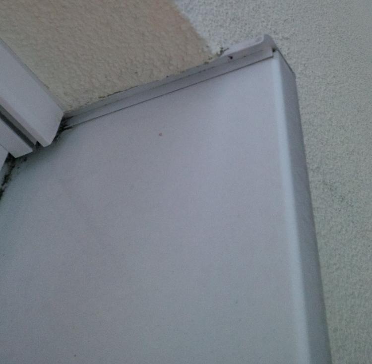

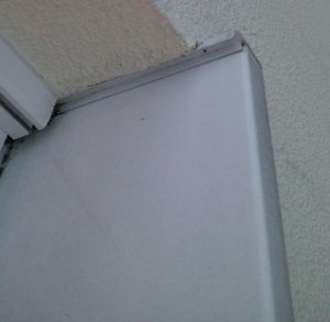

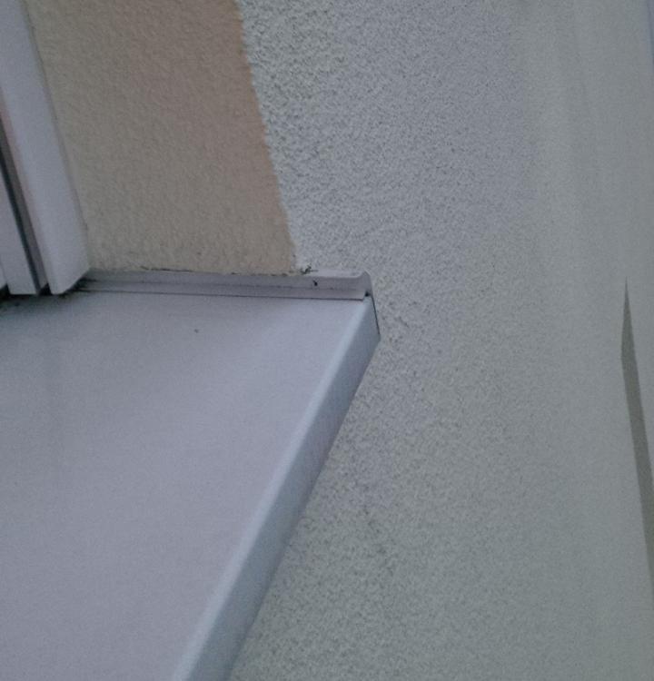

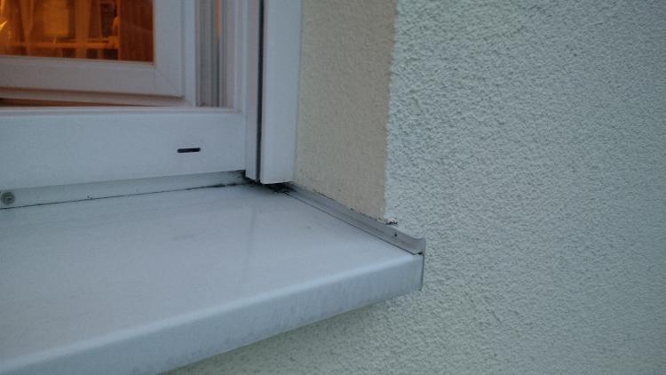

    Vielen Dank für Eure Antworten.
    Anbei ein paar Fotos, die ich machen konnte, ohne aus dem Fenster zu fallen. Es sind keine Risse im Putz zu erkennen.

    @petya22:
    Das Forum soll ja hier weder eine Rechtsberatung noch ein Gratis-Internet-Gutachten machen ... ist auch nicht Sinn der Sache!
    Aber man kann dir zumindest dahingehend helfen, Tipps zu geben, was es sein könnte.
    Aus der Entfernung ist eh (trotz der Fotos) keine verbindliche Aussage möglich, weil man sich das "vor Ort" ansehen müsste.
    Daher bitte meine Antwort als gutgemeinten Rat ansehen und nicht gleich damit zum Anwalt rennen und meinen "der Toscani hat gesagt! ..."
    1.) Zitat: "Es sind keine Risse im Putz zu erkennen."
    Naja, am Foto sieht man es schon (oberhalb des Seitenabschlusses), aber das halte (noch) ich nicht für den Verursacher.
    2.) Am Foto schwer zu erkennen (anhand des Winkels), aber ich meine schon, dass hier die Außenfensterbank eine Neigung nach unten hat (die sie haben muss), wenngleich ich sie nicht auf die 5° Neigung schätze, die vom Hersteller und laut der Norm empfohlen sind.
    Also sehe ich auch das nicht als grundsätzliches Problem an.
    3.) Im Eckbereich ist es sehr gut zu erkennen: Dort wo die Führungsschiene des Rolladens aufhört (der schwarze Fleck) müsste eine Abdichtung von der Fensterbank-Kante zum Fenster vorliegen (zB in Form eine Butyl-Pflasters hinter der Fensterbank, genauer gesagt hinter der Rückseite der Fensterbank und des Seitanabschlusses; oder in Form eine schlagregendichter Abdichtung zwischen Fensterbank und Bauanschlussfuge.)
    Idealerweise hätte die Außenfesterbank anstatt dem stinknormalen Seitenabschluss einen sogenannten "Gleitabschluss", der eine Dichtfunktion übernimmt.
    Verzieh mir, aber: Der ist bei dir nicht verbaut. Weil: Der kostet gut 20 bis 30 Euro pro Fensterbank, und wenn ich schon sehe dass einer die billigste Form der Außenfensterbank bekommen hat (= weißes Alu), dann hat er keine teuren Seitenabschlüsse bekommen.
    4.) Meine Vermutung (ich betone: Vermutung) liegt darin, dass der Seitenabschluss nicht dicht ist, dass das Fenster wetterseitig ist, und dass aufgrund von Schlagregen und Wind das Wasser im Eckbereich durchgedrückt wird ...
    Ich denke nicht, dass der örtliche Fenster"verkäufer" die Kompetenz hat, das Schadensbild zu bewerten, sondern in erster Linie in Frage kommen kann, neue Fensterbänke zu liefern und zu montieren (also "ausführend).
    Eher ein Gutachter sollte sich das ansehen bzw. den Eckbereich öffnen, um zu erkennen was die Ursache ist, inwieweit das Mauerwerk betroffen ist und welche Sanierungsmaßnahmen gesetzt werden müssen.
    Das soll ja schließlich dauerhaft funktionieren ...
    Wer das letztendlich bezahlen muss, ist natürlich eine andere Frage. Generell derjenige, der die Fensterbänke (falsch) versetzt hat.
    Ich weiß nicht, wer bei dir dafür zuständig war (Fassader, Fensterfirma?) oder ob du das weißt ...
