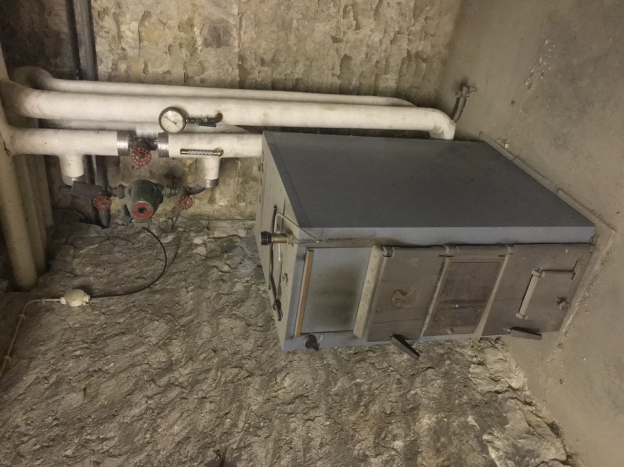

    In unserem neuen alten Haus steht sowas noch im Keller:
    Ist noch am Heizkreislauf angeschlossen, der Kamin ist allerdings abgeklemmt.
    Nun fliesst ja noch das warme Wasser von der Heizung da durch und erwärmt den Keller. Die Ventile in der Zuleitung sind natürlich hinüber, da dreht sich nix mehr.
    Ich nehme an, so ein Teil darf man eh nicht mehr betreiben?
    Und vor allem nicht an einen Edelstahlkamin mit anschließen, an welchem eine Niedertemperatur-Gas-Heizung hängt?
    Kann also eigentlich weg, oder?

    Das eh nicht.
    Das Ding heisst BimschV aber selbst die I wirst mit dem Ding nicht schaffen, frei von der Prüfung sind nur bis 4 KW oder Kamine , wassergeführt fällt aber schon wieder unter BimschV.

    Okay, also rausrobben, Platz gewinnen und Energie sparen:-)

    Ist noch ein kamin vorhanden ?planst du evtl den einzubinden mit Wassertasche ?

    Ja, aber der zweite Kamin ist auf der anderen Gebäudeseite.
    Daran wird im EG/WoZi ein Holzofen kommen - aber eher nur für die Gemütlichkeit denn zum wirklichen heizen.
    Wassertasche wäre mir bzgl. der Leitungen an der Stelle zu viel Aufwand.
