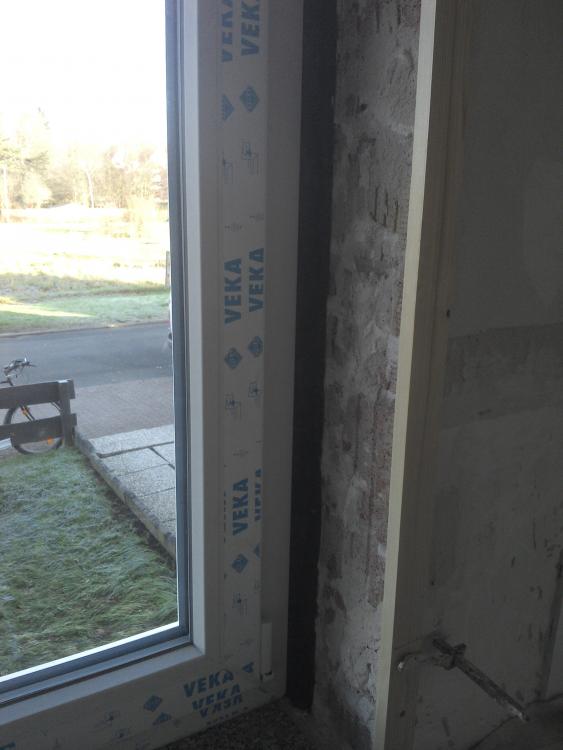

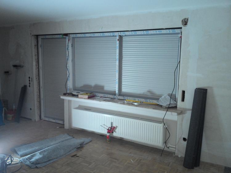

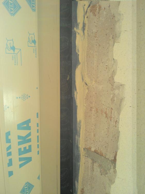

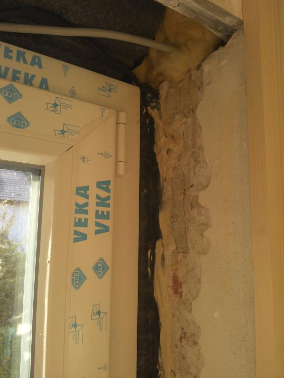

    Hier Bilder von innen, Bilder von außen reiche ich nach.:
    IMG_20131213_190309_747.jpg IMG_20131216_111306_880.jpg IMG_20131216_111314_742.jpg IMG_20131216_111335_493.jpg
    Soweit ok??

    Rheintal Oberrhein Murg
    was stand auf dem Angebot vom Handwerker, welche Maß-Angaben? Falls es zu einem Rechtsstreit ausufert wird der Vertrag als massgebliche Grundlage genommen (wurde geliefert wie bestellt? Falls, nein, hat der Besteller einen Nachteil durch die angebliche Falschleiferung? Bei der Bewertung bist in unserm Rechtsstaat der Interpretation des Richters ausgeliefert)
    Rein praktisch, das schwarze ist wohl die dampfdichte Folie, angeklebt an die Wandöffnung (sollte funktionieren). Da jetzt mehr Leibung da ist wie von dir erhofft, da würde ich eine zugeschnittene Platte für die Leibung nehmen (Gipskarton, wahlweise mit/ohne Dämmung bzw eine XPS Platte ) und bei der breiten Fensterfront tun die 2cm seitlich weniger Glasfläche nicht wirklich weh.
    Auf dem Bau ist das normal.
    Abdichtung Rollokasten: Tja, ein Planer hätte hier den Kasten gleich mit ausgetauscht, so wirst du dir hier was basteln müssen. Es sollte winddicht, idealerweise dampfdicht und wärmegedämmt sein. Und, da es nach innen geöffnet wird, auch eine entsprechende Revisonsöffnung haben.
    (bin kein Planer, kein Experte und persönliche Bastelempfehlungen werden hier nicht toleriert)
