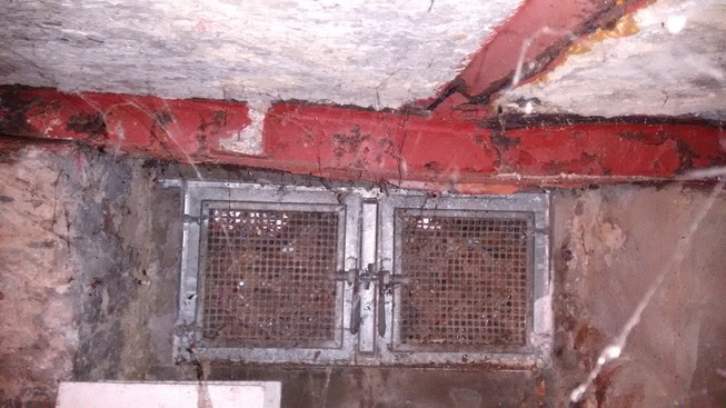

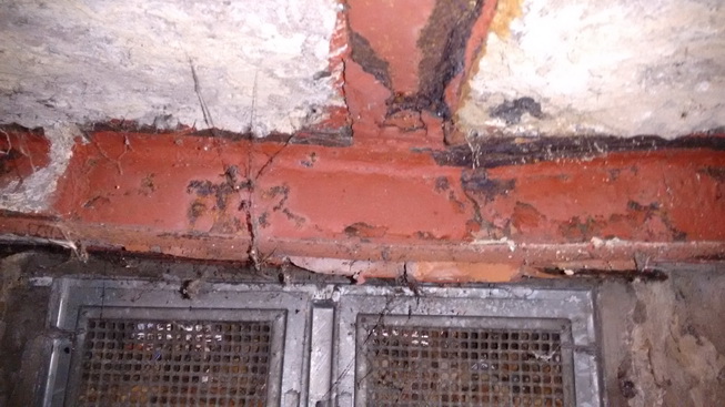

    nachem ein langjäriger Mieter ausgezogen ist, habe ich zum ersten mal seinen Keller gesehen und somit auch den Eisenträger über dem Fenster.
    Lassen sich solche Träger austauschen, wie dringend ist das und könnt ihr mir eine ungefähre preisliche Hausnummer nennen wenn sowas möglich ist.
    Ich würde mich auch sehr über kompetente Firmen in der Nähe von Bochum freuen, die sich der Sache annehmen können.
    Vielen Dank schonmal
    Olli

    du brauchst erstmal keine kompetente Firma, sondern einen Statiker der sich das ansieht.
    Der sagt dir dann, was zu tun ist
    So wie das auf den Fotos aussieht könnte es durchaus sein, daß da mehr zu tun ist...

    der rost hat auch deine deckenträger angenagt.
    ansonsten siehe #2

    Als ich die Bilder sah, war auch mein erster Gedanke: Da fällt die Decke mit.

    Laienmeinung (mit etwas Erfahrung, da ich auch solche Decken im Haus habe):
    Eher nicht.
    Stattdessen sieht es so aus, als ob "lediglich" durch den heftigen Rost an der Berührungsstelle der untere Träger deutlich verbogen wurde (der obere konnte dank seiner Auflast ja nicht nach oben ausweichen).
    Vermutlich wird es genügen, den unteren (samt seiner Auflager) zu erneuern und den oberen nach Prüfung korrosionszuschützen.
    Aber das sagt Dir dann im Detail der Statiker!
