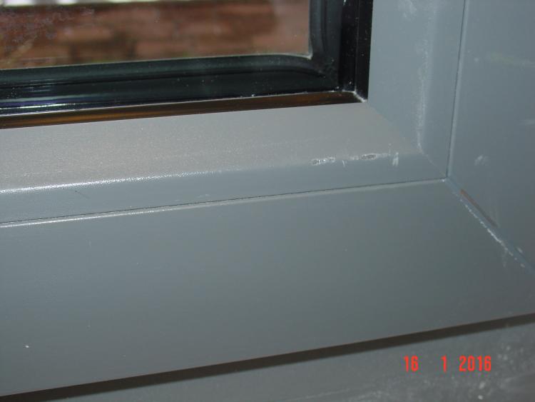

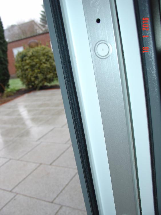

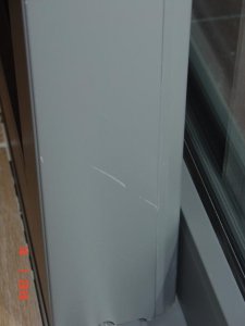

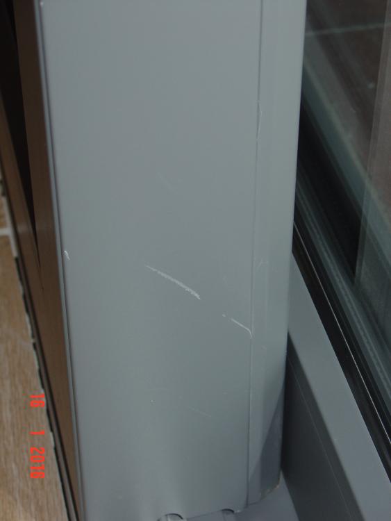

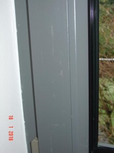

    ich habe nun schon eine ganze Weile im Forum und Internet allgemein gesucht, aber irgendwie keine richtige Antwort gefunden. Deswegen hier ein Versuch... Wir haben ein Haus aus den 70er Jahren komplett saniert, inkl. neuer Fenster. Dazu haben wir einen Architekten beauftragt bis Leistungsphase 8. Im grossen und ganzen sind wir auch sehr zufrieden. Nun findet in einer Woche die Abnahme statt. Dazu haben wir nun die Fenster professionell reinigen lassen, da diese sehr verstaubt und dreckig waren. Und waren gelinde gesagt, ein wenig geschockt... Jeder Rahmen ist zerkratzt, teilweise ist die Folierung beschädigt. Nun ist mir klar, dass nicht alles einen Austausch rechtfertigt, ich bin mir aber unsicher in wie weit einige Sachen einen gerechtfertigten Mangel darstellen oder nicht. Anbei auch ein paar Fotos..

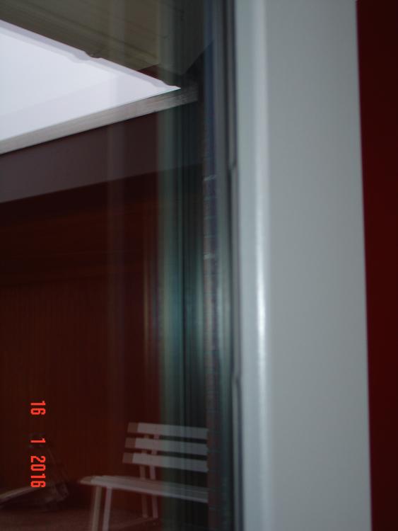

    Generell sind alle Rahmen zerkratzt. Bei 2 Rahmen ist definitiv die Folierung beschädigt. Bei einer grossen Schiebetür ist die Folierung an der Kante nicht richtig "aufgebügelt", d.h. wenn ich mit dem Fingernagel dahinter gehen würde, könnte ich die Folierung quasi absplittern lassen. An eben genau der Schiebetür ist die Glasdichtung zwischen Rahmen und Glas mal nach aussen und mal nach innen gewölbt.
    Ich habe gelesen, dass alles was man aus 2 Meter Entfernung nicht mehr sieht, nicht als Mangel anerkannt wird, aber ernsthaft, ich erkenne das auch noch aus 3 Meter...
    Vielen Dank im voraus für Eure Antworten!

    kratzer im falzraum kann man gleich aussortieren, die sind nicht im direkten sichtbereich.
    kratzer auf der glashalteleiste kann man durch austausch regulieren.
    den kratzer vom 4. foto kannst du als mangel einsortieren. hier sollte der fensterbauer versuchen den durch polieren zu mindern. ein neues fenster gibt es deswegen nicht.
