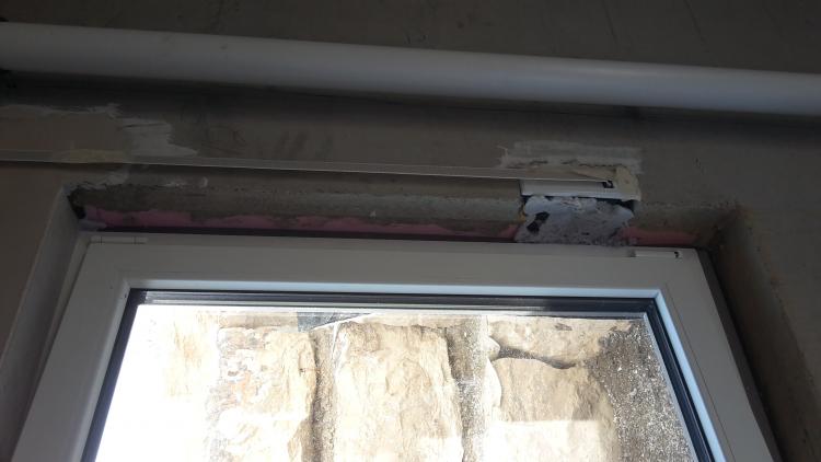

    wir haben einen Fertigkeller mit Wohnraumfenster.
    Nun wollten wir mit dem Spachteln der Fugen anfangen und haben uns gefragt wie wir unsere Leibung am Fenster lösen sollen da dort
    2 cm zurückgesetzt vom Beton noch Styrodur als dämmung ist und auch der Rolladengurt macht uns ein bisschen sorgen.. vielleicht kennt jemand eine lösung für unser problem.
    Wir dachten vielleicht das man mit Ansetztbinder eine Gipskartonplatte davon kleben kann und vorgher den versatz zuspachtelt.
    Vielen Dank für eine Antwort

    Mir ist nicht so ganz klar, warum da Styrodur zu sehen ist, aber GK ist sicher die schlechteste Lösung.
    Richtig zu beurteilen ist das wahrscheinlich nur, wenn man es vor Ort sieht (ich verrenk mir grad den Hals bei dem Querbild), aber wenn überhaupt was mit Platten, dann Calcium-Silikat.

    Ich frag mich eher, wie die Fenster denn fachgerecht befestigt sein sollen ohne Konsolen und Laschen und dem XPS Zeugs :p

    wurde einfach in den Gurtwickler geschraubt. ;)
    Ich rate mal, Abstand Ecklager zur Wand irgendwas zwischen 20mm und 30mm, das wird eng mit irgendwelchen Platten.

    Nö, glaub ich nicht. CS-Platten (nicht Klimaplatten) gibts ab 6 mm.
    Z. B. fovioplus

    oder Laibungsplatten von ....... verwenden
    mit Bauschaum, "haben wir doch immer so gemacht"

    Okay naja die Xps Platte wird in die Fertigteilwand eingebaut um Wärmebrücken im Beton zu vermeiden... Da die Firma das Fenster eingebaut hat wird es hier schon seine Richtigkeit haben... aber trotzdem Danke

    Na herzlichen Glückwunsch... -.- ich habe ja nicht gefragt ob das Fenster richtig eingebaut ist... sondern nach einer Lösung für den Versatz
