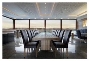

    also ich hab vor ein paar Jahren ein Schiebelement 12m Breit und 2,9m hoch eingebaut, 4 (je 3m) Scheiben die mittleren 2 ohne Posten zu öffnen, 3-fach-verglast Holz-Alu, und noch keine Probleme !

    hier ein Bild, ich finds klasse!
    Letztes Jahr habe ich eine 2-teilige, 5m breite Anlage in Kunstoff eingebaut, aber nur 2,35 hoch
