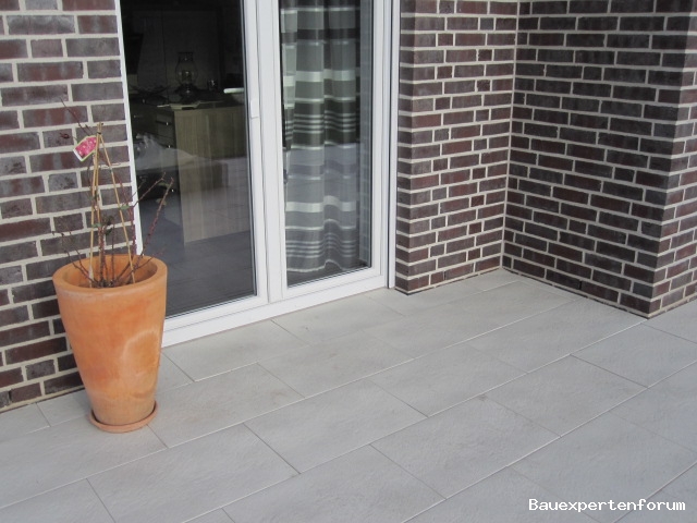

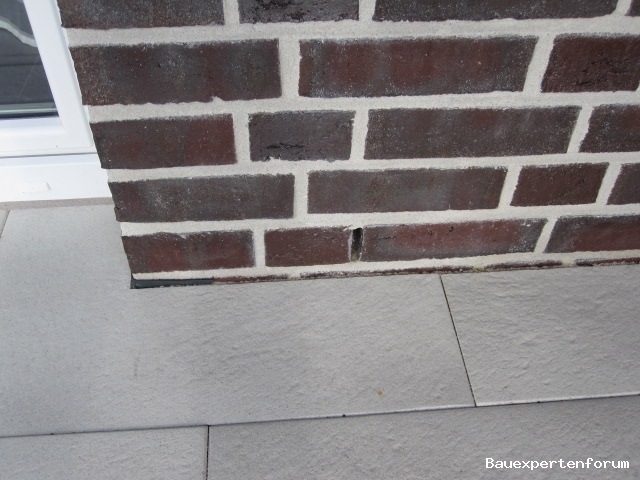

    ich habe folgendes Problem und ich hoffe das ihr mir einige gute Ratschläge/Tipps zur richitgen Abdichtung der Terrassenfenster geben könnt.
    Zu meinem Problem:
    Ich habe eine schwellenloste Terrassenausführung. Es muss lediglich der Fensterrahmen überwunden werden um auf den Terrassenbelag zu treten.
    Ich musste diese Ausführung wählen, da ich sonst eine Tufe am Ende der Terrasse von ca. 10cm zum Rasen gehabt hätte.
    Die Terrasse ist mit 2cm/1m Gefälle verlegt.
    Über die Terrassenfenster dringt Wasser in das Hintermauerwerk ein (Kalksandstein). Als erste Maßnahme hatte ich den Übergang Z-Folie und Sperrschicht (enden parallel) mit Bitumendickbeschichtung versiegelt.
    Leider ist das Problem noch nicht ganz beseitigt.
    Habe jemand einen Vorschlag, wie ich die Abichtung der Terrassenfenster durchführen soll, damit das Wasser nicht mehr eindringen kann?
    Danke & Gruß

    welche Bilder möchtest Du genau sehen?
    Die Terrrassenplatten liegen dirket am Fensterrahmen und sind mit Acryl abgespritzt. Bisher liegt noch alles, habe keine Bilder die den geöffneten Zustand zeigen.

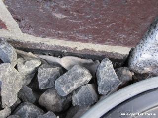

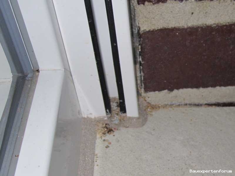

    der Terrassenaufbau wurde wie folgt gemacht: ca. 10 cm verdichteter Betonreycling, Splitt, 4 cm starke Beton Terrassenplatten.
    Eine Drainung liegt entlang des Fundamentsockels.
    Sie ist ca. 35cm tief auf Kies verlegen. Über den Kies dann der Splitt und wieder die 4 cm starke Beton Terrassenplatten.
    Eigentlich wurde unterhalb der Terrassenplatten (Übergang Verblender zum Sockel) alles mit Bitum-Dickbeschichtung versiegelt. Trotzdem dingt ins Hintermauerwerk immer noch Wasser ein.....:(
    Muss eine Rinne einbaut werden oder bekommt man das auch ohne hin?
    Anbei zwei Bilder
    Hoffe die sind gut genug.
    Danke für eure Tipps.

    Weisst Du, wie das Fenster eingedichtet wurde...irgendwo war ja KMB zu Ende und das Fenster begann...?
    Wie hoch wurde die KMB über die Terrassenplatten-Höhe gezogen?
    Gar nicht, oder ?
    Du musst auf jeden Fall dringend dafür sorgen, dass das dort anfallende Fassadenwasser+Regen sofort weggeführt wird.
    Ggf. ist auch der Unterbau zu ("versottet" also mit Feinstoffen zu) und drainiert nix mehr.

    Wann und bitte näher erläutern oder auf einem weiteren Bild zeigen.
    Was verstehst Du unter Sperrschicht? Ist gemeint der Austritt der vom Hintermauerwerk kommenden Z-Abdichtung an der Klinkervorsatzschale und die darin anschließende Vertikalabdichtung zum Keller/Fundament?
    Gibts Bilder von den Feuchteschäden innen? Sind die nur im Bereich der Türschwelle/dem Rahmen mit vorgesetzter und wasserhinterläufiger Rolladenführung? Ist ausgeschlossen, daß der untere Türrahmen ohne Schwelle in den vergangenen Wochen von Regenwasser/Schmelzwasser überlaufen wurde?
    Wann ist der Schaden entstanden? Bei starkem Frost und zeitgleich mit beginnendem Tauwasser aus Schnee oder Regenfällen?
    Habe ich den Wandaufbau richtig verstanden: Hintermauerwerk, Kerndämmung, Klinkervorsatzschale, Z-Abdichtung tritt knapp unterhalb OK Terrassenplatten aus ( siehe unteres Bild = unterste sichtbare Mörtelschicht). Wo sind die Entwässerungsöffnungen der Z-Abdichtung?
    Schon Bewässerungsprobe mit Gartenschlauch durchgeführt?
    Größere Ansicht von Tür und Wand wäre gut.

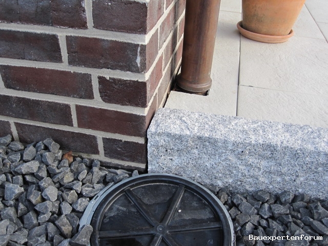

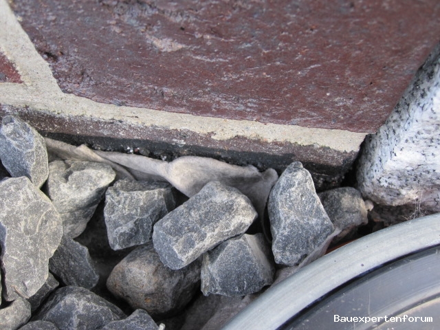

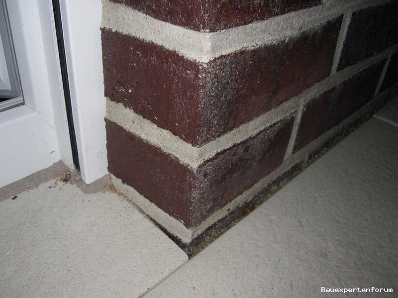

    danke erstmal für die tollen Hinweise, hier mal ein paar Bilder von der Bauausführung:
    [​IMG][​IMG]
    Das Terrassenniveau ist beim 2. Klinker.
    Z-Folie endet parallel zur Sperrschicht, beides nicht miteinander verklebt.
    Übergang 1. Klinger bis 10 cm Fundamentsockel mit Bitumen-Dickbeschichtung versiegelt.
    Die Feuchtigkeit trat nach dem 4 Tage Dauerregen auf und sind ebenfalls an einer Mittelwand ca. 4 m gegenüber der Terrassentüre zu sehen.
    Die Feuchtigkeit ist ca. 5 cm über dem Fliesensockel.
    Die Drainung wurde mit einer Vliesumwickelt, Filterkies und darauf der Splitt verlegt.
    Welche Maßnahmen muss ich unbedingt durchführen?
    Ich musste die Terrasse so ausführen, da ich sonst am ende der Terrasse eine ca. 10cm hohe Stufe zum Rasen gehabt hätte.
    Es handelt sich bei meinem Grundstück nicht um ein Hang.
    Die Entfeuchtungsschlitze im Klinker wurden zu gemacht und man hat den 1. Stein über der Terrasse wieder geöffnet.
    Hier ein paar Bilder der Terrasse inkl. Vorgarten wo man das Höhenniveau inkl. Bitumen und Filtervlies sehen kann.
    [​IMG][​IMG]
    Ich bin ziemlich ratlos, denn mein Bauunternehem schiebt die Schuld auf den Gartenbauer, weil er vom Niveau zu hoch ist. Der Gartenbauer sagt, das Haus steht 10 - 15 cm zu tief.
    Jetzt suche ich Maßnahmen, um das ganze zu beheben und das Haus dicht zu bekommen.
    Im Vorgarten, dort wo der Revisionschacht der Drainung zu sehen ist, ist alles trocken.
    Danke schonmal für eure Tipps.
    Michael

    D.h. ? Wasser (blauer Pfeil) kann also zwischen zwei "lose" aufeinander liegenden Schichten (Z und 1. Dichtbahn) direkt durchmarschieren ?
    Wie wurde denn die rot eingekreiste Laibung in der Höhe "Z" gemacht ?
    Ist das Folienbahn (EPDM) auf Bitumen?

    @Susanne:
    Dein Link war eine durch nicht fehlende Aufbauhöhe erzwungene Notlösung zur Anbringung einer Wärmedämmung auf einer Dachterrasse über wahrscheinlich beheiztem Wohnraum. OK Terrasse liegt insofer höher als OKFF Innenraum und die nachgerüstete Schwelle ist nur eine L- Metallschiene. In solchen Fällen habe ich " brutal " eine breite Steinschwelle in Leibungstiefe mit Natursteinabdeckung von innen vor die Fenstertüranlage eingebaut. Da muß man halt den Fuß zwei Mal bewegen um auf die Terrasse zu kommen. Das hat bis jetzt noch keinen Mieter gestört.
    Bei Dir Aurelius ist leider so ziemlich alles falsch, was man falsch machen kann.
    Da sind sich beide ja einig, daß die Höhen Haus/Terrasse/Gelände nicht ordnungsgemäß geplant waren ( sog. Nullplanung ). Und das haben beide gesehen und nicht darauf reagiert. Also keine Enthaftung für den vom Planer verursachten Mangel. Aber BH muß sich im Verhältnis zu BU und Gartenbauer ein anspruchsminderndes Mitverschulden für den Planungsfehler des Archi, sofern es denn einen gab, anrechnenen lassen. Archi würde demgegenüber voll haften. Hat BU alleine geplant ( soll ja vorkommen ) dann haftet er voll.
    Fehler:
    Es fehlt offenbar die Fußpunktabdichtung vom Fundament über die überstehende Bodenplatte hinweg an dem Hintermauerwerk hoch. Dadurch hast Du eine wasserhinterläufige Fuge am Aufstand der KS-Mauerwerks auf der Bodenplatte. Denn die Z-Abdichtung ist ja auch nicht mit der Fundamentabdichtung verbunden. Das würde dann auch erklären, daß eine der Tür gegenüberliegende Mittelwand im Abstand von 4 m ebenfalls feucht ist. Das hieße dann aber auch, daß bereits massiv Feuchtigkeit unter dem Estrich ist.
    An der Türleibung fehlt die Abdichtung komplett. Nur Perimeterdämmung, offenbar Jakodur. Fensterrahmen und Rolladenführungsschiene sind wasserhinterläufig.
    Die Entwässerungsöffnungen des zweischaligen Mauerwerks wurden geschlossen. Ergo kann Wasser an der Z-Abdichtung aufstauen und durchfeuchtet dann das Hintermauerwerk.
    Abdichtung am Türaufstand ist komplett falsch nach DIN 18 195-5 und der Flachdachrichlinie. Es hätte eine mindestens 15 cm hohe Schwelle mit Abdichtung gemessen ab OK Terrassenplatte erstellt werden müssen oder aber alternativ mindestens 5 cm Schwelle mit Gitterrost + Entwässerung des Gitterrost, gegebenenfalls auch noch zusätzlich eine Überdachung über der Tür. Retten können hätte man das noch, wenn der Gartenbauer nach Beseitigung der Fehler durch den BU die Terrasse tiefer gelegt hätte. Zum höher liegenden Gartengelände hätte es dann halt eine Aufkantung aus z.B. Winkelsteinen oder eine kleine Mauer gegegeben. Aber was solls, wenns nach Fehlplanung der Haushöhe nicht mehr anders geht.
    Eine Drainage werden die ja wohl deswegen verlegt haben, weil mit zeitweise aufstauendem Wasser (?) zu rechnen ist. Das wäre dann der Supergau. Drainage ist mit nur 30 cm Tiefe und Ummantelung mit Kokos falsch. Ob es überhaupt eine Ringdrainage ist und wo die entwässert wird, ist dann eher belanglos.
    Da hilft nur ein versierter Bauanwalt + fähiger Sachverständiger. Gewährleistungsansprüche hast Du ja noch.
