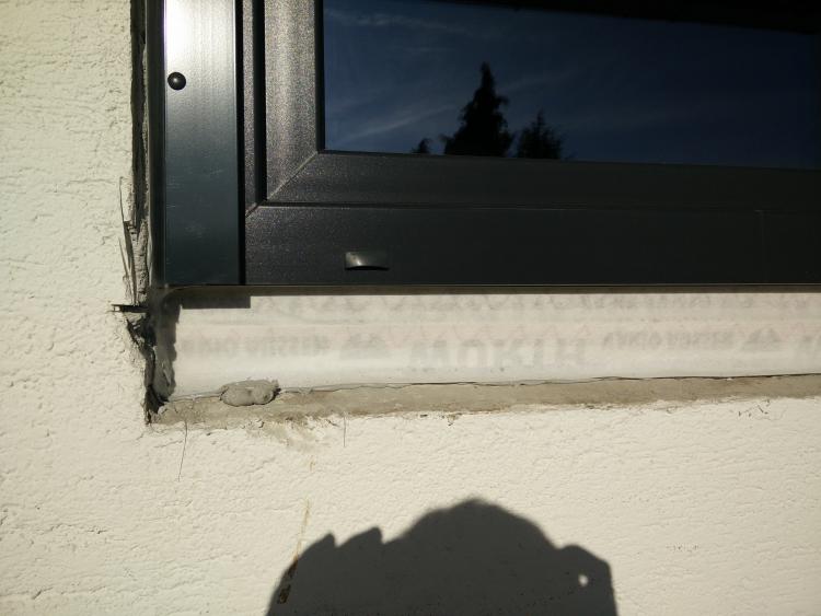

    ich brauche Eure Hilfe in Bezug auf den richtigen Anschluss der Aussenfensterbänke in Verbindung mit neuen Fenstern.

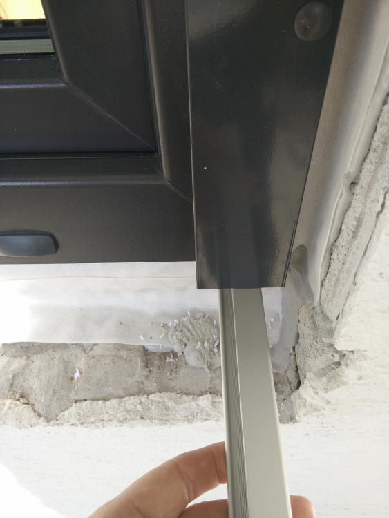

    Ich habe vor ein paar Wochen neue Fenster, Rolladenschienen und Panzer einbauen lassen. Die Schienen wurde bündig mit unterkante Fensterrahmen abgeschnitten (siehe Foto).
    Wie kann jetzt noch ein richtiger Anschluss an eine ALU-Fensterbank mit Putzanschlüsse hergestellt werden?
    Die Rollladen gehen jetzt immer ca 10 - 15mm ohne Führung, bis sie auf der Fensterbank aufsetzen.
    Marmor Fensterbänke wollte ich nicht verwenden, die sehen Optisch nicht so gut aus.

    Wußte der Fensterbauer dass Alu-Fensterbänke montiert werden sollen? Dann hätten die Rolloschienen ausgeklinkt und mit 5 Grad geschnitten werden müssen.

    der Chef wusste es, ich glaube der Monteur nicht. Ich selber hatte es zur Montagezeit nicht hinterfragt, da es für mich richtig aussah. Explizit hat der Monteur allerdings nicht gefragt.
    Welche Möglichkeiten habe ich jetzt noch dennoch ALU-Fensterbänke zu verwenden?

    Neue Rolloführungsschienen vom Fensterbauer nachfordern. Der Monteur kann nix dafür, hat der Chef oder Aufmaßtechniker falsch bestellt.

    Schaut aber irgendwie nach einem Vorbaurollo aus, oder?

    neue Führungsschienen - alles andere ist Bastelkram
