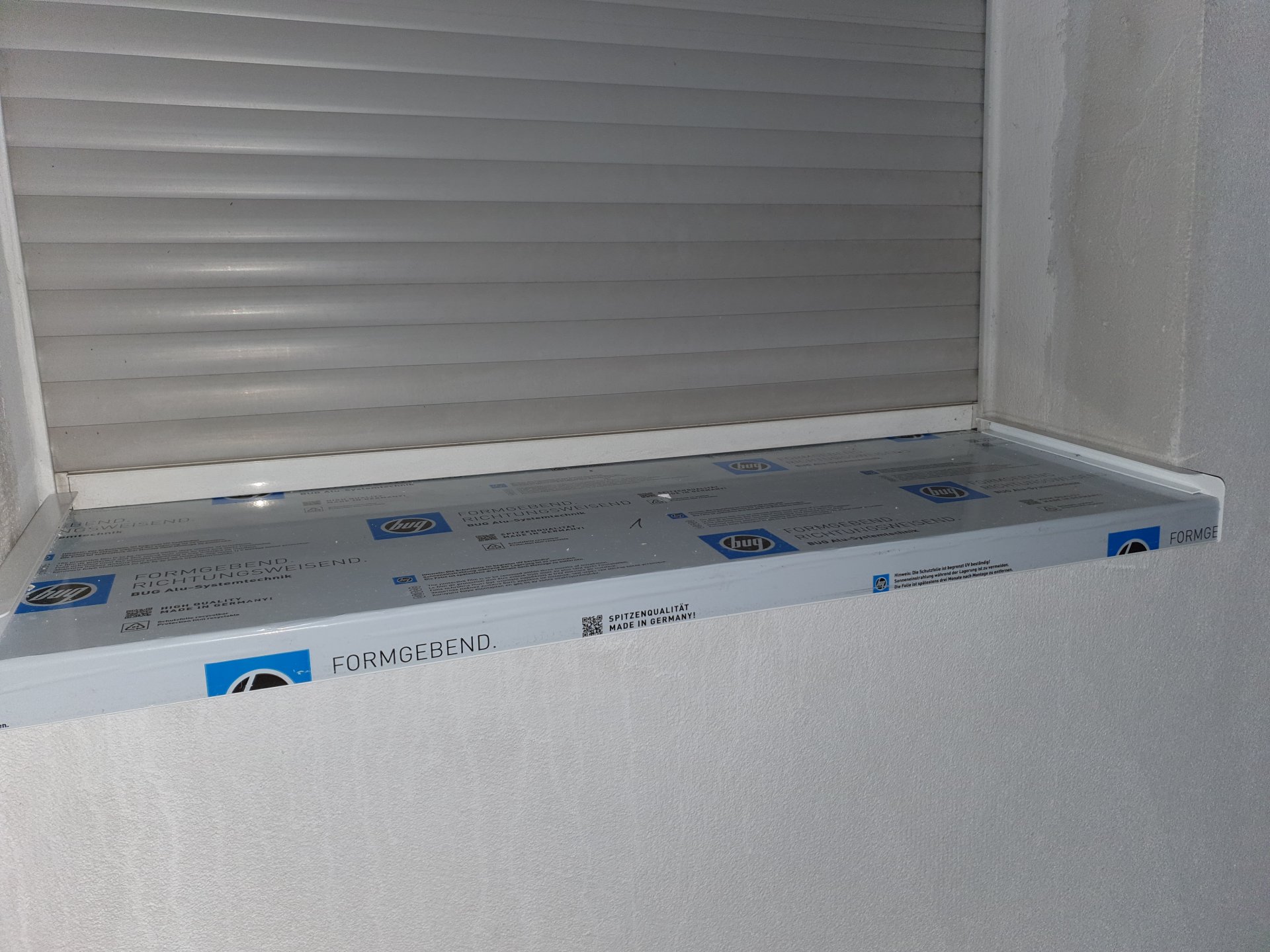

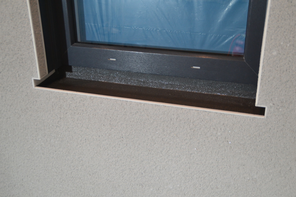

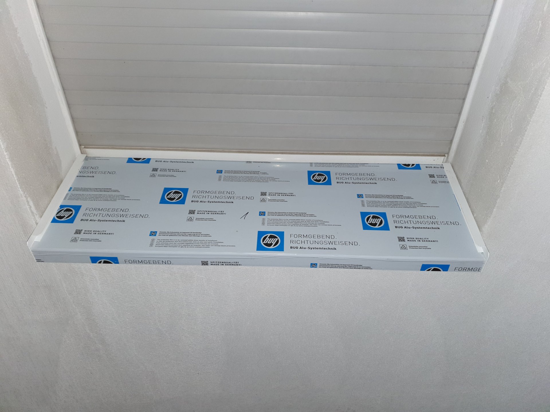

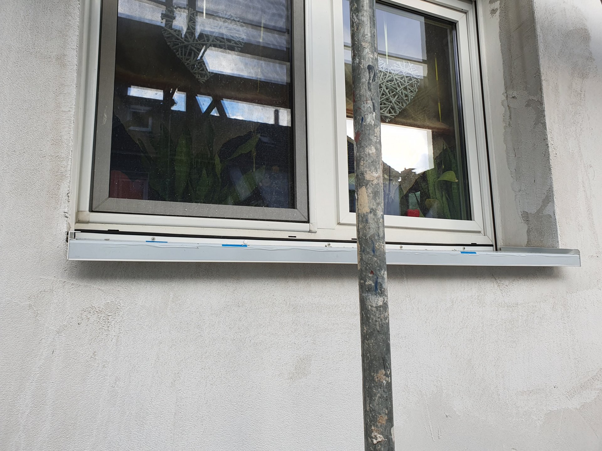

    Hallo guten Tag, aktuell wird meine Fassade gedämmt. Ich habe den Eindruck, dass die Fensterbank nicht richtig installiert wurde, da es in der Nachbarschaft anders aussieht. Eure Meinung? Siehe Fotos. Vielen Dank für eure Mühe.

    Wurden die fensterbänke nach der amierung eingesetzt. Links und rechts die schenkel gehören eingeputzt. Und eig wird ein befestigungswinkel unter die Festerbank geschraubt damit diese fest ist auch bei sturm. Wie sieht es mit der zweiten dichtugsebene aus? und ist die dämmung unter der Fensterbank keilförmig?

    Eig ist das ein grober mangel da der oberputz auf der Fensterbank abreist und Wasser somit unter die Fensterbank läuft. Dämmung ausschneiden Fensterbank länger messen einsetzten und fachgerechte Anschlüsse an die Fensterbank mit Quellband herstellen. So ist das murx.

    Es wurde erst armiert und dann die Fensterbank eingesetzt. Von Befestigungswinkel habe ich nichts gesehen.

    Ja wie gesagt die schenkel links und rechts gehören eingeputz so ist das murx

    Und die Fensterbank wird normalerweise unter den Fensterrahmen geschoben und nicht so komisch da dran. Mach mal ein Foto wie die Rolloschiene da endet.

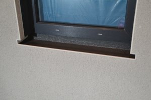

  7. #7 NetterNachbar, 09.03.2020
    NetterNachbar
    NetterNachbar
    26.12.2019

    Die Seitenstücke bei dir sind die zum Einputzen.
    Zwischen Laibungen bei Bestandsbauten gibt die nur mit senkrechter Aufkantung.
    Bei dir bleibt das Wasser oben stehen oder läuft seitlich in die Fassade.
    Da hilft nur komplett erneuern oder die Laibungen müssen beigeputzt werden

    Die Rolladenschiene muss unten auf der Fensterbank enden, bei Dir kann unten aus der Schiene Wasser in die Dämmung laufen.
    Außerdem muss das WDVS oben auf die Seitenteile und mit Kompriband abgedichtet werden.

    @Andreas Teich da ist leider nicht mehr viel mit bei putzen da schon die Rolloschienen fast bündig putz sind. Wurde eine zweite Dichtebene hergestellt ?

    Wer so dämlich die Fensterbänke setzt hat garantiert noch niemals was von einer zweiten Dichtebene gehört.
    Das ist kompletter Murks. Viel Spaß dabei, das dem Gipser zu erklären...

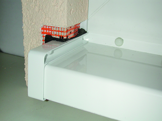

    Hallo, es gibt ein Putanschlussprofil mit dessen Hilfe die Fensterbänke in die Laibung der Fassade eingelassen werden um dauerhaft unschöne Rissbildung zu verhindern.

    Fensterbänke raus und längere einbauen. Vorher wannenförmige Abdichtung unter der Fensterbnk anordnen, so dass kein Schlagregen aus der Rollladenführungsschiene hinter des Bordprofil (Fensterbankendstück) laufen kann.
    Auch dazu gibt es schöne Details in des Fachregeln des WDVS und in den Fensterbau-Fachregeln.
