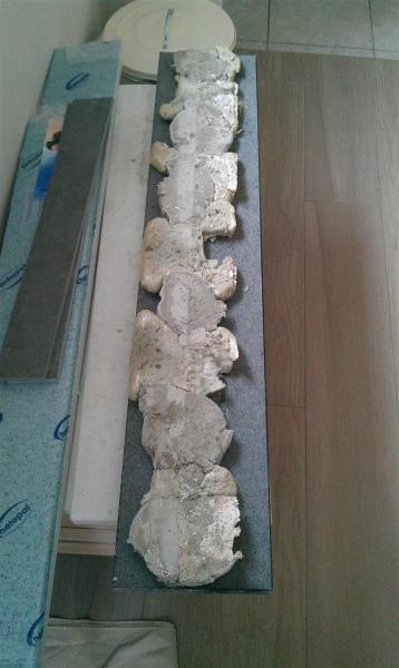

    Bei uns wurden die Innenfensterbänke eingebaut, eine war zu kurz und darum wurde diese wieder rausgenommen. Jetzt wundert mich nur wie diese "befestigt" wurden. Etwas Mörtel und dann mit Bauschaum ausschäumen.. ist sowas normal?

    Aus welchen Material sind den die Fensterbänke???

    Auf dem Bild ist der Hersteller He.... zu sehen, also ist es Gußmarmor.
    Von dem Hersteller gibt es im System einen PU-Schaum, der für diese Art von Montage vorgesehen ist. Allerdings sollte bei Innenfensterbänke noch Klammern verwendet werden, die die Fensterbank an das Fensterprofil drücken, so fern man eine nach hinten versprungene Rahmenverbreiterung unter dem Fensterrahmen hat. Das ist dann insgesamt sehr stabil, wenn die PU-Schaumdicke 1-2cm nicht übersteigt. Bei der Montage muss man auf Raumseite für einen temporären harten Anschlag nach oben sorgen, sonst drückt der PU-Schaum die Fensterbank hoch.
