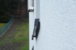

    unsere Fensterbänke wurden in unserem neu erstellten Holzrahmenbau mit einem Gefälle von weniger als 5° ausgeführt.
    Ist es korrekt, dass dies nicht den "anerkannten Regeln der Technik" entspricht?
    Ist dies ein Mangel für den wir Nachbesserung verlangen können?
    Vielen Dank im Voraus

    Frage ist: Sind die 5° Neigung verbindlich, so dass ich sie einfordern kann? Derzeit haben die Fensterbänke eine Neigung zwischen ca. 4° und 1°

    Es sind 2 Fenster, die nur ca. 1° Neigung haben.

    IFT Auszug:
    Außenfensterbänke
    Fensterbänke sind so auszubilden, daß das Niederschlagswasser nach außen über die Fassade abgeleitet wird und daß kein Wasser ins Gebäudeinnere eindringen kann. Die Neigung der Fensterbank sollte 5° nicht unterschreiten. Der Überstand der Abtropfkante über die Vorderkante fertige Fassade soll ca. 30 bis 40 mm betragen. Er darf 20 mm nicht unterschreiten. Die Fensterbänke müssen am Blendrahmen mit ausreichender Festigkeit und dicht gegen Niederschlagwasser befestigt werden. Ausreichende Dehnmöglichkeiten für die thermisch bedingten Längenänderungen müssen gewährleistet sein. Bei einer Ausladung > 150 mm ist eine zusätzliche Befestigung am Baukörper erforderlich.
    Überall "soll", wenn die nun 4 Grad haben und der Wasserablauf ist gewährleistet auch gut.
    Ansonsten stelle doch mal Bilder ein, vielleicht kann man was erkennen.

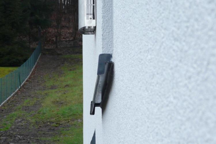

    das ist einer von den Kandidaten mit 1°

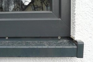

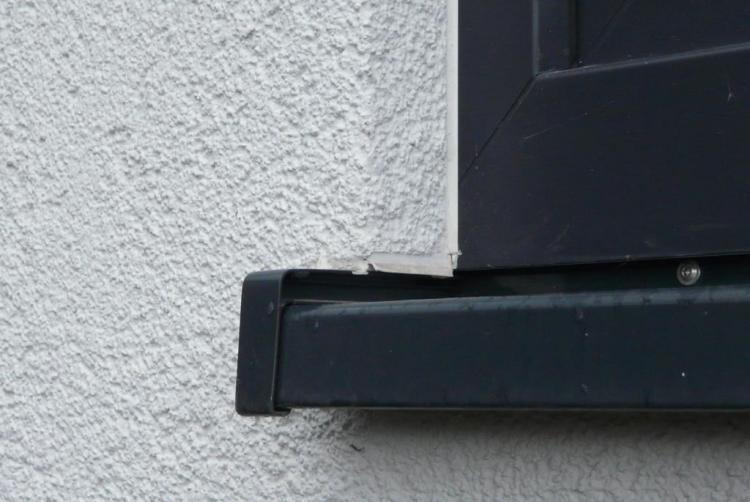

    sind die endkappen seitlich aufgesteckt?
    wie ist abgedichtet?
    welche aufgabe hat(te) der architekt?

    Tja, da wird der Platz nicht ausgereicht haben, denn normalerweise ergibt sich bei Alu-Bänken das Gefällt durch die Abkantung ja quasi von alleine. Wenn die Fenster nun etwas zu tief eingebaut wurden, kann es eben vorkommen, dass die Bank nicht die volle Neigung erreicht, da sie vorne bereits auf der Wand (in Deinem Fall auf dem Holzrahmen) aufsitzt. Da sich ja aber unter der Alu-Bank eine zusätzliche Abdichtung befinden sollte, dürfte es - außer vielleicht optisch - keine Probleme geben. Ob ich mich darüber dann streiten wollte? Wohl eher nicht. Kostet bloß Zeit und Nerven.

    Ich würde die Ursache woanders vermuten. Die Alubänke haben ja durch die Kantung die einheitliche Neigung. Allerdings sind die doch ziemlich labil, so dass es gar kein Problem ist wenn die Putzer die Dämmung des VWS anbringt und etwas unvorsichtig ist die Bank nach oben zu drücken. Kommt halt darauf an wie weit das nun optisch stört. Allerdings würde ich bei einem HRB solche Fensterbänke mit aufgesetzten Kappen nicht einsetzen. Da gibt es welche die in einem Stück geformt sind, die sind deutlich sichererer.

    Das Ständerwerk war mit Holzweichfaserplatten verkleidet BEVOR die Fenster und die Fensterbänke kamen. Hochdrücken fällt also raus...
    Abdichtung und Thema Sicherheit ist gut... Ich habe keine Ahnung ob und wie unter den Fensterbänken abgedichtet wurde. Im schlimmsten Fall gar nicht. Gibt es dazu eine DIN/Norm/Vorschrift aus der eindeutig raus hervorgeht, dass der Einbau ohne darunterliegende Abdichtung mangelhaft ist?
    Der Architekt war mit den Leistungsphasen 1-8 beauftragt. Fällt die Planung und Überwachung der Abdichtung unterhalb der Fensterbänke in den Aufgabenbereich das Architekten?
    Welches Gewerk ist üblicherweise für diese Abdichtung zuständig? Zimmermann (hat den Holzrahmenbau gemacht und die Holzweichfaserplatten angebracht) oder Fensterbauer?

    fordere den architekten auf die deatailplanung hier vorzulegen und er soll dir darstellen, in welchem gewerk die abdichtung ausgeschrieben und vergeben wurde. normal wäre beim fensterbau. dann kannst du ihn auffordern hier nachbessern zu lassen ohne mehrkosten für dich zu produzieren.
    es kann sein, dass die mängelbeseitigung sichtbar bleibt oder wegen der verhältnismäßigkeit ins leere geht.

    Wie oben, ansonsten kannst Du dich immer auf das "IFT" berufen. Wenn Du hier Herrn Google bemühst findest Du gefühlte 100000 Einträge zu diesem Thema.
    Zu den Fensterbänken noch, gerade im HRB mit Holzfaserplattendämmung würde ich niemals Fensterbänke mit gesteckten Kappen einsetzen. Spezielle Fensterbänke dafür findest Du unter anderem bei "Sto". Sollte Dein "Ausschreiber" vielleicht in Zukunft beachten.
