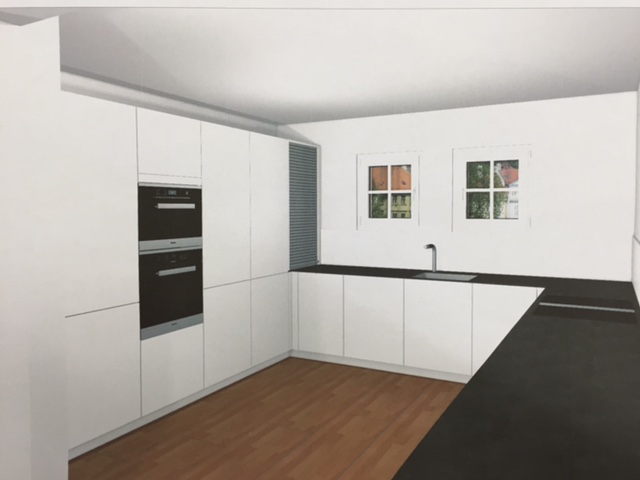

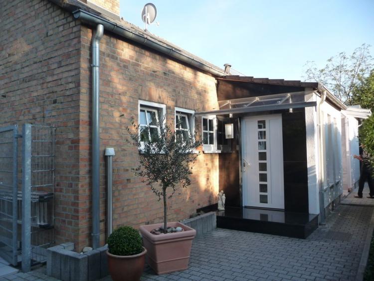

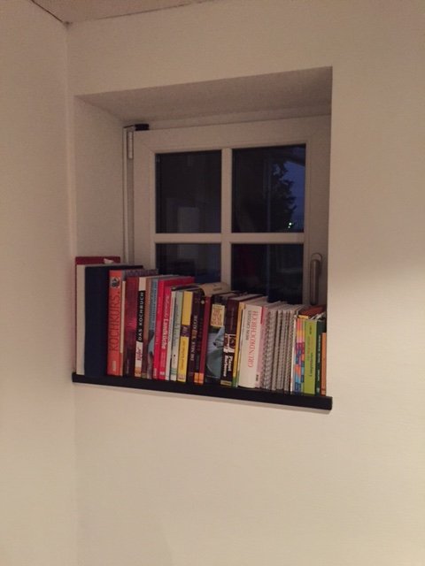

    auf dem ersten Bild die Küchenplanung an der Seite um die es geht. (das Fenster ist links bündig an der Wand und verschwindet fast hinter der Küche. ca 15 cm stehen rechts über) Auf dem zweiten Bild die Außenseite (hier geht es um das Fenster ganz rechts) und auf dem dritten Bild das Fenster in Nahaufnahme.
    Wie ihr sehen könnt ist die Küchenplanung nicht so bescheuert. Auch sind die Wände nicht schlecht gedämmt wie hier zu lesen war. Auch ist es nicht dunkel in der Küche da es noch drei weitere Fenster gibt. Einziges Problem ist die Optik außen. Wie würde das aussehen wenn ich das Fenster zumauern würde. Ich muss wohl tatsächlich an die Küchenplanung ran. Aber wie doof sieht das aus wenn der letze schrank links fehlt.
    Oh man. Das nervt. Euch allen jedenfalls ein herzliches Dankeschön für die Rückmeldungen. Das ist ja schon ein wichtiges Thema.

    Ich würde nicht einen, sondern gleich die beiden Oberschränke links hinten in der Ecke wegrationalisieren und statt dessen die Arbeitsplatte dort ein bisschen weiter umlaufen lassen.
    Stauraum habt ihr doch mehr als genug, wie es aussieht. An Arbeitsplattenfläche herrscht zwar auch kein Mangel, aber dritte Fenster wäre mir das aus optischen Gründen wert.

    Außerdem ist Dein 3 Fenster direkt am Eingang und jeder schaut rein. Wenn Du da etwas von innen hinschmierst, Entschuldigung verkleidest, sieht das von außen doch schlimm aus.
