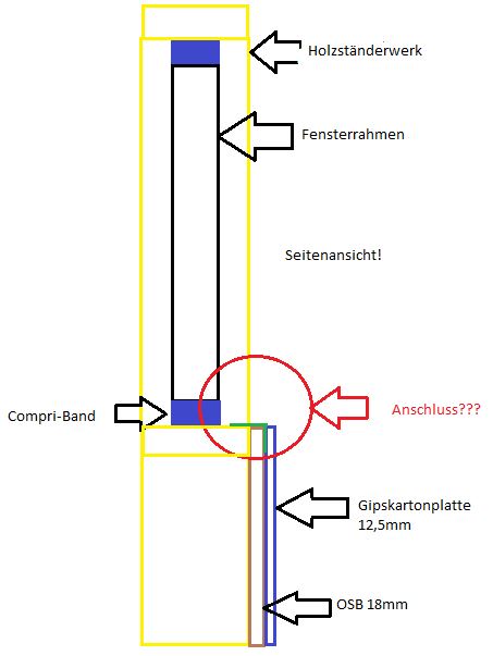

    wir haben bei unserem Haus (KfW70, Holzrahmenbau) die Fenster gesetzt bekommen. Die Fenster wurden in die Holzrahmen eingesetzt und mit einer Art Compri-Band rundherum abgedichtet. Fensterbänke innen haben wir keine. Wir haben im Innenraum eine OSB-Platte auf den Holzständern und darauf Gipskarton. Rund um die Fenster ist etwa 1,5 - 2cm Platz (Der Raum in dem Das Compri-Band sitzt) und dann beginnt der Fensterrahmen. Von der Tiefe her sitzen die Fenster etwa 4cm hinter der inneren Gipskartonlage. Die Gipskartonplatten sollen an den Fensterrahmen beigearbeitet werden. Wie stellt man diesen Anschluss am besten her?
    Hier eine Skizze:
    Viele Grüße
    Viper

    Das ist worauf verklebt worden? Der OSB Platte? Zur eigentlichen Frage:
    Entweder soviel Gips übereinander schrauben bis du auf den Rahmen kommst, oder aber mit Holz bis Vorderkante Fensterrahmen aufdoppeln und dann den Gipskarton aufschrauben.

    Das Compri-Band ist rund um die Fenster herum auf die Seiten der Profile geklebt worden. Dann wurden die Fenster eingesetzt und das Band dehnte sich aus und liegt nun am Holzständerwerk an. Mehr wurde da nicht gemacht. Die OSB-Platten sind am Fenster rundherum mit grünem SIGA-Rissan vom Zimmermann mit den Holzständern verklebt worden. Ist das eventuell Problematisch? Hier eine aktualisierte Skizze mit in grün eingezeichnetem SIGA-Band:

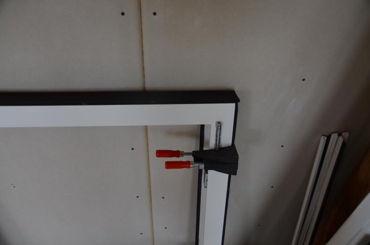

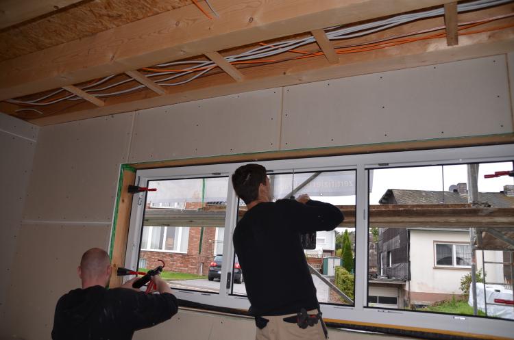

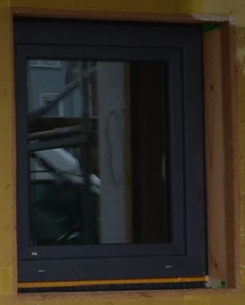

    Ich habe auch nochmal auf der Kamera gesucht und noch Bilder vom Einbau gefunden. Was denkt Ihr darüber?:

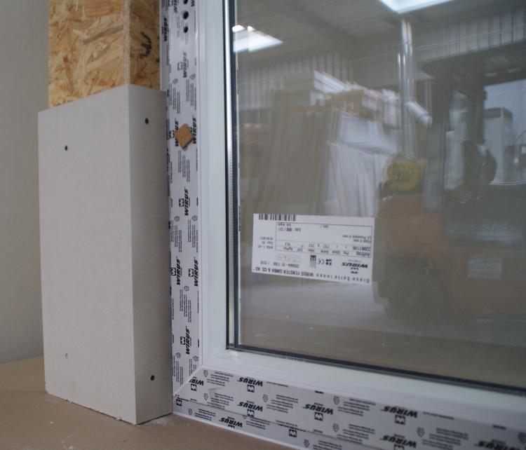

  13. #13 Gast943916, 13.11.2014
    Gast943916
    Gast943916 Gast
    so macht man das DSC02323.jpg mit einem Formteil
  14. Alex88
    6.074
    3.227
    Auf der Innenseite soll es angeblich Luftdicht sein, ich würde mir eine Zulassung hierfür geben lassen.

    Wenn tatsächlich eine Fuge von 40mm überbrückt werden müssen, dann könnte man 20mm XPS mit Wabenstruktur verkleben und darauf dann sein Rigips verkleben, mit Spachtel und Kleber kommst du dann auf deine 40mm und hast die Laibung zusätzlich gedämmt, später natürlich Eckschutzprofile anbringen.
