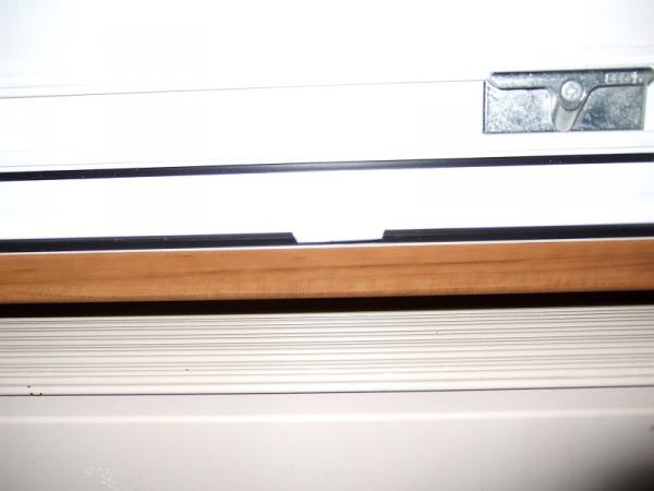

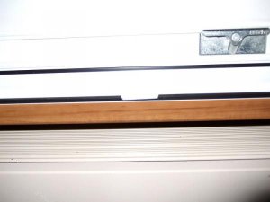

    ich habe ein Problem mit undichten Fenstern. Da ich keinen ähnlichen Fall gefunden habe, möchte ich das Problem in einem neuen Thema schildern.
    Es handelt sich um einen Neubau (Fertighaus, KfW55) mit Kunststofffenstern (3-fach-Verglasung, U-Wert 0,95) der Marke FeBa. Der Blower-Door-Test wurde recht gut mit 0,7 bestanden. Dennoch zieht es jetzt im Winter an den Fenstern deutlich rein. Speziell an den Eckbändern oben (Dreh-/Kippfenster) merkt man das deutlich. Nun wundere ich mich, dass die äußere umlaufende Dichtung im Rahmen bei allen Fenstern oben zwei Unterbrechungen (Aussparungen) von etwa 3cm Länge hat. Das habe ich bei noch keinem anderen Fenster gesehen.
    Das heißt doch, dass die kalte Luft völlig ungehemmt in den Zwischenraum zwischen Fensterflügel und Rahmen eindringen kann. Und da die Eckbänder oben ja praktisch eine Schwachstelle sind, zieht es dort kräftig rein. Das ist doch nicht normal, oder? Da hätte man sich die 3-fach-Verglasung doch glatt sparen können! Der Fensterhersteller sagte auf meine Anfrage hin einfach nur in etwa: "Wenn der BDT in Ordnung war, dann sind die Fenster auch in Ordnung".
    Andererseits haben Kunststofffenster ja außen im Rahmen sowieso immer Schlitze zur Entwässerung, wo ja auch die Luft von außen rein kann, oder? Ich blick da nicht ganz durch. Jedenfalls habe ich mir extra schon andere Kunststofffenster angeschaut und da zog es an den oberen Scharnieren nicht rein und die Dichtungen waren auch nicht unterbrochen. Kann mir jemand Klarheit verschaffen? Taugen meine Fenster nichts? Kann man sie vielleicht auch einfach besser einstellen?
    Gruß und vielen Dank!

    frag doch einmal den hersteller, ob das den verarbeitungsrichtlinien entspricht, wenn ja, dann lass dir die richtlinien geben.
    wieviele dichtungsebenen gibt es denn bei dem fenster?

    Unsitte von Fensterbauern, um Ärger wg. Schimmel aus dem Weg zu gehen.
    Da baut man neue Fenster ein, damit die Wärme im Haus bleibt und der Fb kneift die Dichtung aus.

    ...ganz ehrlich: kann ich aber auch verstehen.
    Die äußerste Dichtung erfüllt ja im Wesentlichen nur die Aufgabe eines Schlagregenschutzes...
    dass da nennenswert Kaltluft einströmt, denke ich nicht.
    problematischer ist eher, dass die Dichtungsebene im Bereich der Eckfalzbänder unterbrochen ist. hatte ich auch schon ein paarmal bei Blower-Door-Messungen... Tendenziell wird das aber weniger, weil die Hersteller die Details umstellen. Gibt's aber immer noch.

    Nein, ich kann es nicht verstehen, weil es in 99,% der Fälle ohne vorherige Aufklärung des Kunden geschieht - heimlich still und leise!
    Selbst wenn es "nur" die äussere von zwei Dichtungsebenen ist, die da zerstört wurde (n-Wert würde das unterstützen), dann ist es trotzdem ein Mangel, da auch die erste Ebene ja nicht ohne Sinn eingebaut wird. So kann die kalte Aussenluft bis an die innere Dichtung gelangen, der Uf-Wert stimmt nicht mit dem angenommenen überein - eindeutig mangelhafte Leistung.
    Denn die Uf-Wert Ermittlung fußt auf intakten Dichtungsebenen!

    viele verarbeiter knipsen die äusseren dichtungen auf, um den falzraum zu entspannen. gemacht wird es eigener erfahrung, da über die innere dichtung eingedrungene luft kondensiert und wasser im zwischenraum über diese öffnungen wieder verschwindet.

    Die Ausklinkungen an den Dichtungen oben sind Entspannungsöffnungen. Die Systemgeber schreiben das vor weil ansonsten die Entwässerung über die Öffnungen unten nicht richtig funktioniert.
    Hochwertige Fenster, insbes. auch bezgl. Schallschutz haben deshalb immer eine zusätzliche Mitteldichtung.

    Aber nur die Systemgeber,die ihr Handwerk nicht verstehen!
    Bei uns werden keine Ausklinkungen akzeptiert und das System funktioniert wunderbar..
    Ich würde die Dichtung austauschen lassen,und wenn man sieht,das das ganze wirklich nicht funzt,(stauwasser im blendrahmen aussen),dann kann man immer noch ganz leicht(und keine 4cm) öffnen.

    Ich habe den Fensterbauer mal direkt per Email mit den Unterbrechnungen in den Dichtungen konfrontiert. Leider noch keine Antwort. Nach den bisherigen Erfahrungen mit der Firma isswurscht bin ich gespannt, ob da überhaupt eine Rückmeldung kommt. Wäre ja echt ein Witz! :motz
    An einen Austausch seitens der Firma mag ich gar nicht denken.

    Die äußere Dichtung dient vor allem dem Schlagregenschutz. Luftdichtigkeit ist außen eher schlecht weil die Falz- Kaltzonen dann nicht mehr richtig ablüften können. Das könnte Dauerfeuchtigkeit und schlimmstenfalls Schimmel im Falz zur Folge haben.
    Kunststoff-Fenster mit nur zwei Dichtungsebenen sind bzgl Luftdichtigkeit eben nicht ganz optimal. Man hat eine geringe Dauerlüftung die aber unschädlich ist und nicht unbedingt ein Nachteil sein muss.
