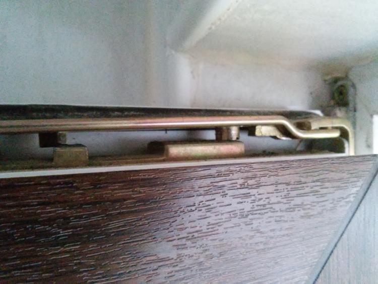

    Bei einem dieser Fenster habe ich folgendes Problem. Wenn ich den Griff in waagerechte Position bringe um das Fenster normal zu öffnen, dann passiert es ab und zu, daß es zusätzlich in "kipp" geht und sich somit fast aushängt.
    Ich habe mir das obere Scherenlager angeschaut. Das Problem ist, dass der Zapfen des oberen Scherenschenkels nicht tief genug in die Führungsnut des unteren Schenkels greift. Ich sehe aber auch keine Beschädigungen oder dass etwas abgebrochen wäre.
    Frage: Kann man diesbezüglich was einstellen oder ist das Scherenlager "Schrott"?

    das sieht aber so aus, als wenn auch das Getriebe einen Zahn weiter muss ....

    @Taipan, ich mache heute oder morgen noch einmal ein Foto, wenn der Hebel in "Fenster geschlossen" Stellung steht. Meines Erachtens ist dann der Exzenter am hinteren Anschlag der Führung. Somit dürfte doch dann die Einstellung für das Getriebe auch OK sein, oder sehe ich das falsch?

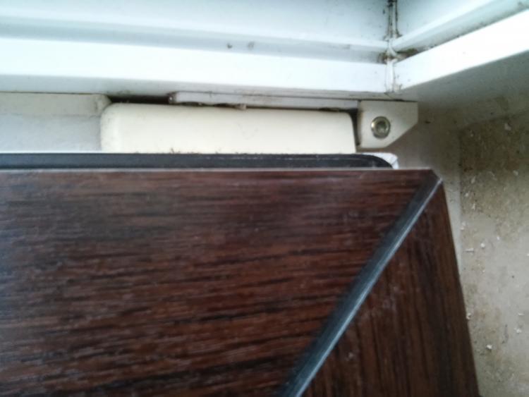

    @Sterneberg, ich habe mal ein Foto des unteren Ecklagers angehangen. (das Bild ist um 90Grad gedreht, komischerweise erst beim Einfügen hier in das Forum) Meinst Du diese Inbusschraube? Für mein Verständnis verstellt man damit doch das Fenster nach "links und rechts" oder sehe ich das falsch? Ich kann ja auch die Kunststoffabdeckung abnehmen und mal drunterschauen.
    Das Problematischte bei dem Fenster sind die beengten Platzverhältnisse, da der Fenstersturz sehr dicht am oberen Scharnier ist.

    moin,
    die sichtbare Schraube ist in der Tat zur "rechts/links"-Verstellung. Samit hebst du unter anderem die freie obere Flügelecke ab. Die Schraube zur Höhernverstellung versteckt sich unter der Abdeckkappe und ist von oben zu verdrehen. Du brauchst einen Inbus mit zwei "langen" Schenkeln. Hast du nur einen normalen Inbusschlüssel, reicht der kurze Schenkel nicht aus, um die Schraube zu erreichen. Dann lange Seite nutzen und den kurzen Schenkel mit einer Verlängerung (kleines Rohrstück) nutzen. Geht auch mit ner Zange als Verlängerung, aber dann wirds in der Ecke noch enger.
    Wenn du das Fenster bis zum rechten Winkel aufdrehst, hast du im Ecklagerbereich etwas mehr Platz zum Arbeiten.

    @Sternberg, danke für den Tipp. Es handelt sich bei dem Fenster übringes um ein Doppelflügelfenster. Da beide Fensterflügel exakt gleich hoch sind wäre mir wohler, wenn man das obere Eckscharnier verstellen könnte. Also dort, wo das Dreh/Kippscharnier montiert ist. Ich bin mir aber nicht sicher ob das überhaupt möglich ist.

    Das obere Lager, sie sogenannte Axerschere kannst du nicht in der Höhe verstellen, die dort vorhandene Verstellung dient zum Verlängern oder Verkürzen des Abstandes der Fixierung des Flügels. Verkürzen: Die freie seite des Flügels hebt sich ( also falls der Flügel an der freien Seite hängt, kann man ihn damit einseitig anheben. Umgekehrt drehen: Flügel senkt sich einseitig am freien Rahmenende.)

    @Sterneberg, ich wollte dir DANKE sagen. Hat wunderbar geklappt. Ich habe den Fensterflügel am unteren Lager geringfügig angehoben, nun kippt der Flügel nicht mehr beim normalen Öffnen.
    Nur rein interessehalber. Wie kann man bei so einem Fenster denn das obere Scherenlager Axerschere einstellen, so daß der Zapfen etwas weiter in die Nut greift?
