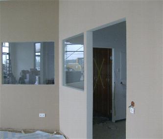

    Warum nicht so
    Festverglasung in der Wand , aus GK .
    ja,
    festverglasung gk
    Bei einer Breite von 1000 mm eine Verstärkung einbauen.

    Vielen Dank euch allen schon mal für die eingebrachten Ideen. Die "einfachste" Lösung mit der Glasscheibe und der GK Laibung gefällt mir optisch auch am besten.
