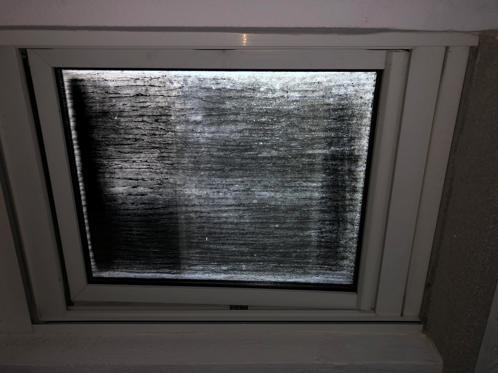

    Hallo zusammen.
    Ich habe nun mein Fenster geliefert bekommen. Ich muss den einbau selbst vornehmen, da alle Anbieter um Umkreis diesen Auftrag nicht wollen und daher ein extrem hohen Preis für 1 Fenster angeboten haben.
    Ich bin gerade etwas verunsichert wie das Fenster richtig abgedichtet werden muss. Ich habe bereits einige Anleitungen und Videos gesehen, werde daraus aber nicht wirklich schlau.
    Bei der Montage mit den Kompribändern müssen die Anschlusswände wohl sehr gerade sein, was bei mir (Altbau) nicht der fall sein wird.
    Kann mir jemand eine Art Skizze oder Anleitung schicken wo welches Dichtung anzubringen ist ?
    ... Eine weitere Frage: In diversen Videos wurde im Innenbereich unten zum Mauerwerk mit einem Band abgedichtet. Warum muss das Band nicht komplett um das Fenster angebracht werden.
    Wie wird das Band außen später eingearbeitet, es würde nur auf der Fensterbank (Naturstein) aufgeklebt

    Mach mal bitte ein Foto von der Einbausituation...

    Im Anhang habe ich ein Bild (Badezimmerfenster von außen) angehängt. Wie es aktuell aussieht wurde es nur mit Bauschaum ausgeschäumt und innen wie außen mit Silikon abgedichtet. Ich habe nach ca 10 Jahren keinerlei probleme mit Schimmel o.Ä. wesshalb ich mir die Frage stelle, warum ich Dichtbänder etc einsetzen soll
    Da ich aber gerne solche Arbeiten richtig durchführen möchte, hierm eine Gedanken zur Abdichtung:
    Am Fensterrahmen bringe ich ein Kompriband an, umlaufend (äußerer Bereich vom Rahmen).
    Innen bringe ich ein Dichtband, umlaufend, an.
    Nachdem ich das Fenster verschraubt habe schäume ich es aus, anschließend verspachtel ich das Dichtband innen.
    Jetzt bleibt von außen eine kleine Fuge von dem Kompriband zwischen Mauerwerk und Fensterrahmen. In einigen Anleitungen wurde diese Fuge mit Silikon geschlossen.
    Bei der Verwendung mit Silikon ist der nutzen von diesem Kompriband wieder verloren (diffusionsoffen) und ich hätte darauf verzichten können
  4. #4 Fabian Weber, 19.01.2020
    15.091
    5.833
    Bei meiner derzeitigen Baustelle lass ich die kleine Fuge zwischen Rahmen und Kompriband wieder zuputzen. Auch bei Silikon bleibt es diffusionsoffen zum Putz bin, also geht auch.
    Bei dieser Fensterbank musst Du sowieso nochmal Silikon unten ziehen.
    Du muss ja keine Dichtbänder nehmen, innen Silikon tut es sicherlich auch, muss ja nur Dampfdicht sein.
    Deine Reihenfolge ist nicht ganz richtig:
    Schritt 1: Kompriband auf Rahmen außen und Fenster festschrauben.
    Schritt 2: Fuge ausdämmen mit MiWo oder Schaum.
    Schritt 3: Abdichtung Innen mit Fensteranschlussband unten am Fensterbrett Silikon.
    Für Schritt 3 muss natürlich erstmal Schritt 0 erfolgt sein und die alte innere Leitung abgeschlagen, damit das Dichtband auch später wieder überputzt werden kann.
    Alternativer Schritt 3: Innere Verleistung der abgedichteten Fuge, Vorteil alte Leibung kann bleiben, Nachteil hässliche Sanierungslösung und Fenster wird kleiner als das alte Fenster.

    Ich habe eben das Illbruck TP652 angesehen, dafür benötigt man für unten zusätzlich zwei Dichtbänder. Eins für außen und eins für innen.
    Innen kann man es leicht ein spachteln, aber außen habe ich eine Steinfensterbank (wie auf dem Bild zu sehen), wie wird das dort eingearbeitet ?
