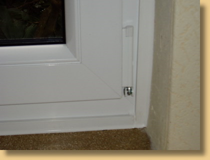

    Willst Du denn überhaupt, dass eine sichtbare Flachleiste noch auf den Rahmen geklebt wird?
    Ich finde es hässlich
    Anbei ein Bild:
