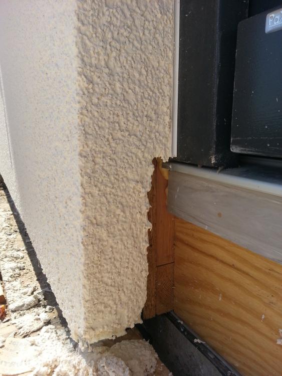

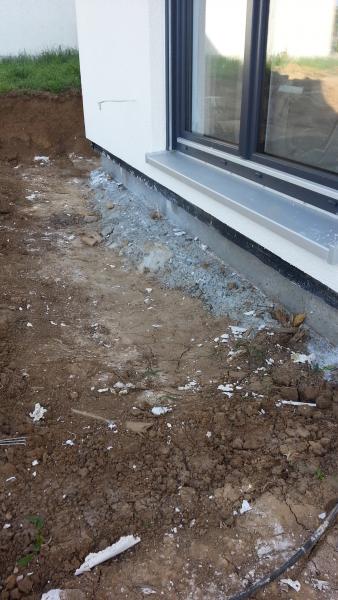

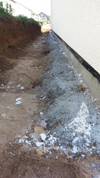

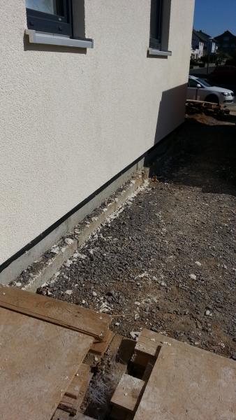

    Hallo liebes Forum,
    ich weiß nicht ob ich mit meinem Anliegen hier richtig bin, da es bei uns um die Abdichtung einer Bodenplatte ohne Keller geht...Aber es geht um Abdichtung ;)...
    Wir sind gerade am bauen und machen so manches in Eigenleistung. Hierzu gehört auch die Abdichtung des Sockelbereichs. Eigentlich wäre das nicht sooo schwierig, wäre da nicht eine Frostschürze die breiter ist als die eigentliche Bodenplatte. An zwei Seiten ist die Frostschürze breiter und der Übergang BP/Schürze ist "Treppenartig". Hier könnte man ggf. noch mit einer Hohlkehle ala Kellerabdichtung arbeiten, was ich finde nicht meine Aufgabe sein sollte. Auf den anderen beiden Seiten, ist die Frostschürze einfach nur "verlaufen" und keine "Kante" vorhanden.
    Wie soll man das ordentlich abdichten? Anbei Bilder zu unserer Problematik... Wir wären rieseig froh wenn Ihr uns helfen könntet.
    Übrigens...Das Haus ist ein "Holzständerhaus"...

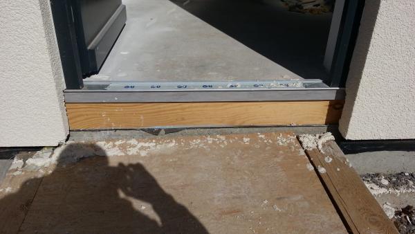

    Dumme Frage... wie will man denn auf dem letzten Bild das Holz abdichten? Schützen? Vor allem auch von unten? Am besten mal die Geländeoberkante einzeichnen.
    Grundsätzlich muss die Abdichtung nicht bis auf über oder um die Frostschürze sondern (bei Bodenfeuchte) nur an der Stirmseite nach unten... Aber irgendwie sieht das alles komisch aus...

    An der Aluschiene soll irgendwann mal eine Treppenstufe anstoßen. Laut Bauleiter muss das Holz halt mit Dickbeschichtung "vollgeschmierrt" werden. So hat er es zwar nicht gesagt aber es ist ja nichts anderes und schon gar nicht fachgerecht finde ich. Das Gelände/Pflaster muss 15 cm unter der Unterkante Fassade/Dämmung sein. Danke, da sind wir uns ja einig, dass das alles komisch aussieht... ;) Gibt das keine Probleme mit Feuchtigkeit/Staunässe auf der Frostschürze?!

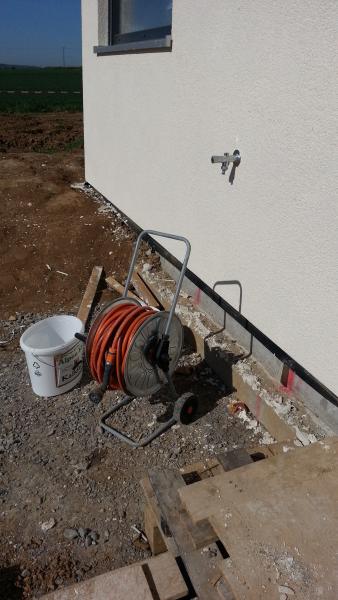

    was gibt denn der detailplan als lösung vor?
    fachgerecht sieht anders aus, bei bild 6 habe ich befürchtung, dass das nicht dicht wird.

    Ist das denn ein Holzrahmenbau oder warum befindet sich dieses "gammelfähige" Material überhaupt unter der Türe?
