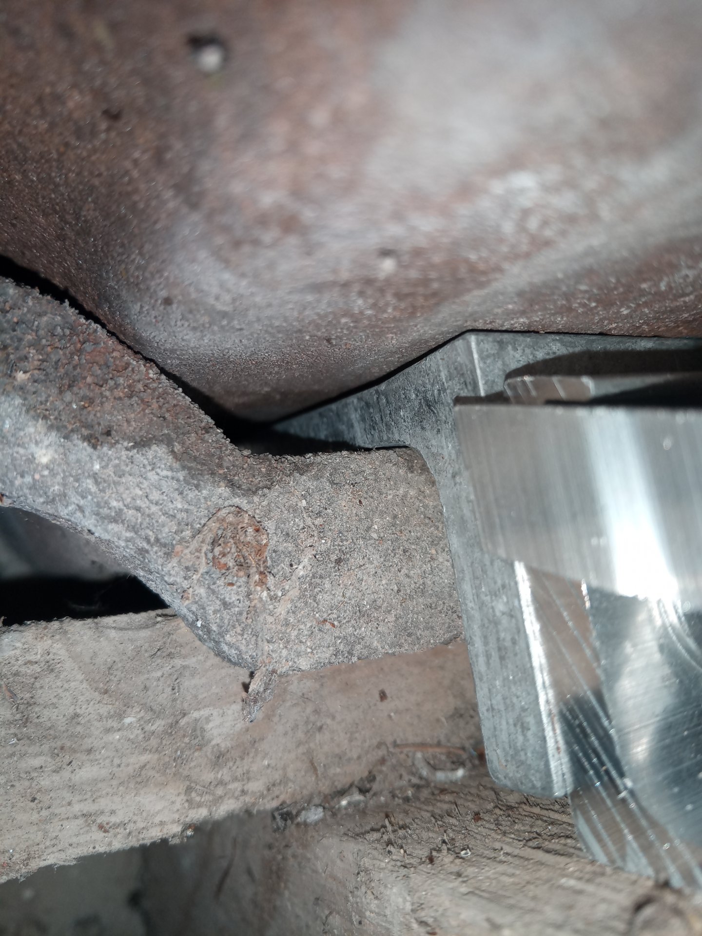

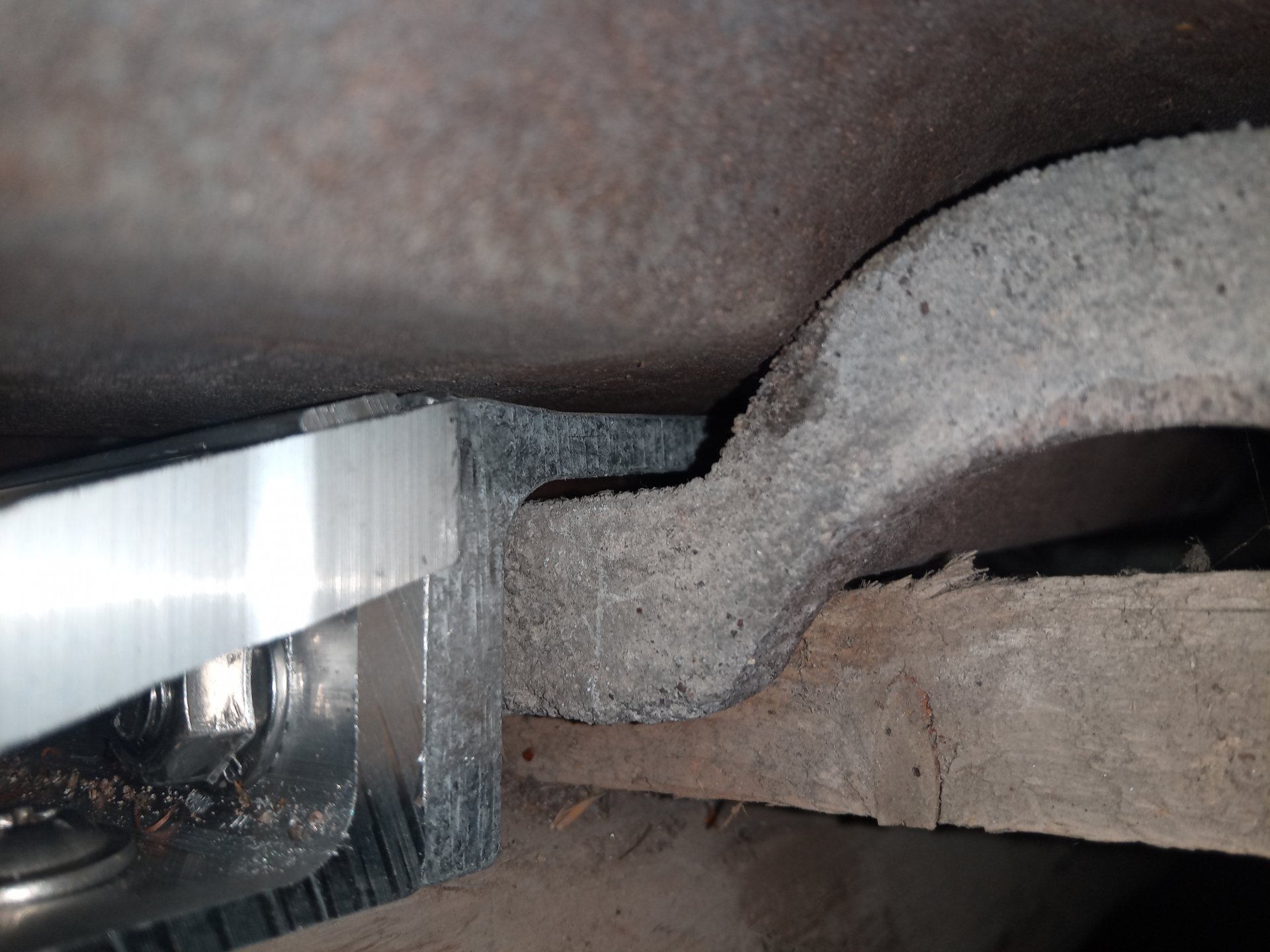

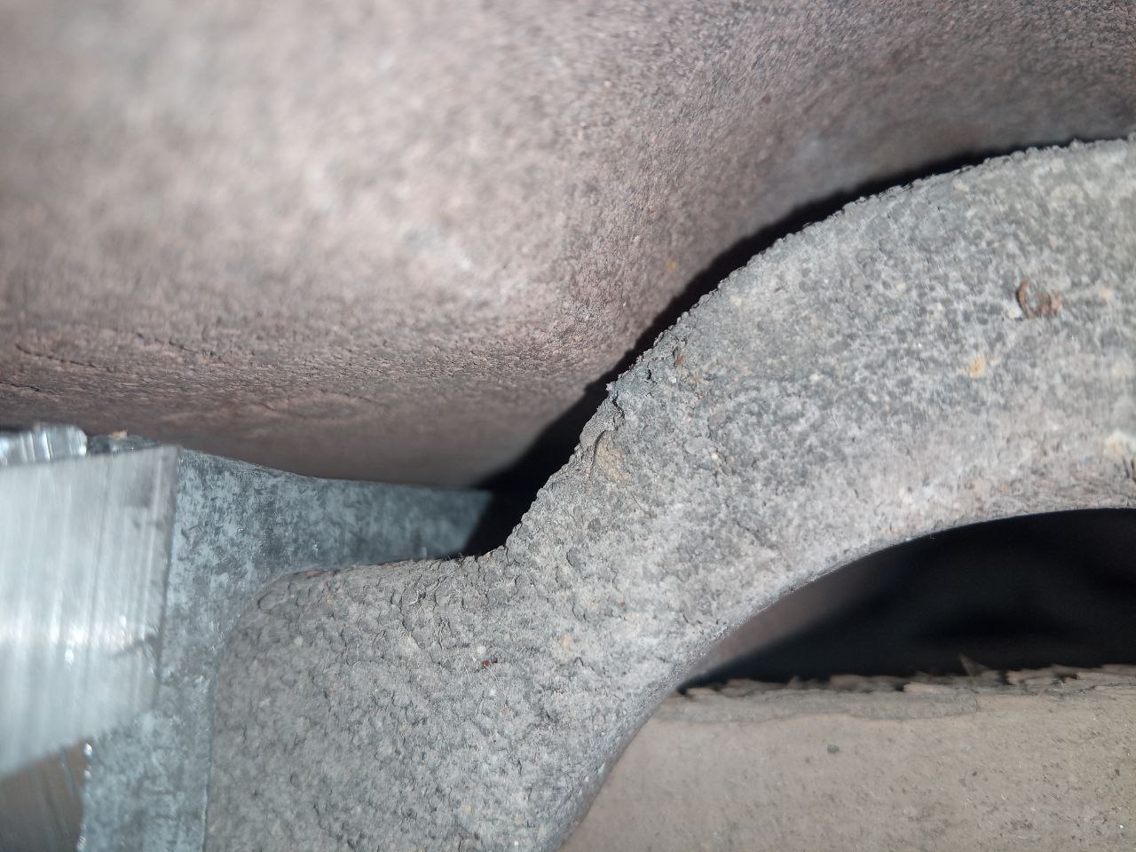

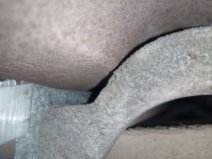

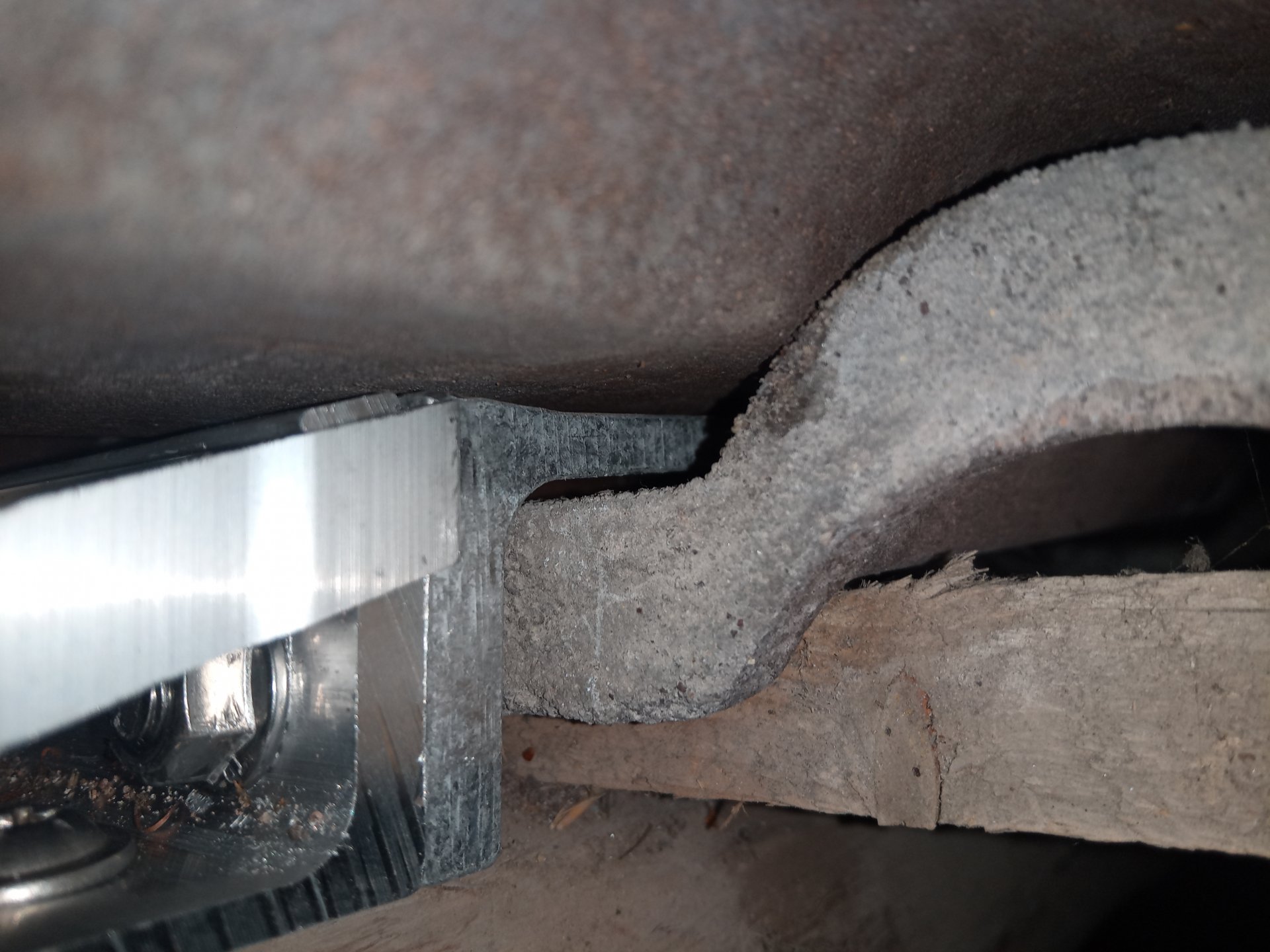

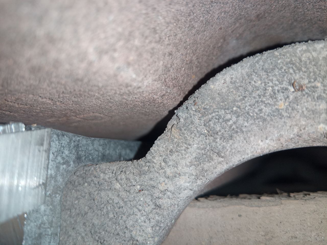

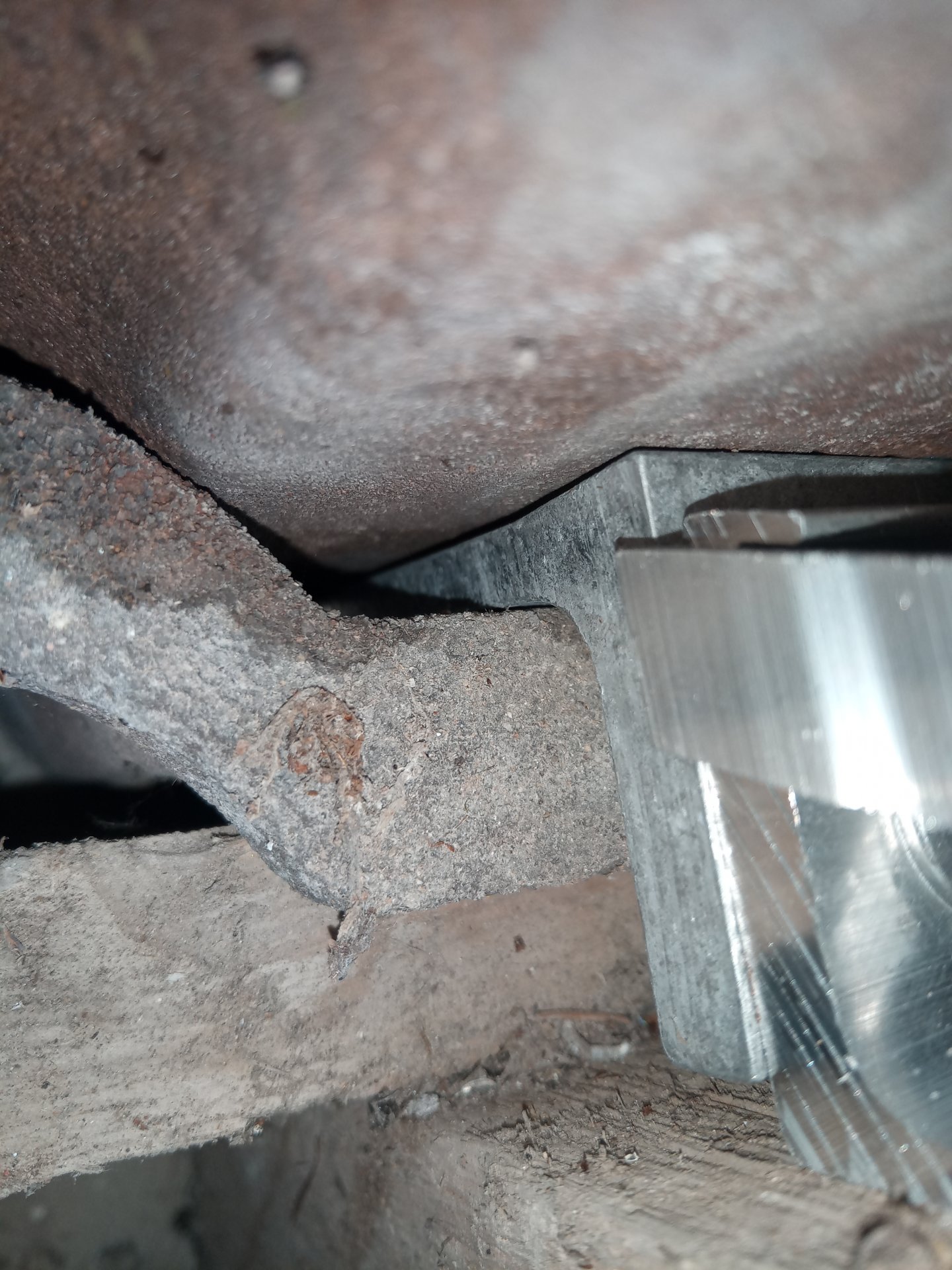

    wir haben vor ein paar Wochen von unserem Elektriker eine PV Anlage montiert bekommen (16 Module, 6Kw/p). Ich habe nun die Montage der Dachhaken von innen kontrolliert (ungedämmtes Kaltdach). Bei 3 von 24 Dachhaken liegt der Haken im Innenbereich auf den Ziegeln auf. Bei 5 weiteren Haken beträgt der Abstand zum Ziegel nur 1-2 mm. Die Montagehinweise des Hakenherstellers sehen rundum einen Abstand von 5mm vor (so wie es wohl der Standard bei allen Haken ist).
    Den Elektriker habe ich hierauf angesprochen. Er argumentiert
    - die Haken müssten nur im Außenbereich >5mm Abstand zum drunterliegenden Ziegel haben. Innen könnten die Haken fast auf den Ziegeln aufliegen.
    - Die Krümmung der Dachhaken würde automatisch einen vorschriftsgemäßen Abstand im Außenbereich sicherstellen.
    - Außerdem seien die Sparren uneben, wodurch es schwierig sei überall den vorgeschriebenen Abstand einzuhalten.
    - Durch das steile Dach (50Grad) sei mit geringerer Belastung auf den Haken zu rechnen.
    Aus meiner Sicht stimmen diese Argumente so nicht.
    - Die Montagehinweise sind eindeutig - auch Innen muss rundum 5mm Abstand gehalten werden. Vielleicht wären 3mm noch akzeptabel je nach Einbausituation? Kein Abstand/1-2mm scheinen mir aber zu wenig.
    - Die Krümmung der Dachhaken nach oben ist aus meiner Sicht nötig, da die Ziegel wegen der Lattung in einem flacheren Winkel aufliegen als der Winkel der Sparren.
    - Unebenheiten könnten mit Unterlegplättchen ausgeglichen werden, wenn sie bei der Montage bemerkt werden. Es wurde aber offenbar von falschen Annahmen ausgegangen (aufliegen innen ist ok...).
    Ich hänge ein paar Bilder der Einbausituation an und auch die Montageanleitung.
    Wie würdet ihr hier vorgehen? Ist das akzeptabel oder sollte man auf Nachbesserung bestehen? Aktuell halte ich einen Teil der Zahlung zurück...
    Danke und viele Grüße,
    Dominik
