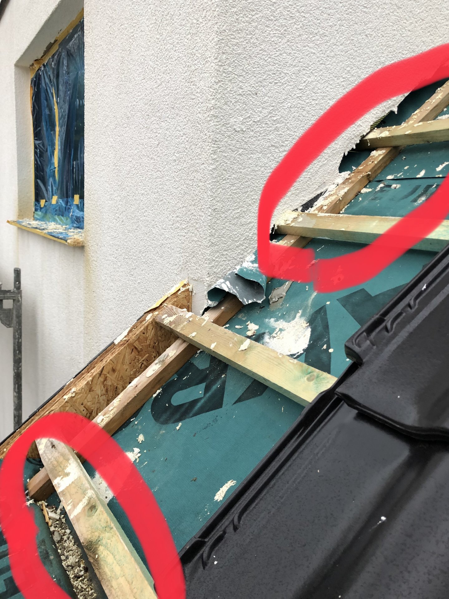

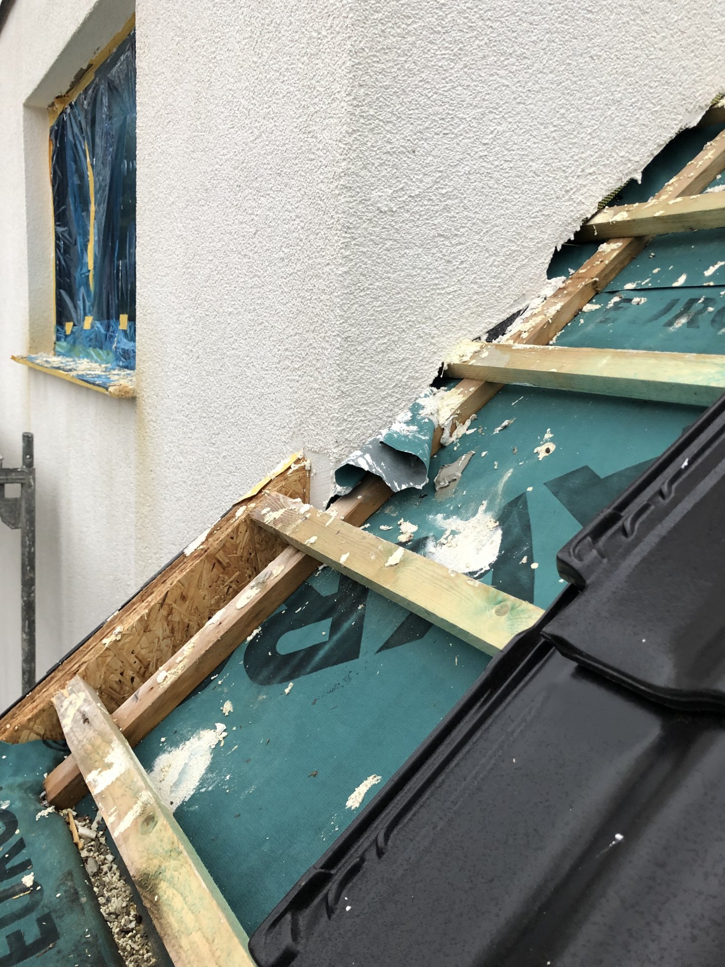

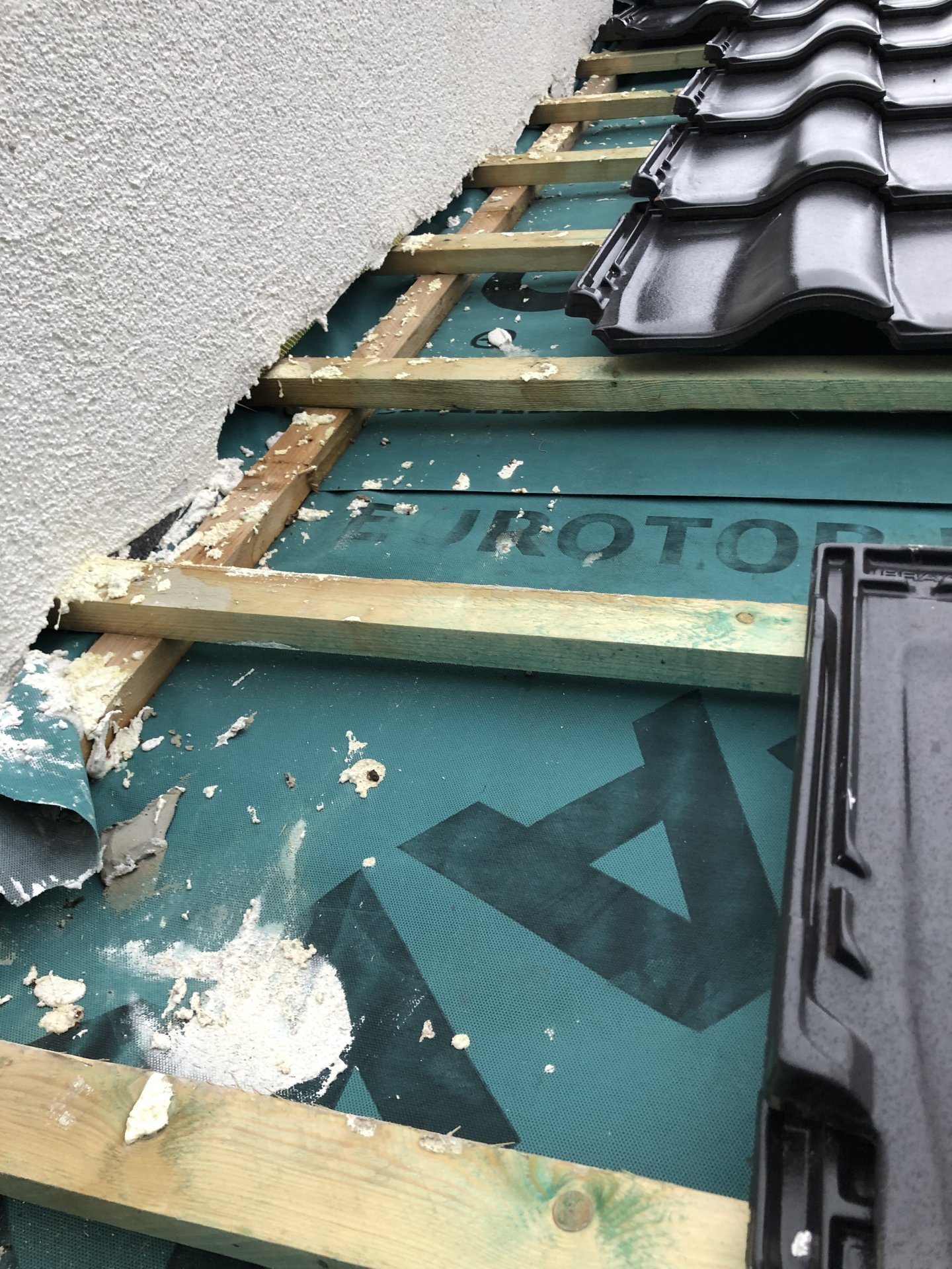

    unser Bauunternehmen kam auf die glorreiche Idee am Montag bei Regen die Wände der Gaube zu verputzen. Dafür haben sie die Dachpfannen abgenommen, um auf den Dachlatten besser stehen/laufen zu könne.
    Dabei ist das ganze Wasser die Hauswand herunter und ins Haus gelaufen. Natürlich ist auch die Dämmung unter der Dampfsperre jetzt komplett nass und für mich sieht es schon nach Schimmel aus.
    1. Muss nicht generell an der Gaubenwand, unter den Dachpfannen, noch eine Folie oder Ablaufrinne mit angeklebt/eingeputzt werden, die verhindert dass das Wasser an der Wand bis in den Innenraum herunterlaufen kann?

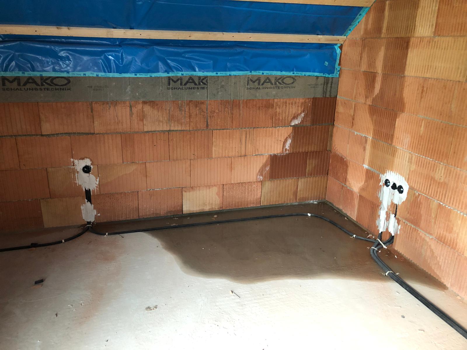

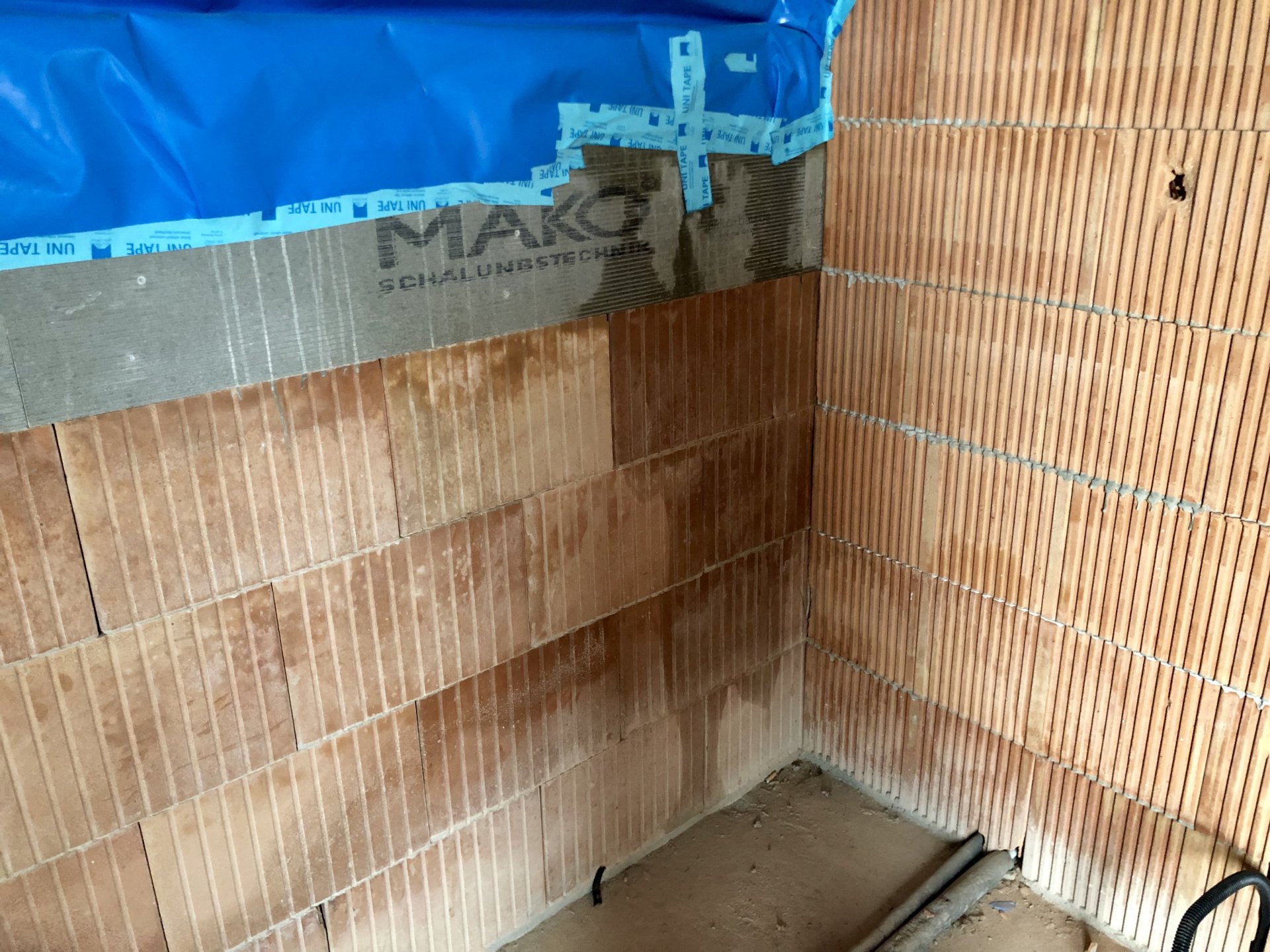

    2. So sieht der Spaß dann jetzt von innen aus (Zimmer vorn und hinten).

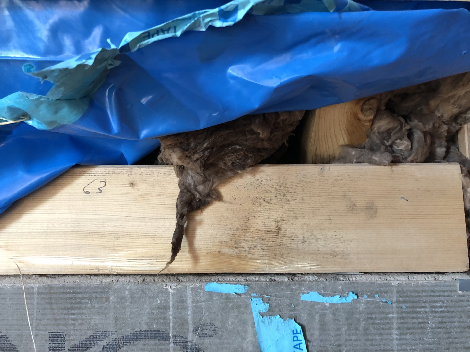

    Sind das schon ersten Anzeichen von Schimmel?
    Die Dämmung wird heute noch rausgerissen und gegen trockene ersetzt und die Dampfsperre bleibt erstmal noch 2 Wochen offen. Wenn das jetzt Schimmel ist, hilft hier beim Holz einfach 2 Wochen trocknen lassen und nachher abschleifen?

    Da stimmen zwei Dinge grundsätzlich nicht.
    Erstens ist das mit der Dämmung so Murks. Wie Du richtig vermutest sollte da ohnehin kein Wasser reinlaufen können. Die Lücke zwischen Schalung und Dämmung ist total verkehrt (Wärmebrücke ist es wohl auch noch). Das muss geändert werden...
    Und was ist das unten an der Traufe? Da hat man einen „Wasserspeicher“ ausgebildet... Da so,lte das Wasser ablaufen können, so wie es jetzt ist steht da das Wasser ein paar cm hoch (oder läuft dann halt irgenwo hin wo es nicht hin gehört...

    Mehrere Punkte wie der Kollege sagt.
    - Die Unterdeckbahn muss 5 cm über Deckungsmaterial hoch gezogen werden an Anschlüssen
    - Imprägnierte Latten sind unzulässig inzwischen im Dachbereich, verstoss gegen die Abfallverordnung. Viel spass beim entsorgen.
    - Deine Konterlatte sieht nicht aus wie S10 qualität
    - Die Nägel in der Traglatte rosten schon ? schau mal nach ob es überhaupt Rillennägel mit korrossionsschutz sind.
    - Dampfbremse Innen Mangelhaft angeschlossen, mit Klebeband auf den geriffelten Ziegelstein funktioniert nicht.
    Glattstrich anbringen und egalisieren, Folienkleber verwenden oder es gibt inzwischen Klebebänder die zusätzlich noch eingeputzt werden können, das ist Top.
    - Dampfbremse gehört mit Schlaufe verlegt und 10 cm an der Wand runter geführt.
    - Klebeband am Betonsockel ist auch so lala .... Es gibt so fertige Folienkleber als Raupe auf der Rolle die sind top für sowas.
    -So wie es auf dem Bild aussieht Traupfdetail ohne Tropfblech bzw. Keilbohle und Einlaufblech
    Sieht mir nach dem billigsten Handwerker aus .....

    Könnt ihr mir noch eine Einschätzung geben, ob es schon Schimmel ist was man da auf dem Bild sieht?
    Ich habe heute auch einen Baugutachter bei der DEKRA beauftragt. Hoffe die haben schnell zeit für einen Termin vor Ort.
    Die Handwerker machen jetzt auch irgendwie schnell schnell alles wieder zu, um ihren Pfusch zu verdecken.

    Der Schimmel ist dein kleinstes Problem.
