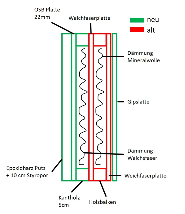

    Ich bin jetzt dabei meine Optionen zu evaluieren. Nachdem ich mit einigen Fachfirmen gesprochen habe, wurde mir gesagt, dass die damalige Fassadensanierung suboptimal ist (Aufbau siehe Bild). Durch die dichte OSB Platte + Styropor + Epoxidharz Schicht ist keine Diffusion nach außen möglich. Die entstehenden Gerüche der Holzständer ziehen somit nach innen.
    Es gebe die Möglichkeit die Fassade zurück zu bauen, die Holzbalken zu behandeln und dann die Fassade wieder diffusionsoffen aufzubauen (ganz grob zusammengefasst). Kostenpunkt ca. 70k.
    Meine Frage ist jetzt, ist der Fassadenaufbau tatsächlich so nachteilig wie mir gesagt wird? Ist auch auch eine Sanierung "von innen" möglich, sodass der "neue" Aufbau außen nicht zurück gebaut werden muss? Bis zu welchem Punkt wäre sowas in Eigenleistung möglich? Gibt es für so eine Sanierung Alternativen, oder muss wirklich die Fassade runter? Ist so eine Sanierung überhaupt erfolgsversprechend, also wird das Problem wirklich beseitigt, oder sollte ich lieber versuchen das Haus abzustoßen? Und gibt es rechtliche Möglichkeiten gegen den Vorbesitzer vorzugehen? Diese Thematik wurde mir komplett verschwiegen.

    Was ist mit Lüftung? Das würde mir als erstes einfallen.
  3. #3 Fabian Weber, 09.06.2024
    15.084
    5.831
    Die Innenwände dünsten doch genauso aus, da wird eine Änderung der Fassade nicht so viel bringen.
  4. #4 Ettlingen, 09.06.2024
    Ettlingen
    Ettlingen
    13.05.2024
    499
    120
    Die Außenwände massiv gebauter Häuser sind ebenfalls nicht diffusionsoffen. Wie soll ein diffusionsoffener Wandaufbau zu einer Reduzierung der Geruchsbelastung führen?
    Schließe mich der Empfehlung, eine Lüftungsanlage einzubauen, an.
