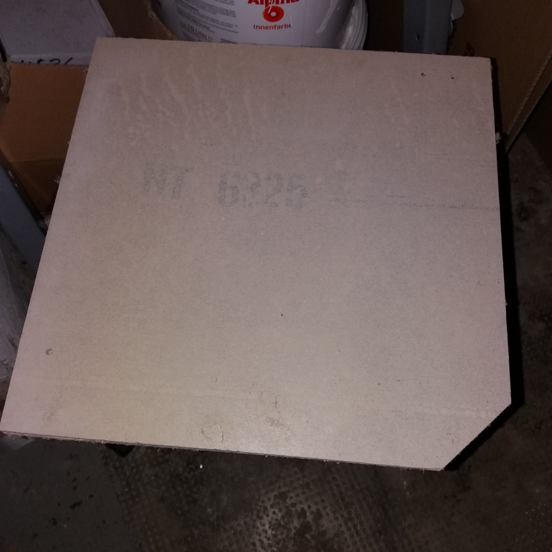

    wir möchten an unserem Haus die Fassade erneuern. Zur Zeit sind dort Platten montiert und wir sind uns sehr unsicher ob es sich dabei um asbesthaltige Platten handelt. Da im Keller noch ein paar "Ersatzplatten" aufgetaucht sind habe ich eine Platte fotografiert. (Siehe Anhang) Auf den Platten steht die Nummer NT6325.
    Weiß jemand ob man anhand dieser Nummer die Platten auf Asbest überprüfen lassen kann?
    Vielen Dank im Voraus für eure Unterstützung.

    Kannst versuchen bei eternit nachzufragen aber Sicherheit gibt nur eine Probe . Kleines Stück abbrechen und einschicken

    Jo, NT steht wie AF für Asbest freie Platten.

    Vielen lieben Dank. Mir fällt ein Stein vom Herzen. Kann man das irgendwo nachlesen mit NT= asbestfrei ?

    NT new technology bei eternit
    aber schau ruhig auch mal bei den verbauten Platten nach ob das die gleichen sind

    Super danke, ich werde die verbauten einmal vorsichtig überprüfen. Ihr seid die besten ;-)
