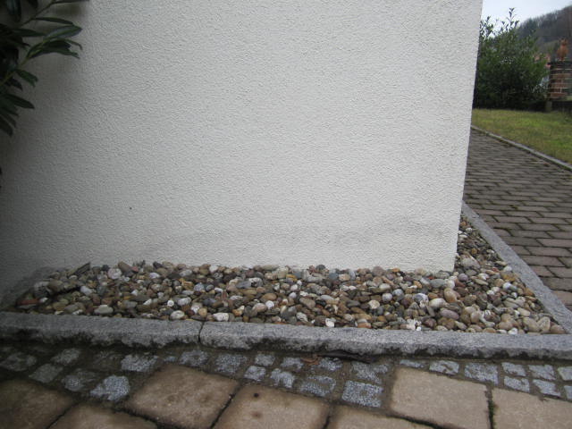

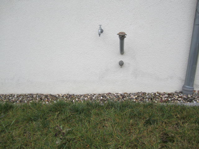

    wir interessieren uns für ein kleines Häuschen Baujahr 1914 das zwischen 2001 und 2007 komplett saniert wurde. Unter anderem wurde auch die Fassade gedämmt.
    Das Haus ist praktisch halb im Hang stehend, d.h. an der vorderen Ecke beginnt das Erdreich Oberkante Bodenplatte bis nach hinten wo das Erdreich Oberkante Keller aufhört. Soweit so gut, Kellerabdichtung wurde mit Beton und Sickersteinen erstellt.
    An einer Hausseite sieht man aber ganz leicht einen Wasserrand im Sockelbereich, könnte da die Mauer darunter noch feucht sein bzw deutet das auf einen Wassereintritt hin und wird sich das nach oben "saugen"? Ich weiß, anhand von 2 Bildern kann man vielleicht nicht viel sagen aber wäre toll wenn jemand seine Einschätzung abgeben könnte.

    wie muß ich mir das vorstellen? wurde da vor die vorh. wand zur abdichtung eine betonwand gestellt und die kiesel auf den bilder sind die sickersteine?
    bei den bildern würde ich vermuten, daß der putz bis ins erdreich geht und dadurch feuchtigkeit hochzieht.

    also laut Bildern und Aussagen haben die bis unter die Bodenplatte gegraben und dann eine ca.20cm breite Wand mit Sickersteinen (solche die innen hohl sind) davorgemauert (mit Beton). Auf den Bildern sieht man das schlecht aber die Dämmung reicht nicht bis ins Erdreich, nur ca 5 cm in die Kiesschicht, reicht dann wahrscheinlich auch schon aus um per Kappilarkraft das Wasser nach oben zu saugen oder?
    Die Frage wäre was man da tun kann bzw. ob sich das mit der Zeit dann wahrscheinlich komplett hochsaugt? Alles andere am Haus ist super verarbeitet und wir stehen kurz vor der Kaufentscheidung...

    man müsste mal die kiesel beiseite räumen und schauen, ob die platten nach untenhin abgedichtet sind, oder ob da alles offen ist, es gibt dichtschlämmen, die vom hersteller des wdvs angeboten werden. sieht nicht so aus, als wenn diese aufgebracht wurden sind.
    dann müsste man vorort entscheiden, ob und wie man dieses nachträglich gegen aufsteigende feuchtigkeit abdichten kann.
    abgesehen davon, wo ist der sockel geblieben :)

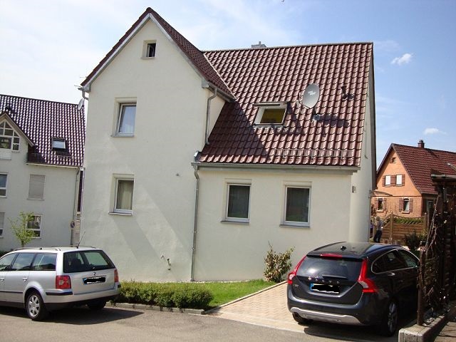

    Zum Sockel an sich. Ist es wichtig daß dieser sichtbar bzw ausgebildet ist? Was spricht dagegen es so zu machen wie auf dem Bild?
    Anbei noch ein Bild dieser Seite des Hauses.

    sichtbar muss der nicht sein aber mit zusätzlichen abdichtungsmassnahmen ausgebildet.
    das muss kein sockel im eigentlichen sinn sein, sondern mit sockel meinen wir mehr eine höhe x im spritzwasserbereich. meistens wird dort eine anderer putz / putzstruktur verwendet.

    bei einer WDVS ist es ganz arg wichtig das die untere Dämmplatte eine XPS ist.
    Diese ist völlig ohne Saugverhalten. Und dahinter liegt die Bauwerksabdichtung.
    Gewebe (Armierung) hat Saugwirkung desshalb darf es dort auch nicht sein.

    Super, vielen Dank für die vielen Tips, hat mir schon sehr weitergeholfen. Insoweit daß die ersten 30cm von der Dämmung jetzt weggemacht werden müssen und eine Dichtschlämme aufgetragen werden soll, dennwie Alexander beck schon geschrieben hat, die unterste Dämmplatten sind keine XPS...

    Das würde ich so jetzt nicht behaupten wollen. In den Regeldetails der Hersteller ist die Armierung meistens im erdberührten Bereich auf die Mauerwerksabdichtung geführt. Allerdings in einer speziellen Spachtelmasse die bituminös ist oder oft auch aus einem Acrylat-Zementgemisch besteht. Tip an den Bauherrn: Den Hersteller des WDVS kontaktieren, Detailausführung beraten lassen!

    Die unterste Platte muss auch nicht zwingend XPS sein, sonder kann auch aus einem dichteren EPS bestehen.
    Prinzipiell hat Hundertwasser recht, dass es sehr wahrscheinlich an der fehlenden Abdichtung des Putzes im Kiesbett liegt.
    Ob man jetzt unbedingt "den" Hersteller Fragen muss, halte ich für überflüssig, da im Prinzip alle das gleiche empfehlen. Es reicht aus, wenn du dir im Internet einen oder zwei der namhaften aussuchst und dort die Planungsdetails für den Sockelbereich als PDF-Datei raussuchst.
