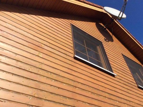

    Moin Moin.
    Ich hoffe das man mir hier weiterhelfen kann.
    Ich plane meine Fassade zu erneuern mit faserzementtafeln cedral.
    Meine eigentliche Frage dazu ist ob ich die alte Holzverkleidung entfernen muss.
    Diese ist weder verrottet noch lose.
    Habe mal ein Bild angefügt.

    Müssen tust du nichts, ist aber dringend zu empfehlen.
    Faserzement ist nun mal wesentlich schwerer als Holz, wo (und wie) willst du das vernünftig befestigen? Faserzement hat ein hygrische Verformungsverhalten. Wenn du die direkt, ohne minimale Hinterlüftung, aufbringst können sich die Platten verformen. Mit neuer Unterkonstruktion auf der alten Holzschalung brauchst du neue Fensterbänke etc.. So setzt sich das fort. Ist also keine gute Idee.

    Danke für die schnelle Antwort.
    Ich werde die Fenster auch austauschen. Da macht das mit der Fensterbank auch kein Aufwand.
    Laut Hersteller ist bei der Verlegung als Stülpschalung ein Abstand von 20mm als Minimum für die Hinterlüftung vorgeschrieben.
    Meine Frage bezieht sich eigentlich darauf ob ich da Probleme mit dem Holz bekomme,
    Fäulnis oder so.

    Hallo Ikke64,
    durch eine funktionierende Hinterlüftung wird Fäulnis verhindert, dieser Punkt ist also eher unkritisch.
    Die Verankerung der neuen Unterkonstruktion sehe ich da als schwieriger. Die Tragfähigkeit ist eventuell nicht gewährleistet.
    Ich würde abreißen - bei so kleinen Flächen geht es schnell und macht auch noch Spaß :biggthumpup: !
    Soll auch eine Wärmedämmung drauf?
