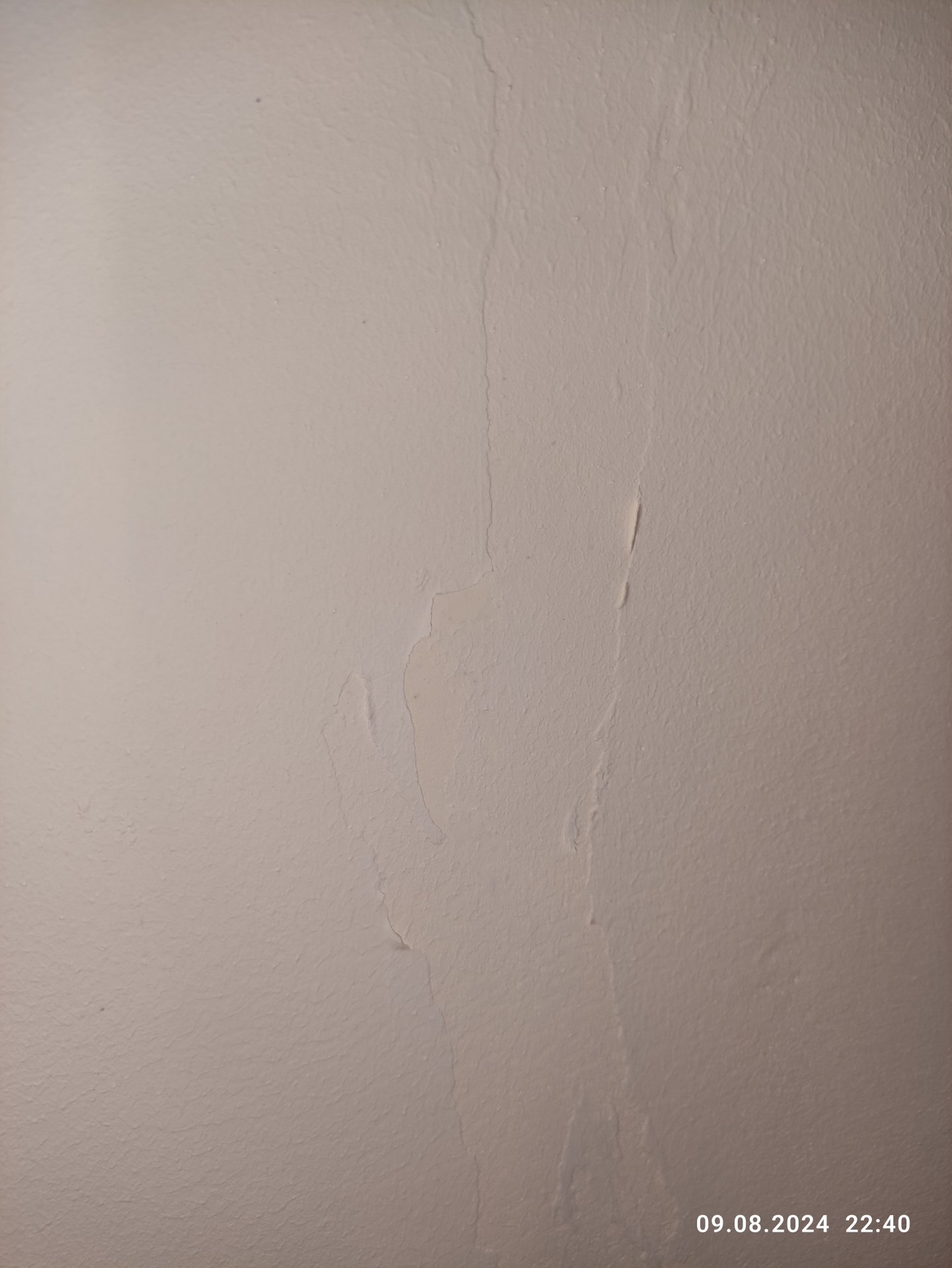

    Guten Tag,
    Wir haben ein Haus aus den 1970er Jahren gekauft. Derzeit saniere ich den Keller. Soweit alles normal.
    Ich habe neue Abwasserleitungen installiert und anschließend diese wieder zugemacht.
    Dieser wurden mit kalkzementputz verschlossen. Um eine glatte Oberfläche zu erhalten habe ich anschließend Kalkglätte verwendet (damit habe ich alle Wände im Keller gespachtelt)
    Diese habe ich auch nachträglich nochmals geschliffen und hatte dann eine super glatte Wand.
    Danach habe ich die Wand abgefegt und Tiefengrund drauf gesprüht und etwa 15 min einziehen lassen.
    Dann habe ich Dimensa Silikat Farbe verwendet.
    Allerdings ist bereits während des Auftragens mit der Farbrolle die Farbe wieder abgeblättert. Je öfters ich rüber gegangen bin wurde es schlimmer. Dies ist nicht an allen Stellen so sondern nur vereinzelt. Es ist der erste Raum den ich streiche.
    Ich bin etwas verzweifelt weil ich viel Arbeit reingesteckt habe und extra nur Materialen genutzt habe wo ich dachte das dies super für den Keller sind
    Bitte um Hilfe und im vorraus vielen Dank

    Ich kenne die Materialien nicht, aber ich weiß, dass man Tiefengrund einen Tag, also ca. 24 Stunden durchtrocknen lässt.
    Besser ist wahrscheinlich, 48 Stunden zu warten. Es muss halt durchgetrocknet sein.

    Hier Mal ein Bild
  4. Alex88
    5.811
    3.044
    man sollte evtl. VORHER mal die Verarbeitungshinweise der Hersteller lesen, TG muss mind. 24 Std. trocknen
