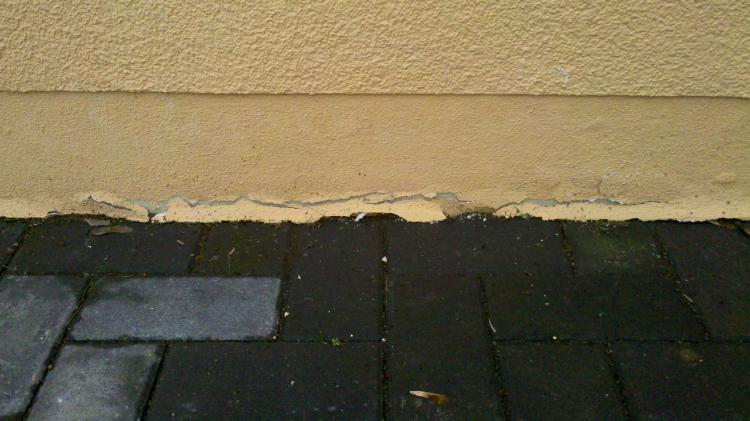

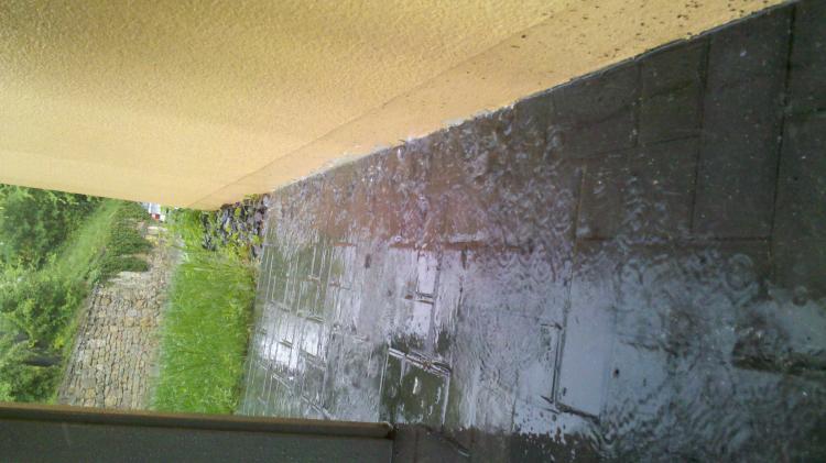

Diskutiere Farbe an Fassade blättert ab im Außenwände / Fassaden Forum im Bereich Neubau; Hallo zusammen, nach einem 3/4 Jahr blättert bei uns am Übergang Pflaster/Fassade die Farbe ab. Was könnte der Grund sein? Das bisschen...

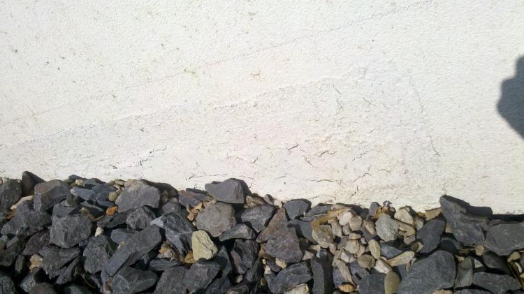

    nach einem 3/4 Jahr blättert bei uns am Übergang Pflaster/Fassade die Farbe ab. Was könnte der Grund sein? Das bisschen Spritzwasser müsste eine Fassadenfarbe doch aushalten können, oder?
    An vergleichbaren Stellen, wo eine weiße Farbe zum Einsatz kam, tritt dieses Abblättern nicht auf.
    Herzlichen Dank!

    Das bisschen Spritzwasser ist auch nicht das Problem.
    Eine Hinterfeuchtung ist jedoch eine Sache, die keine Farbe oder Putz gut ab kann. Ist es nur die Farbe oder auch der Sockelputz der da fliegen geht?...das kann ich nicht so genau erkennen.
    Ob weiss oder bunt spielt da wirklich keine Rolle, ist in dem anderen Bereich denn 100% der selbe Aufbau und der selbe Pflasteranschluss?

    hallo
    putz zu tief, pflaster zu hoch, abdichtung des sockelputzes fehlt, höhenplanung null, pflaster direkt an der wand.
    kannst dir aussuchen was bei dir zutrifft.

    Aber hallo!
    Kann man irgendwo nachlesen, wie der Übergang Boden/Fassade fachgerecht auszuführen ist?
    Warum es in unserem Fall schon so schnell zu Problemen kam, habe ich aber nun wohl festgestellt: Das Pflaster hat ein recht ordentliches Gefälle zum Haus hin. Intuitiv würde ich vermuten, dass dann vor der Fassade eine Versickerungsmöglichkeit geschaffen werden müsste.

    das pflaster dehnt sich bei erwärmung aus. dein problem ist vor einem halben jahr entstanden - im sommer! verursacht wird das, wenn die pflastersteine press ans wdvs angelegt werden. die farbe blättert nicht, sondern der putz wird gepresst und bricht auf!
    hier gilt das 1. physikalische gesetz!

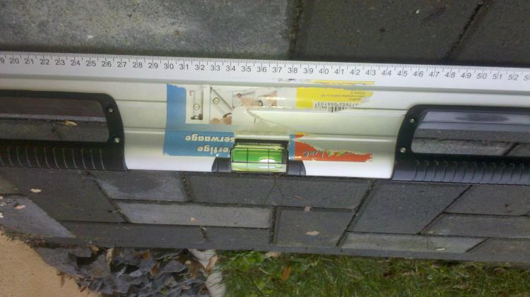

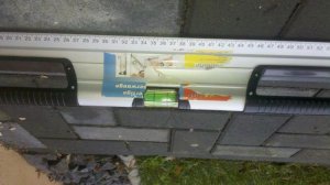

  8. #8 ars vivendi, 18.02.2014
    ars vivendi
    ars vivendi
    25.07.2012
    1.521
    Techniker Garten Landschaftsbau, Forstwirt
    Erzgebirge
    Zusammen mit dem Foto der Wasserwage rollt es mir die Fussnägel ein.

  11. #11 gunther1948, 18.02.2014
    gunther1948
    gunther1948
    05.11.2006
    6.917
    architekt/statiker
    67685 weilerbach
    hallo
    wasserwaage erst jetzt gekauft oder die bedienungsanleitung nicht gelesen.
    intuitiv ist das falsch da das an der bodenfeuchte mal rein garnix ändert.

  12. #12 GWeberJ, 18.02.2014
    GWeberJ
    GWeberJ
    12.12.2013
    740
    Physiker
    Jena
    Hallo Rolf,
    ich habe vorhin die schon Blasen werfende Farbe abgewischt (kratzen muss man nicht mal) und das Wandmaterial dahinter ist ganz glatt. Sieht nicht so aus, als hätte das Pflaster etwas hochgedrückt. Was ich allerdings nicht finden konnte, ist so eine Noppenmatte oder Folie.

  14. #14 GWeberJ, 13.03.2014
    GWeberJ
    GWeberJ
    12.12.2013
    740
    Physiker
    Jena
    Hallo nochmal,
    an anderer Stelle sind mir der Hauswand nun einige Risse aufgefallen, unter denen eine schwarze Grundierung zum Vorschein kommt. Was kann hier wohl dahinterstecken? An aufsteigendes Wasser kann ich nicht so richtig glauben an dieser Stelle. ist da vielleicht einfach die weiße Putzfarbe auf den falschen Untergrund aufgetragen worden?

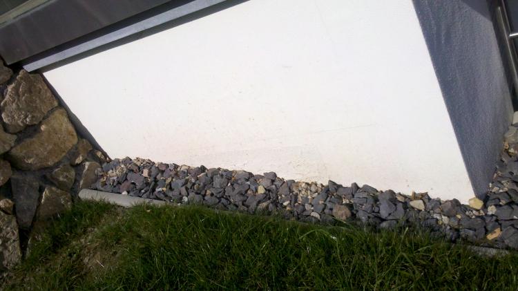

  15. #15 GWeberJ, 01.05.2014
    GWeberJ
    GWeberJ
    12.12.2013
    740
    Physiker
    Jena
    Update:
    Die Wasserspiele von Jena.
  16. sarkas
    sarkas
    16.09.2010
    2.548
    Handwerker
    Burgthann/Nürnberg
    Bei "der" Neigung müsste das Wasser aber ganz gut ablaufen ...

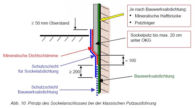

    Mal eine Frage:
    Bei der Recherche im Forum bin ich zur Abdichtung des Sockelputzes immer wieder auf diese Skizze (und vergleichbare Abbildungen gestossen). Mich interessiert der Überstand der Schutzschicht über das Gelände. Ich habe noch nie bei einer Pflasterfläche, die an die Hauswand angrenzt, irgendeine überstehende Folie oder ähnliches am Sockel gesehen.
    Verschwindet die Schutzschicht in solchen Fällen hinter einem Anstrich? Oder löst man das anders?

    hallo
    also zum 1001 mal die noppenfolie ist keine abdichtung sondern eine schutzschicht gegen mechanische beschädigungen und trennlage. ( so
    abdichtung geht mit anderen ausführungen und überlappend.
    aber wohl schon öfters ausblühungen am sockelputz, woher die wohl kommen????
    zum detail oben: ich lasse z.b. nie unter die gelände oberkante verputzen.
