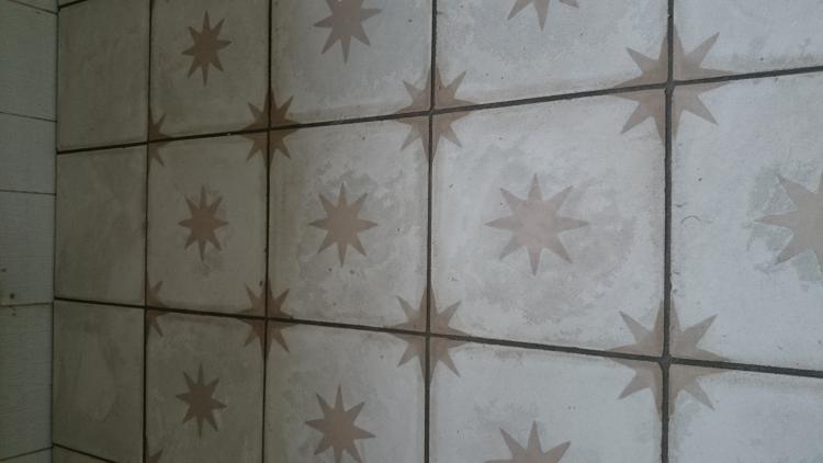

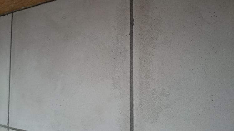

    Ich und meine Süße wollten gerne unser Treppenhaus mit Zementfliesen legen lassen.
    Haben uns dazu einige Fliesenleger kommen lassen und uns den sympathischsten ausgesucht, einen Meister, selbstverständlich auch einen preisgünstigen aus der Nähe genommen.
    Die Verlegearbeiten wurden meines Erachtens gut durchgeführt. Der Ärger begann jedoch so:
    Dazu müssen Sie wissen, das ich mich leider erst später mit der richtigen Behandlung von Fliesen beschäftigte. Wozu hat man denn den Meister bestellt?!
    Durch Krankheit bedingt, war ich gestern zuhause, als die Verfugung begann.
    Die Fliesen wurden NICHT vorher Imprägniert, wohl ein großer Fehler wie sich herausstellte.
    Mir fiel auf, dass er die hellen Zementfliesen komplett mit dem Fugenmaterial "Pe Zeh Ihh Fläxfuhg, Zementgrau" <-- name leicht verändert, bei rechtlichen problemen bitte löschen; überwischte.
    Ich ging davon aus, dass er wisse, was er da tut.
    Diese reinigte er dann mit Wasser, jedoch blieben unschöne dunkle Flecken auf den Fliesen zurück, was ich allerdings erst abends bemerkte.
    Ich dachte, dies kommt vielleicht von der Restfeuchte und wartete einen Tag. Die Flecken gingen allerdings nicht weg.
    Am nächsten Tag, kam er wieder und ich sprach ihn darauf an, ob der Schleier noch entfernt würde. Daraufhin sagte er mir: "Da ist kein Schleier drauf", und rieb mit dem Finger drüber um mir zu zeigen, das auch durch Abrieb die Flecken nicht runtergingen. Auf meine Nachfrage, ob das normal sei und ob man diese entfernen könnte, antwortete er: "Ja, das ist bei diesen Fliesen so, die Farbe ging halt runter, durch das nachträgliche abwaschen, geht da halt die Farbe runter und die Fliesen sind halt so, dass sie eine gebrauchte Optik "Rustikal" erzeugen".
    Meines erachtens totaler Quatsch, und das ist noch freundlich ausgedrückt.
    Die Fliesen besitzen eine ca. 3-4 mm dicke Schicht die komplett aus der Farblichen Gestaltung bestehen.
    Ich teilte ihm mit, dass ich damit nicht zufrieden bin und ich eine Ausbesserung wünsche, er sagte etwas von Ansäuern. Damit war das erste Gespräch auch schon beendet, denn ich ging nach oben und befragte die Suchmaschine meines Vertrauens.
    Dort las ich von den größten Fehlern im Umgang mit Zementfliesen und siehe da, eigentlich wurde nach dem Verlegen alles falsch gemacht, was nur falsch gemacht werden konnte.
    Ich ging also wieder runter und er kam mir entgegen, sagte gleich: "Ich nehme mir eine Testfliese mit und probiere diese Anzusäuern, um die Oberfläche wieder hinzubekommen, aber ich will Ihnen keine große Hoffnung machen.
    Ich weiß ja nicht, ob das vom Hersteller so gewollt ist, diesen gebrauchten Look so herzustellen".
    Daraufhin ich: Ich habe Sie nach dem Verlegen gefragt, ob diese Fliesen Imprägniert werden müssen. Sie sagten mir, das könne man machen. Und jetzt habe ich mich belesen und Sie hätten das Vor und Nach dem Verfugen eigentlich erledigen sollen. Und laut Hersteller sollen die Fliesen ihre Originalfarbe behalten, ich hatte mich extra erkundigt.
    Er war heute nur kurz anwesend, da seine Fugenmasse nicht ausreichte und er noch 3 Bahnen zu verfugen hatte, war jedoch in diesem Moment fertig mit seiner Arbeit und wünschte mir ein schönes Wochenende, er überlegt sich was und kommt am Montag wieder.
    Ich werde im Anhang noch Bilder von Vor und Nach der Verfugung einstellen.
    Nun aber zu meinen Fragen:
    1) Sollte die ganze Geschichte durch sein Unterlassen der Imprägnierung gegen die Wand gefahren sein, muss ich ihm erstmal die Chance auf Mängelbeseitigung geben? Für mich sieht es so aus, als hätte er von dem Werkstoff keinerlei Ahnung. Wie stehen die Chancen auf Schadensersatz? Die Fliesen waren auch nicht gerade billig mit knapp 1200 Euro.
    2) Wie stehen die Chancen, die Fliesen zu retten?
    Falls es Möglichkeiten gibt, welche? Wozu würdet Ihr mir raten? Schleifen, Säuern, etc?
    3) Wie verhalte ich mich richtig? Habe bisher von der Verpackung der Fugenmasse Fotos gemacht, von den Fliesen im Originalzustand, sowie vor dem Verfugen und auch nach dem Verfugen.
    4) Ist das Pfusch?
    Ich hoffe Ihr könnt mir helfen, denn natürlich freute ich mich auf die schönen Fliesen sehr. Bin ehrlich gesagt sehr sauer.
    Habt ein schönes Wochenende!

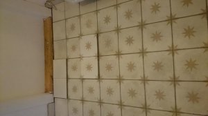

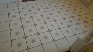

  2. #2 Gast036816, 12.04.2014
    mach noch einmal ein foto wie bild 2, aber mit 4 originalfliesen - nicht bearbeitete - drin.

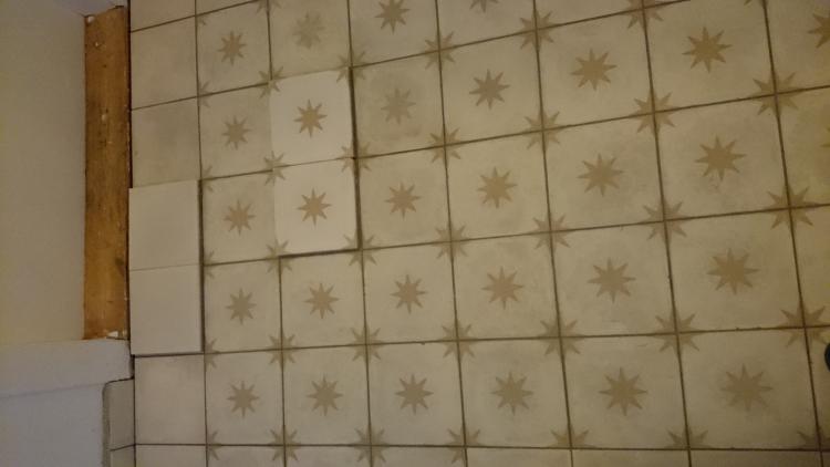

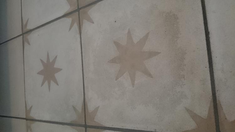

  3. #3 Barry23, 12.04.2014
    Barry23
    Barry23
    12.04.2014
    Student

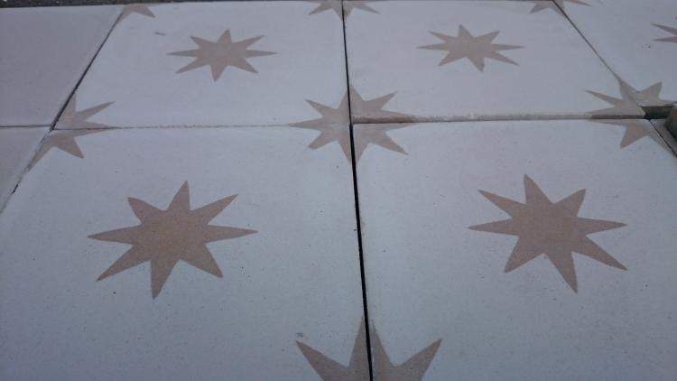

    Hier die Bilder der Unverfugten
    Hallo Rolf,
    klar mach ich gerne, habe jetzt 4 mit Sternen und 4 Uni farbene genommen, hoffe man erkennt das Wesentliche. Meiner Meinung (und der meiner Freundin) nach, sind die hell und ohne Makel. Habe sie mir vorher auch Stichprobenartig durchgeschaut. Das die Farbgebung nicht immer hundertprozentig gleich ist, ist mir klar. Aber so sahen die Fliesen vorher nun wirklich nicht aus, habe auch noch Fotos von vor dem Verfugen der Gesamtflächen gemacht und war total happy mit dem Ergebnis VOR dem Verfugen.

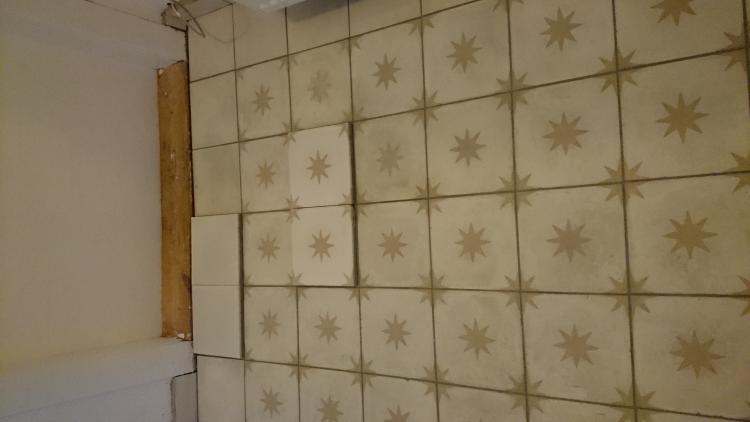

    Und dazu stell ich Dir noch die jetzt "Fertigen" nochmal mit anderem Licht und Perspektive ein, habe natürlich die schlechteren genommen, durchgehend ist das Gesamtergebnis sehr unbefriedigend:

  4. #4 Gast036816, 12.04.2014

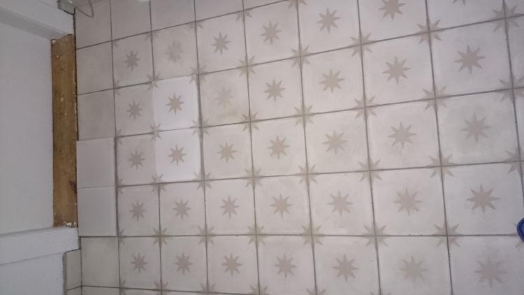

    du hast nur nahaufnahmen gemacht. ich wollte ein foto wie bild 2 aus der normalen betrachungsweise stehend in der tür. optische beeinträchtigungen werden üblicherweise aus dem blickwinkel der normalen betrachtung gesehen.
    leg 2 fliesen mit stern und 2 ohne stern auf den belag drauf, mitten in den raum und fotografier noch einmal aus dem blickwinkel wie bild 2 - in der tür stehend!

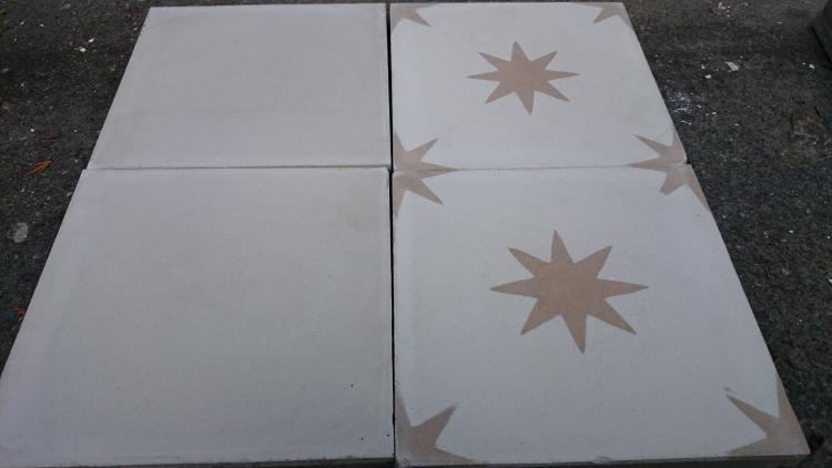

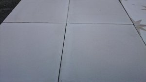

  5. #5 Barry23, 12.04.2014
    Barry23
    Barry23
    12.04.2014
    Student
    Huhu,
    alles klar, wurde gemacht, anbei die Fotos, ich mach so viele wie ihr möchtet. Hoffe diesmal hilft es mehr.

  6. #6 Gast036816, 12.04.2014
    so ist es besser. deine fliesen haben einen mächtigen grauschleier bekommen. am besten vom hersteller eine reigungsempfehlung einholen und vom fliesör durchführen lassen.
  7. Lebski
    Lebski Gast
    Mit Twisterpads und Einscheibenmaschine eine Grundreinigung machen. Ob der Flisör dafür geeignet ist?
    Ich bezweifle, dass die Fugenmasse geeignet war. Ich habe Zementfliesen eines anderen Herstellers, der von modifizierten Fugenmassen abrät. Ausserdem sollten Kleber und Fugenmasse vom Fliesenhersteller freigeben sein.
