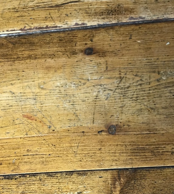

    Für die Beurteilung der Statik muß ich ein paar Dielen rausnehmen.
    Leider mußte ich feststellen, dass in unserem Häuschen keine Eichendielen liegen, irgendwas relativ weiches kam unter Laminat, Trittschallfolie und einer Art Linoleum zum Vorschein, siehe Bild.
    Jetzt stehe ich vor der Herausforderung, die Dielen rauszubekommen.
    Da die von Wand zu Wand durchgehen, werde ich morgen noch die Sockelleisten entfernen müssen.
    Aber auch dann frage ich mich, wie ich die Dielen rausbekomme, ohne Schaden anzurichten?
    Sie sitzen relativ eng und sind halt genagelt.
    Kennt jemand einen Trick?
    By the way - das Linoleum-Zeugs (oder was auch immer das ist) ist mit einer Art Zementkleber auf die Dielen geklebt. Muss ich mir Gedanken bzgl. Astbest machen?
    Das zementartige Zeugs ist grau...
    Merci & gute Nacht
    Matthias

    Du musst erstmal etliche Nägel rausziehen, so dass 3-5 Dielen nebeneinander gleichzeitig angehoben werden können. Sonst gehen Nut und Feder nicht auseinander.

    Nix Nut und Feder, es geht um Dielen von 1900, die liegen einfach nebeneinander.
    An die Nägel kommt man leider von oben nicht heran, sind im Holz tief eingeschlagen und haben kaum einen Kopf...

    Dass die Nägel nicht nen halben cm überstehen sollte eigentlich klar sein.
    Die musst du eben rauspopeln das geht schon.

    Nein, du beginnst am Rand am besten, die Nägel sind nicht zugfähig Vorab, schon gar keine in der "alten Variante ' die sind oft noch schäftig, als 4 oder 6 eckig.
    Ziehe eine Diele am Rand - dann retour, presse oder schlage die Diele zurück, somit kommst du an die Nägel /Drahtstifte mit Glück oft ist die erste Diele nicht zu retten, ab der 2.ten ziehst du mit Keil oder Kuhfuss die Diele hoch und wieder zurück etc :winken das mit Gefühl... für die Balkenlage musst ja nicht viele entnehmen...am Ende könntest auch brutal rausreissen, du wirst ja kaum die wieder verwenden wollen..

    In der Tat sind diese Nägel nicht zugfähig.
    Da ist wie gesagt null Kopf zu sehen und sie liegen im Holz.
    Sicher könnte man um die Nägel herum „dremeln“, aber wer will das schon?

    Nein, du füllst mit Schüttung - Perlite oder etwas in der Art.
    Entweder du reist alle raus und dann gleichst ja die Balken aus in der Höhe, dann wird neu 'belegt' oder machst dir die Arbeit, dann schleifen der Oberfläche der Dielung Oberflächenbehandlung etc....aber das verlohnt selten, nach den Bildern ist es auch keine Eiche wo das erwägenswert wäre

    Hi Fabian,
    schau Dir gern nochmal das Bild von den Dielen oben an (Beitrag #6)
    Wenn man genau hinschaut, sieht man sogar den Untergrund zwischen den Ritzen hindurch...
    Ich habe gestern mal einen dünnen Spachtel zwischen die Fugen geschoben - an der Tiefe merkte man sehr deutlich, das da nix Nut und Feder ist.
