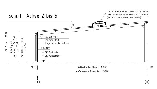

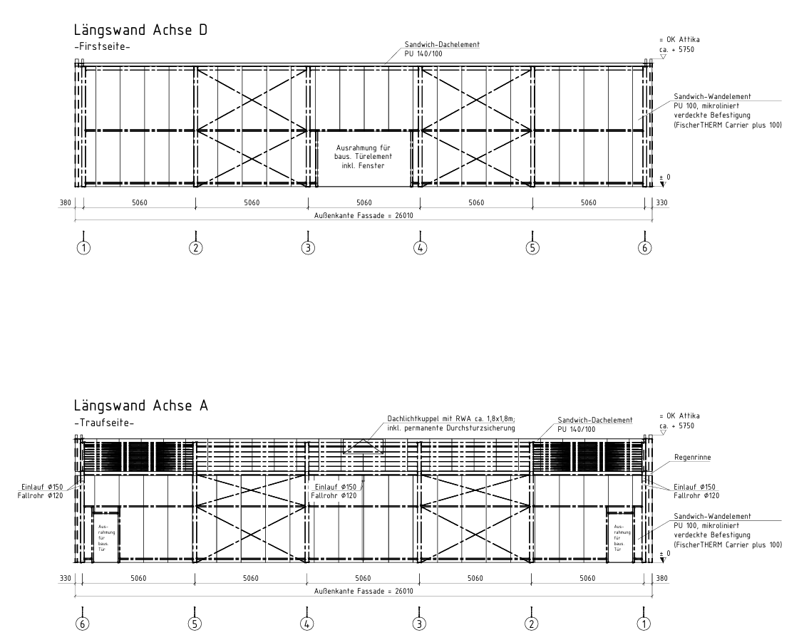

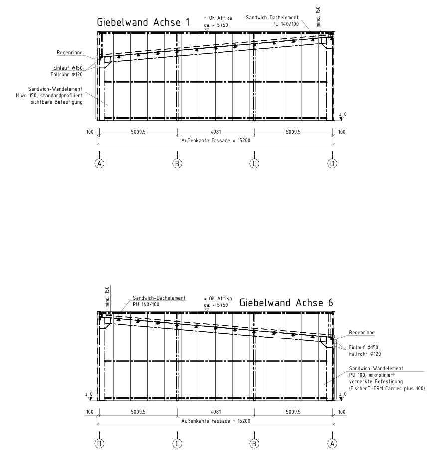

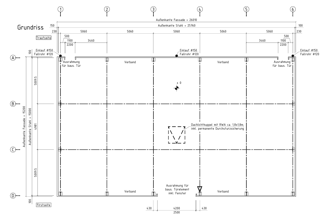

    Liebe Forengemeinde,
    ich wende mich an euch bzgl. einem "kleinen" Anliegen.
    Ich bin gerade dabei mir eine Lagerhalle zu bauen und müsste die nun aufgrund des Brandschutzes etwas umbauen bzw. mir wurde nahegelegt, die Konstruktion mit einer doppelt beplankten Gipskartonwand- bzw. Decke zu verkleiden.
    Nun habe ich mich etwas informiert und würde die Wände bzw. Decke dementsprechend gerne komplett verkleiden sodass es quasi ein "großer" Raum wird, sprich die Wand- bzw. Deckenkonstruktion wird auf die Stützen gesetzt sodass alles komplett verkleidet ist.

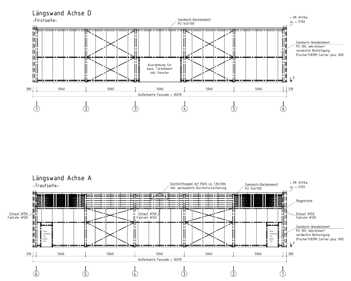

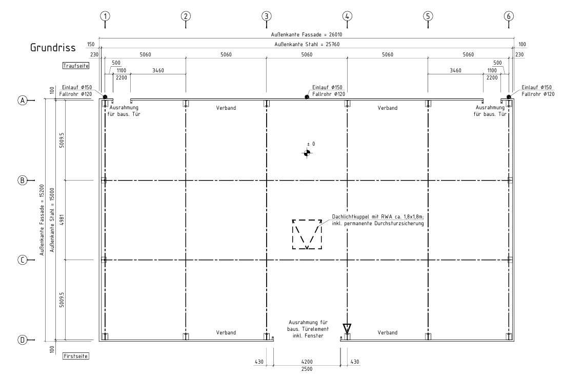

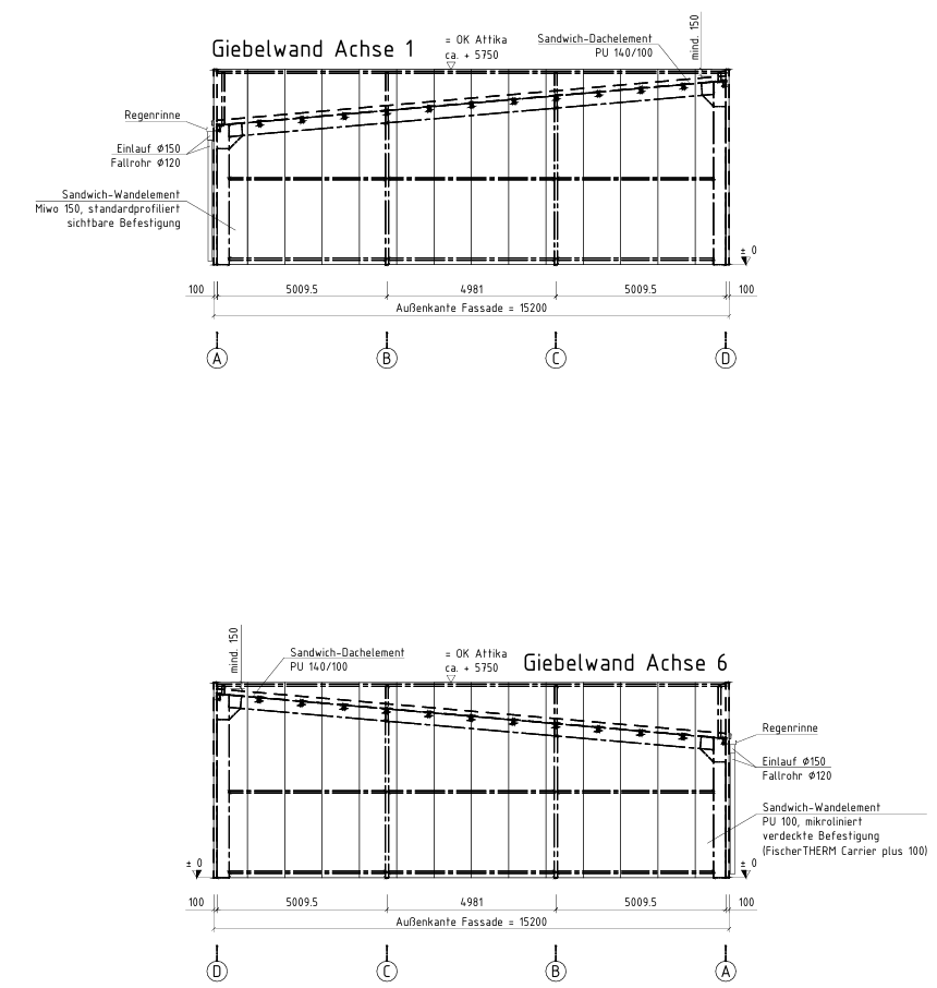

    Ich habe mal die Zeichnungen vom Hallenbauer beigefügt damit auch Maße darauf zu erkennen sind. Ich hoffe das hilft euch.
    Die Berechnung der notwendigen Platten sowie die Montage stellt kein Problem da, das hab ich schon öfters gemacht und mir auch ausreichend Informationen über den Knauf Youtube Kanal eingesammelt. Die Verbindung zum Boden ist soweit auch klar.
    Mir geht es nun um die Frage wie genau die Unterkonstruktion am oberen Teil der Wand bzw. wie die Unterkonstruktion der Decke montiert wird. Ich habe im Internet gelesen dass es für die Decke spezielle Profile mit einer Spannweite für bis zu 5m gibt, ist das richtig? Könnte ich die einfach auf die Dachträger "schrauben"? oder muss ich zwingend abhängen?
    Würde mich sehr über eine Antwort freuen, vielen Dank schonmal :)
